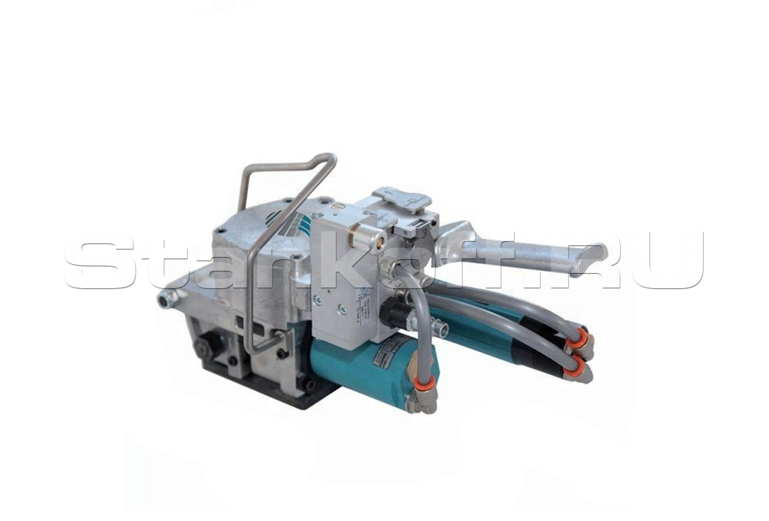

Стреппинг машинка OMS 14 (Италия) разработана для обвязывания разных изделий пластиковой полиэстеровой (ПЭТ) лентой. Ее соединение после натяжения осуществляется путем сварки трением, что исключает необходимость в использовании таких дополнительных расходных материалов, как пряжки и т.д.
Этот стреппинг машинка имеет пневматическим привод, что выгодно отличает его от такого же электрического аккумуляторного инструмента для ленты, так как позволяет использовать его без подзарядки аккумулятора. Помимо перечисленного этот инструмент имеет вес - 5,8 кг. Ширина применяемой ленты варьируется от 25 до 32 мм, а толщина от 0,8 до 1,27 мм. Максимальная сила натяжения регулируется и может достигать до 6000 Н ( до 612 кгс ) при давлении сжатого воздуха 6 атм. Усилие, с которой натянута лента и время сварки регулируется в зависимости от ее ширины и толщины, а также типа. Скорость протягивания ленты составляет при этом 4 м/мин. Эффективность сварного соединения, составляет 80% от максимального усилия на разрыв в зависимости от качества расходного материала.
| Тип используемой ленты: | ПП и ПЭТ |
| Размеры ленты: ширина х толщина: | 25 - 32 мм х 0,8 - 1,27 мм |
| Натяжение ленты: | 6000 Н |
| Вес инструмента: | 5,1 кг |
| Тип соединения: | Сварка трением |
| Рабочее давление: | 4,5 - 7,0 бар |
| Расход воздуха: | 14 л/сек |
