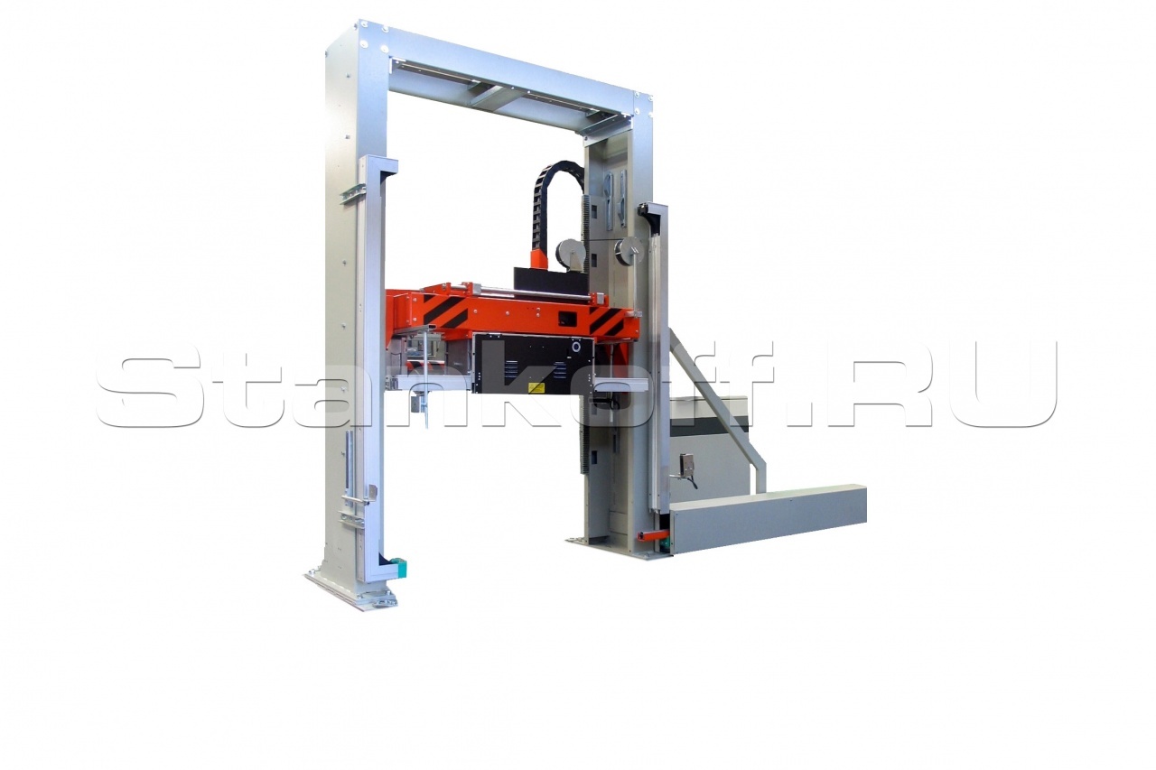

Автоматическая стреппинг машина, модель 08 для вертикальной обвязки любой продукции на паллете и без паллета, которую необходимо безопасно перевозить или хранить на складе. Машина имеет несколько вариантов исполнения: с одной обвязочной головкой, с двумя обвязочными головками; с двумя обвязочными головками, из которых одна со смещением. Может быть оснащена верхним прессом, устройством для подачи верхнего защитного уголка, устройство для подкладки нижнего бруса.
| Технические характеристики вертикальной стреппинг машины OMS 08 |
| Тип используемой ленты: | Полипропиленовая (ПП) или Полиэстеровая (ПЭТ) |
| Ширина ленты: | 8 - 19 мм |
| Толщина ленты: | 0,5 - 1,0 мм |
| Максимальная сила натяжения: | до 700 кг |
| Время цикла: | 2-7 сек |
| Установленная мощность: | 2,8 кВт |
| Электрическое подключение: | 380 В - 50 Гц - 3 Ф + З +Н |
| Минимальное давление: | 3 бар |
| Потребление воздуха: | 5 л/цикл |
| Размер арки: | 1000 х 800 или 1200 х 800 мм |
| Усилие пресса: | 700 - 2000 кг |
| Размер арки В х Ш: | 2700 х 1300; 3000 х 1500; 3300 х 1700; 3600 х 1900; 3900 х 2100; |
