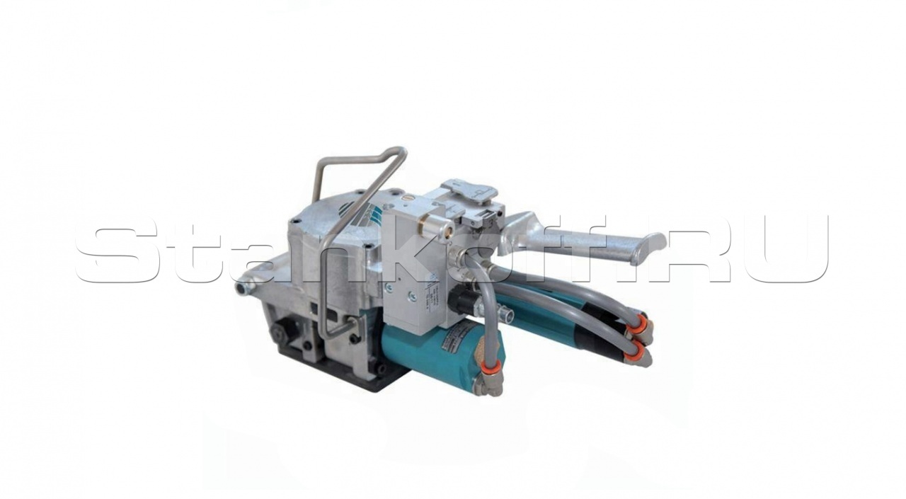

Функция ручной упаковочной машинки OMS 12 (Италия) - обвязывание различных изделий пластиковой полиэстеровой (ПЭТ) лентой. Ее соединение после натяжения происходит за счет сварки трением, что исключает необходимость в использовании таких дополнительных расходных материалов, как скобы и т.д.
Рассматриваемая ручная упаковочная машинка имеет пневматическим привод, что весьма выгодно отличает ее от похожего электрического аккумуляторного инструмента для ленты, так как позволяет использовать ее без подзарядки аккумулятора. Помимо перечисленного этот инструмент имеет массу - 5,1 кг. Ширина используемой ленты варьируется от 16 до 19 мм, а толщина от 1 до 1,4 мм. Максимальное натяжение регулируется и может достигать до 5000 Н (до 510 кгс) при давлении 6 атм. Натяжение ленты и время сварки регулируется в зависимости от ее толщины, ширины и типа. Скорость натяжения при этом составляет 6 м/мин. Эффективность соединения, составляет 80% от максимального усилия на разрыв в зависимости от качества расходного материала.
