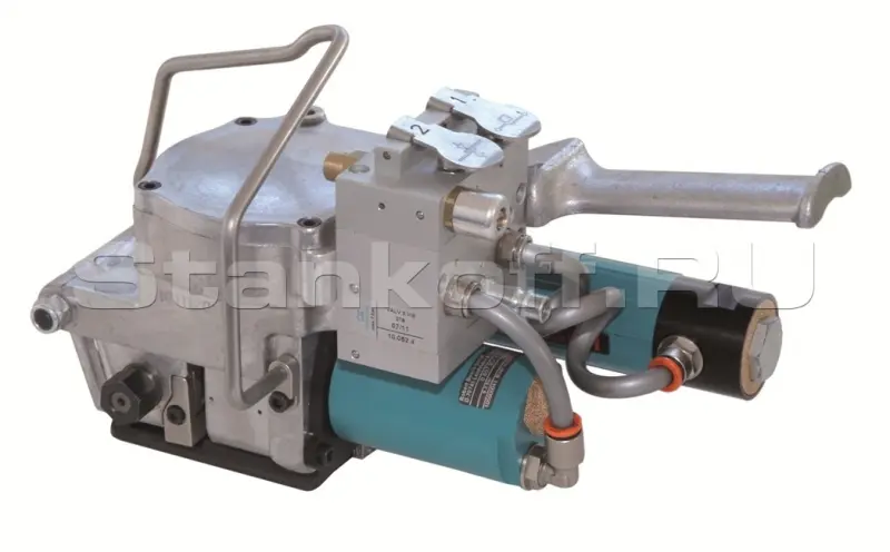

Упаковочный инструмент OMS 10 предназначен для упаковки разных изделий пластиковой полипропиленовой (ПП) или полиэстеровой (ПЭТ) лентой. Ее соединение после натяжения происходит за счет сварки трением, что исключает необходимость в использовании дополнительных расходных материалов (скобы, пряжки и др.)
Данный упаковочный инструмент является пневматическим, что весьма выгодно отличает его от подобной электрической аккумуляторной упаковочной машинки, так как позволяет пользоваться им без подзарядки батареи.
Инструмент весит - 4,9 кг. Ширина используемой ленты варьируется от 10 до 19 мм, а толщина от 0,4 до 1,2 мм. Максимальная сила натяжения регулируется и может достигать до 2500 Н (до 255 кгс) при давлении воздуха 6 атм. Натяжение ленты и время сварки регулируется в зависимости от ее типоразмера. Скорость натяжения составляет 11 м/мин. Эффективность соединения, как и у всех моделей, достигает 80% от максимального усилия на разрыв в зависимости от качества расходного материала. Эргономичность и высокая надежность - основные преимущества данной модели!
| Технические характеристики стреппинг машины OMS-10 |
| Тип используемой ленты: | ПП и ПЭТ |
| Размеры ленты: ширина х толщина: | 10 мм; 12 мм; 16-19 мм; Х 0,4 - 1,2 мм |
| Натяжение ленты: | 2500 Н |
| Вес инструмента: | 4,9 кг |
| Тип соединения: | Сварка трением |
| Рабочее давление: | 4,5 - 7,0 бар |
| Расход воздуха: | 14 л/сек |
