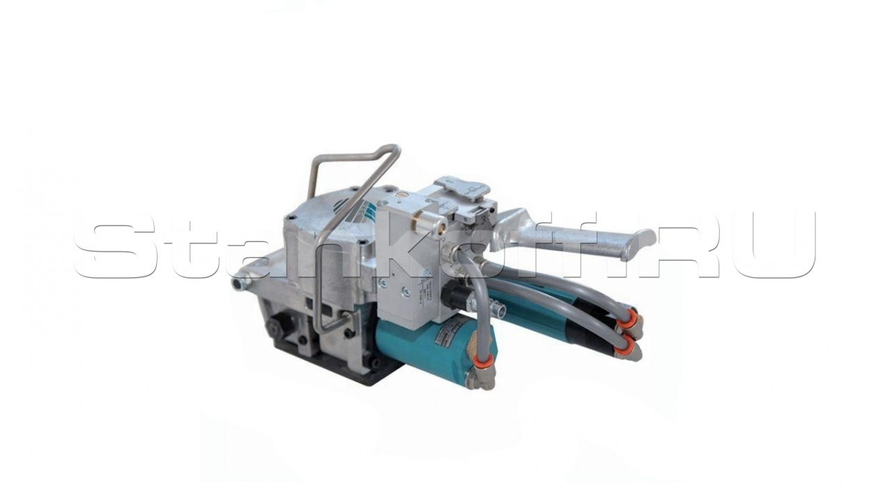

Предназначение инструмента для обвязки пластиковой лентой OMS 11 (Италия) - упаковка различных товаров пластиковой полиэстеровой (ПЭТ) лентой, соединяемой после натяжки за счет сваривания трением, что исключает необходимость в использовании таких дополнительных расходных материалов, как скобы и т.д.
Этот инструмент для обвязки пластиковой лентой является пневматическим, что выгодно отличает его от такого же электрического аккумуляторного стреппинг инструмента, так как позволяет пользоваться им без подзарядки аккумулятора.
Данный инструмент весит - 5,1 кг. Ширина используемой ленты варьируется от 13 до 19 мм, а толщина от 0,7 до 1,4 мм. Максимальное натяжение регулируется и может достигать до 3500 Н (до 357 кгс) при давлении в магистрали сжатого воздуха 6 атм. Величину силы, с которой натянута лента и время сваривания можно легко отрегулировать в зависимости от ее толщины и ширины, а также типа. Скорость натяжения составляет при этом 9 м/мин. Эффективность соединения, составляет 80% от максимального усилия на разрыв в зависимости от качества расходного материала.
| Технические характеристики стреппинг машины OMS-11 |
| Тип используемой ленты: | ПП и ПЭТ |
| Размеры ленты: ширина х толщина: | 12-13 мм х 0,7-1,4 мм; или 16-19 мм х 0,4 - 1,2 мм |
| Натяжение ленты: | 3500 Н |
| Вес инструмента: | 5,1 кг |
| Тип соединения: | Сварка трением |
| Рабочее давление: | 4,5 - 7,0 бар |
| Расход воздуха: | 14 л/сек |
