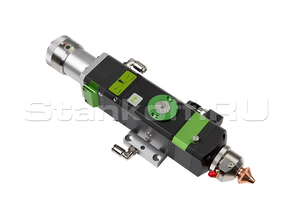

Лазерная головка для оптоволоконного лазерного станка Raytools BT210S
Самая простая голова в линейке RayTools, надежная и неприхотливая
Серия BT210S предназначена для использования на станкахя малой и средней мощности.
  • Компактность и малый вес, что позволяет минимизировать нагрузку на портал и максимально повысить качество обработки.
  • Линза помещена в контейнер-картридж благодаря чему не царапается, не пылится и не покрывается нагаром, возникающим при работе с металлическими поверхностями.
  • Картриджная система размещения линз ускоряет процесс их замены.
  • Ударопрочный герметичный корпус.
  • Возможность регулировки фокусного расстояния в пределах 10 мм.
  • Оптимизирована система направления воздушного потока.
Технические характеристики режущей головы Raytools BT210S
Мощность излучения макс. до 1500 Вт
Аппертура 25 мм
Давление рабочего газа ≤20 бар
Регулировка фокусного расстояния
ручная
Фокусное расстояние коллиматора
75/100 мм
Фокусное расстояние фокусатора
100/125 мм
Вес 2,3 кг
Тип лазера Волоконный
Тип коннектора QBH/QCS
