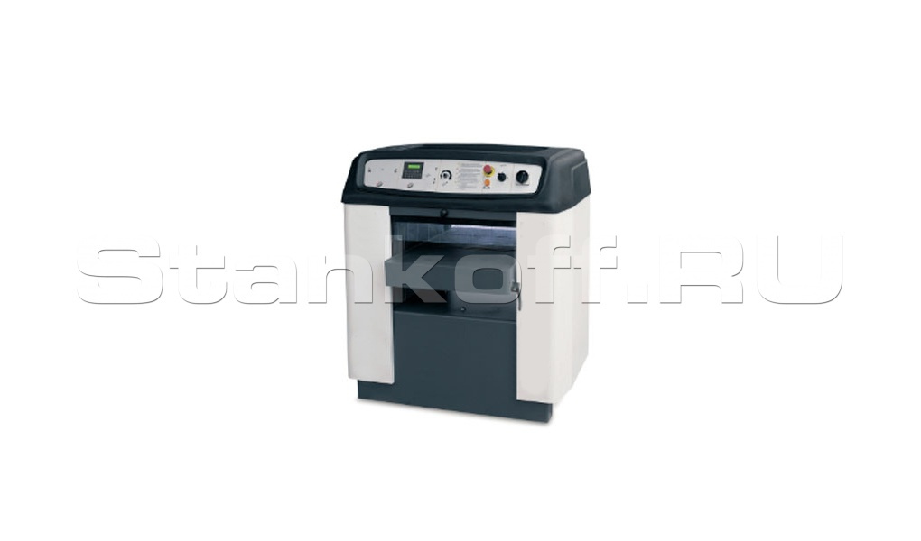

Рейсмусовый станок SP 63 A

| Рабочая длина/ширина стола, мм | 1030/630 |
| Мин/мах рабочая высота, мм | 3/310 |
| Мах толщина снимаемого слоя, мм | 8 |
| Скорость подачи, м/мин | 6 - 20 |
| Частота вращения ножевого вала, об/мин | 4800 |
| Диаметр 4-х ножевого вала, мм | 120 |
| Мин длина обрабатываемой заготовки, мм | 250 |
| Диаметр аспирационного патрубка, мм | 150 |
| Мощность двигателя, кВт | 5,5 |
| Вес нетто, кг | 750 |
| Габаритные размеры, мм | 1130х1030х1200 |
