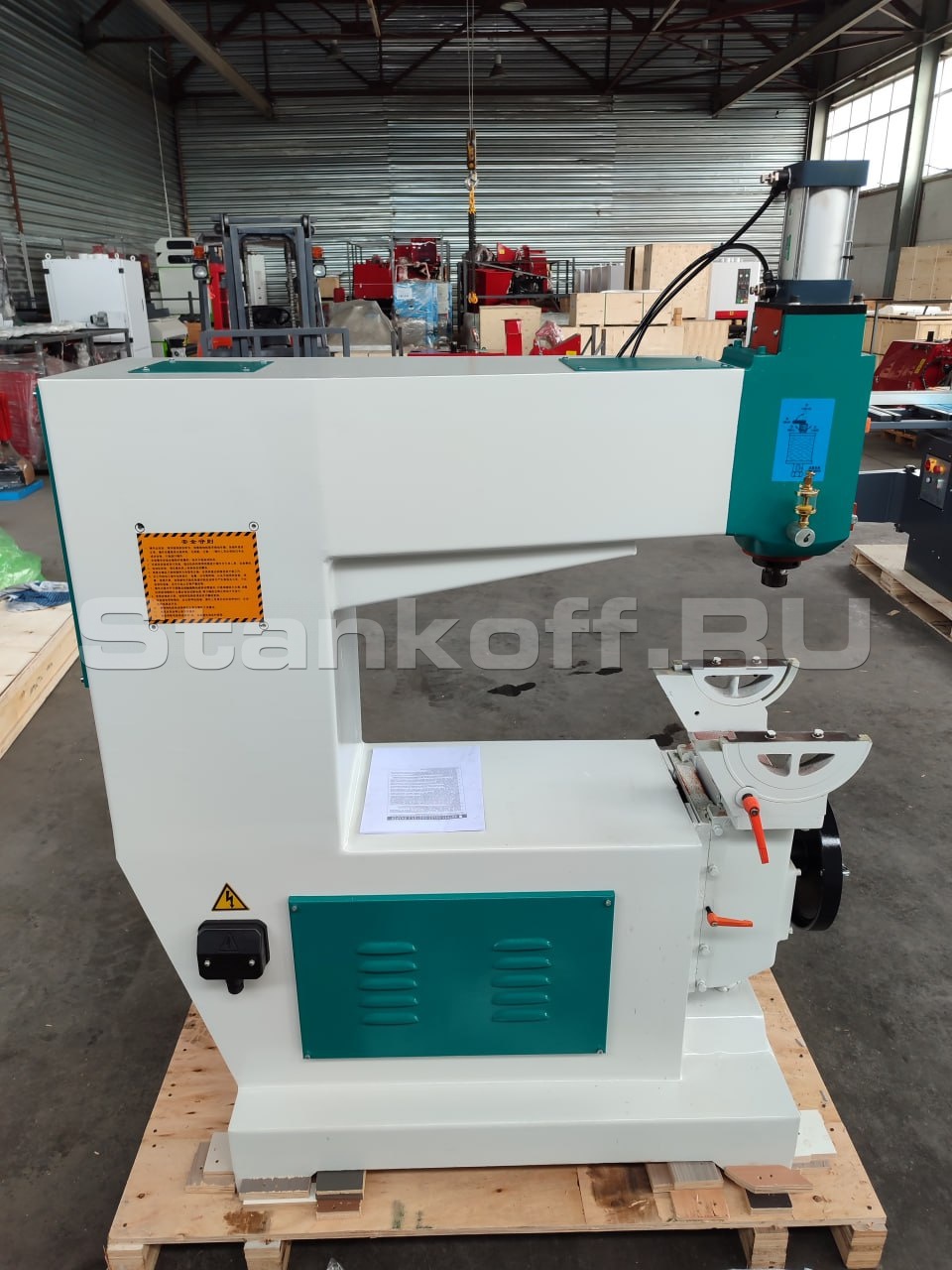

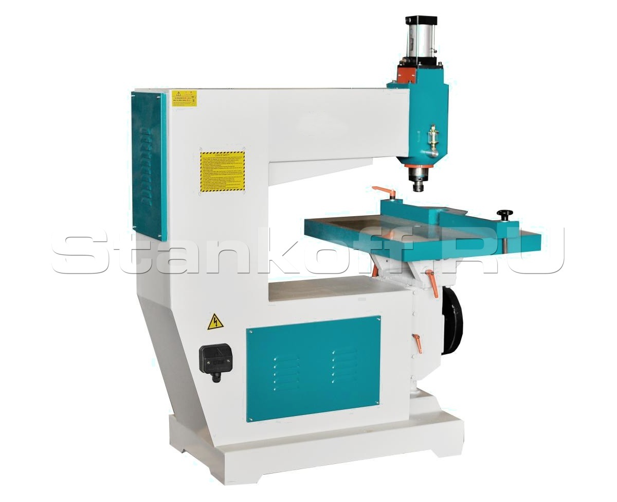

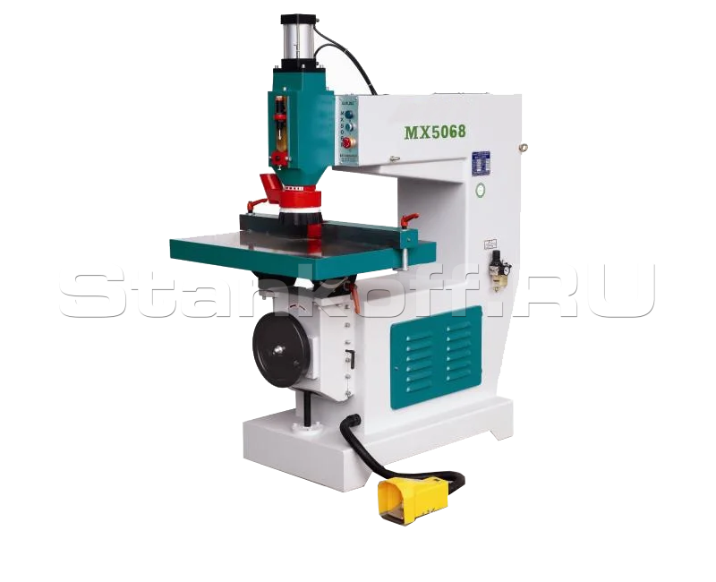

Копировально-фрезерный станок MX5068
Предназначен для фрезерования прямолинейных и криволинейных контуров, пазов и гнезд, а также сверления и зенкования отверстий в мебельных и столярных заготовках.
Характерные детали - это дверные полотна и мебельные фасады. Здесь выполняются два вида работ:
  • прямолинейное фрезерование рельефа на пласти
  • фрезерование на плоскости рисунка (например, ложной филенки) по копиру.
Схема обработки
Порядок работы на станке
  • В шаблоне из листового материала вырезается паз необходимого профиля.
  • Шаблон устанавливается на стол. При этом обкатной палец стола входит в паз.
  • Сверху на шаблоне крепится заготовка. При ручной подаче палец снизу обкатывает профильный паз шаблона, а сверху на заготовке фрезеруется заданный рисунок.
  • Прямолинейное фрезерование можно выполнять по направляющей без шаблона.

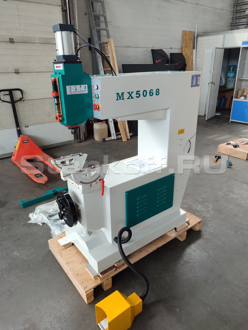

Отличительные особенности:

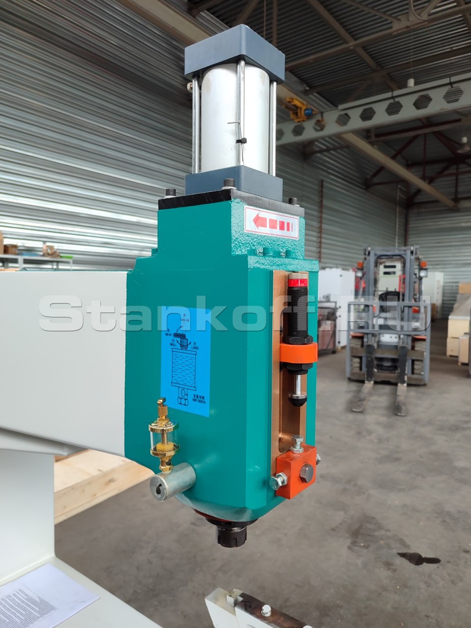

  • Высокоскоростной до 18000 об/мин шпиндель обеспечивает идеальное качество фрезерования, не требующее дальнейшей обработки;
  • Вертикальное перемещение шпинделя от пнемопривода.
  • Увеличенный рабочий стол
  • Поворот стола на 45°
Макс. толщина заготовки, мм 150
Размеры стола, мм 805х600
Вертикальный ход стола, мм 180
Угол наклона стола, град ± 45°
Вертикальный ход шпинделя, мм 65
Частота вращения шпинделя, об/мин 18 000
Установленная мощность, кВт 3
Расстояние между шпинделем и колонной, мм 730
Габариты, мм 1400х900х1900
Масса, кг 440
