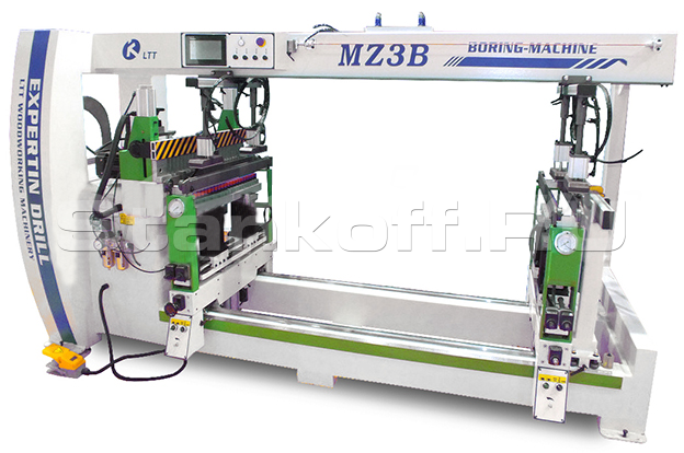

Сверлильно-присадочный станок серии MZ3B предназначен для сверления за один проход сквозных и глухих отверстий под фурнитуру в пласти и торцах деталей корпусной мебели. Работа станка осуществляется в полуавтоматическом режиме. Применяется на предприятиях и в цехах по крупносерийному производству мебели, а также других деревообрабатывающих производств.
Особенности:
- Полезная рабочая зона 2200 мм
- Горизонтальный сверлильный агрегат на 21 шпиндель с предустановкой под быстросменные патроны, с двигателем 1,5 кВт и цифровым индикатором рабочей высоты
- Алюминиевая направляющая 3000 мм с 4-мя пневматическими упорами
- Упорная гребенка
- Селектор переменного цикла
- Педаль управления и переключатели упоров
- 4 верхних прижима (поворотные от 0 до 90 град)
- 2 рабочих стола
- 1 базирующий убирающийся упор на рабочем столе
- Управление сверлильными группами с панели управления
- Магазин для сверл
- Стандартный комплект приспособлений для работы
- Вертикальный сверлильный агрегат 2 шт.
- Поворотные на 90о сверлильные группы с пневмофиксацией
- Сверлильный агрегат на 2х11 шпиндель под быстросменные патроны
