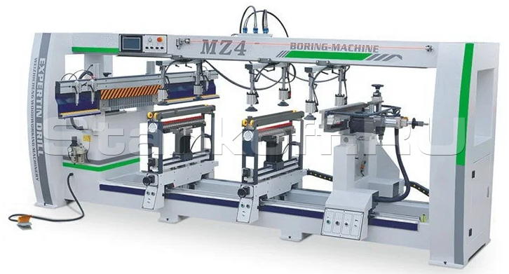

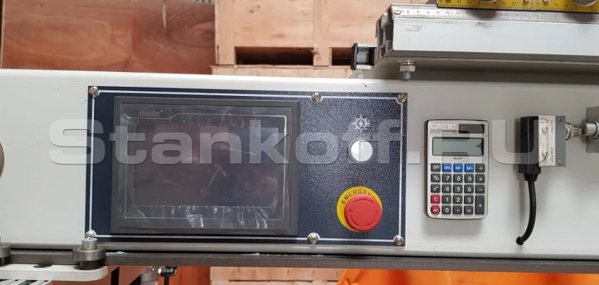

Сверлильно-присадочный станок серии MZ4B предназначен для сверления за один проход сквозных и глухих отверстий под фурнитуру в пласти и торцах деталей корпусной мебели. Работа станка осуществляется в полуавтоматическом режиме. Применяется на предприятиях и в цехах по крупносерийному производству мебели, а также других деревообрабатывающих производств.
| Количество шпинделей, шт | 90 |
| Расстояние между шпинделями, мм | 32 |
| Максимальное рабочая зона, мм | До 3200 |
| Максимальное расстояние между крайними горизонтальными шпинделями, мм | 640 |
| Минимальное расстояние между вертикальными группами, мм | 128 |
| Максимальная глубина сверления вертикальной группы, мм | 60 |
| Максимальная глубина сверления горизонтальной группы, мм | 70 |
| Максимальная толщина панели, мм | 40 |
| Скорость вращения, об/мин | 2840 |
| Мощность двигателя горизонтальной группы, кВт | 3,0 (1,5х2) |
| Мощность двигателя вертикальной группы, кВт | 2,2 (1,1х2) |
| Рабочее давление, Бар | 6-8 |
| Габаритные размеры, мм | 4050х1100х1630 |
| Транспортные габариты, м | 4100х1200х1700 |
| Вес, кг | 1340 |
