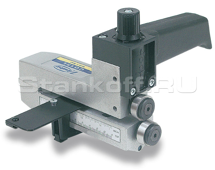

Резак для неметаллического листового материала CO15L
Резак предназначен для нарезки отделочных материалов на полосы. Модель отличает высокая скорость работы и простота в эксплуатации. Благодаря использованию твердосплавных роликовых ножей достигается чистый рез без сколов и отходов. Режет пластик и натуральный шпон. Микрометрическая регулировка положения ножей. Для настройки ширины отрезаемой полосы применяется миллиметровая шкала, а сама настройка осуществляется в два этапа: предварительная, благодаря разъемной гайке в направляющей линейке осуществляется быстрое перемещение линейки, и точная настройка требуемого размера - с применением микрометрического винта. При применении приспособления для стационарной установки резак может быть установлен на верстаке или иной рабочей поверхности. В таком варианте резак используется в том случае, когда удобней перемещать обрабатываемый материал относительно инструмента.

Технические характеристики резака для неметаллического листового материала CO15L
Ширина полосы, мм 12-110
Толщина материала, мм 0-2
Вес, кг 1,2
