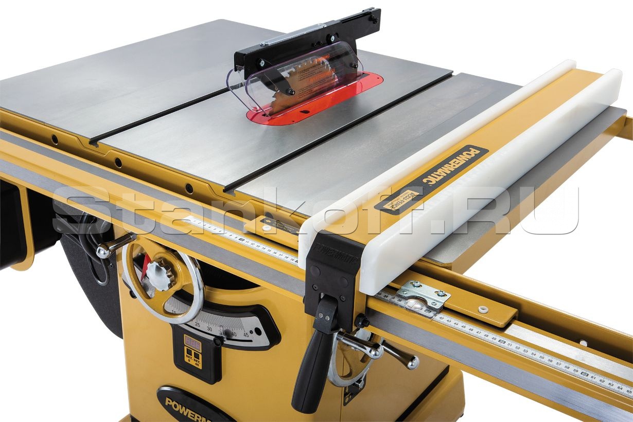

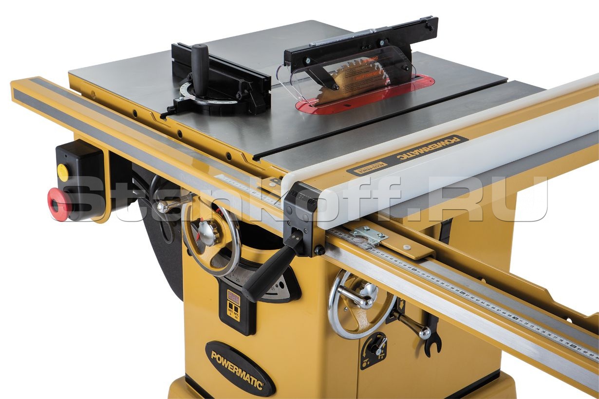

Станки Powermatic признаны в США «золотым стандартом», что означает не только эксклюзивный дизайн и отделку, но и выдающиеся в своем классе характеристики. Например, PM1000 способен кроме распиловки выполнять еще и некоторые задачи по фрезерованию: специальная конструкция шпинделя, зажимных фланцев и сменные вставки пильного стола позволяют использовать в работе пазовальные диски Dado. Эта популярная оснастка значительно расширяет функционал пильного станка. Для повышения удобства смены режущего инструмента предусмотрен механизм блокировки шпинделя, редко встречающийся на других станках.

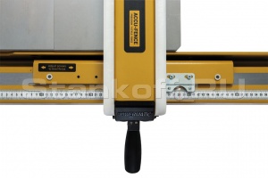

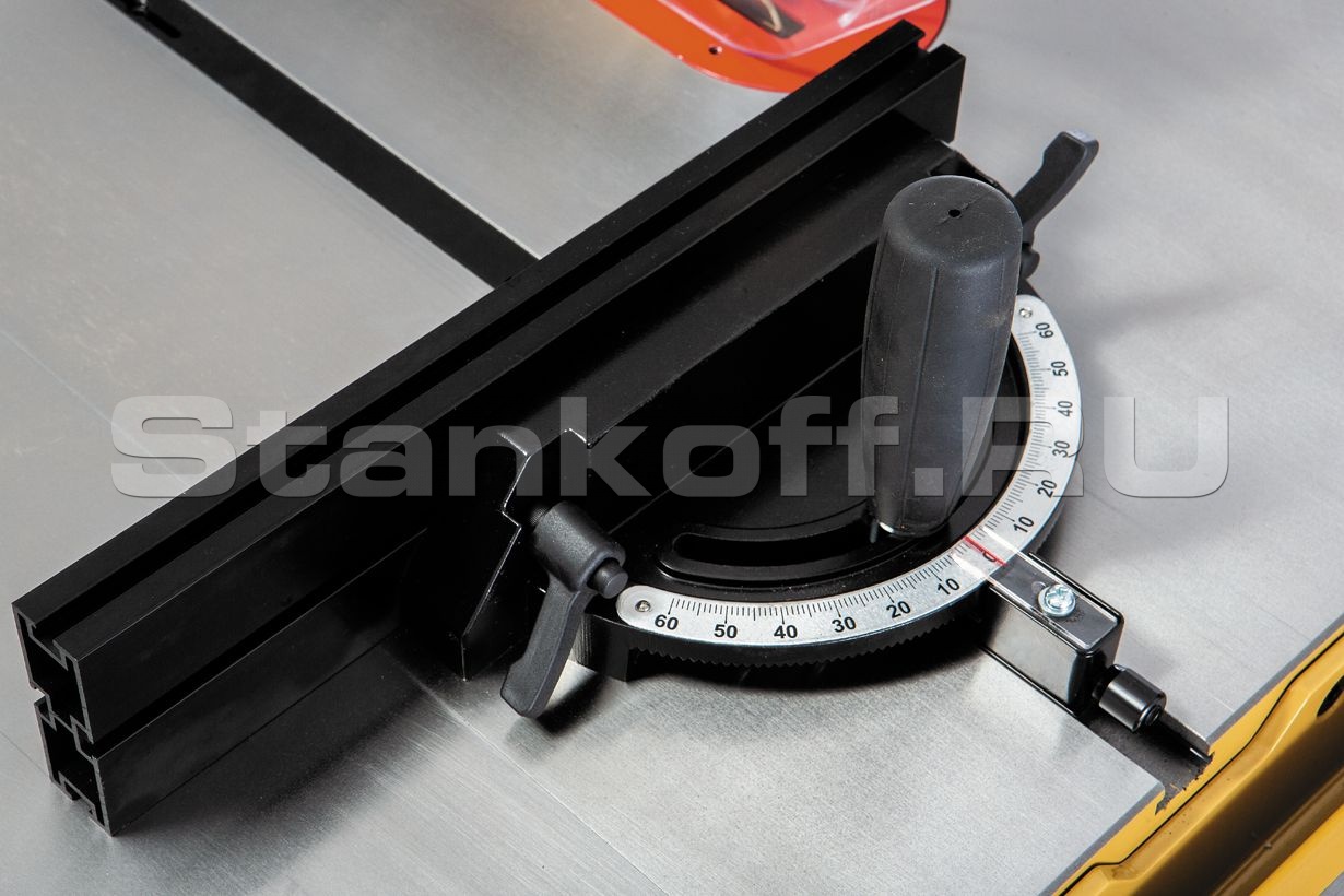

В стандартную комплектацию PM1000 входят два расширителя стола, выполненные из чугунного литья, а также жесткий и точный в работе параллельный упор с эксцентриковым зажимом. Упор перемещают вдоль специальной направляющей, что позволяет распиливать заготовки значительной ширины, даже большей чем размер стола с расширителями. Для выполнения резов под углом прилагается скользящий упор, который монтируют в один из двух Т-образных пазов.

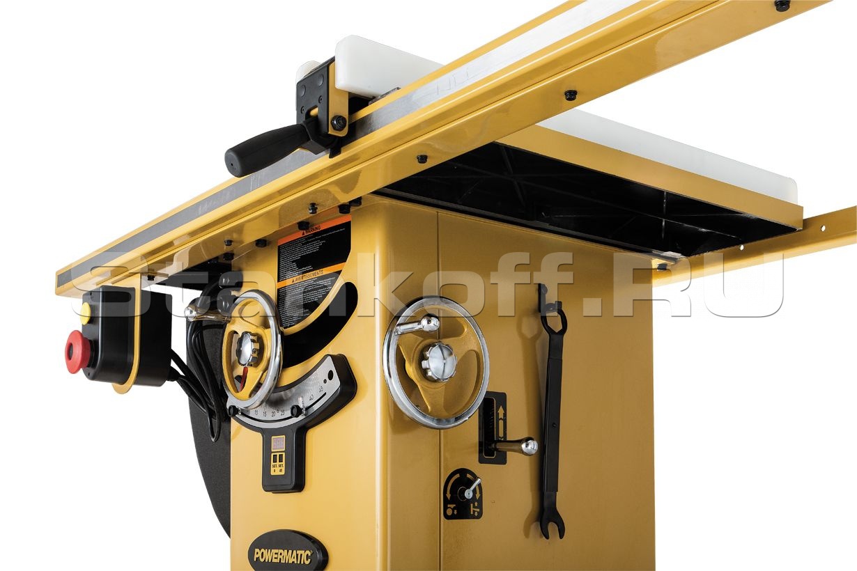

Для обеспечения качественной работы без вибраций все ответственные детали, такие как столы, пильный модуль и детали рамы выполнены из массивных чугунных отливок. Органы управления в виде массивных отполированных маховиков подчеркивают высокий класс станка.

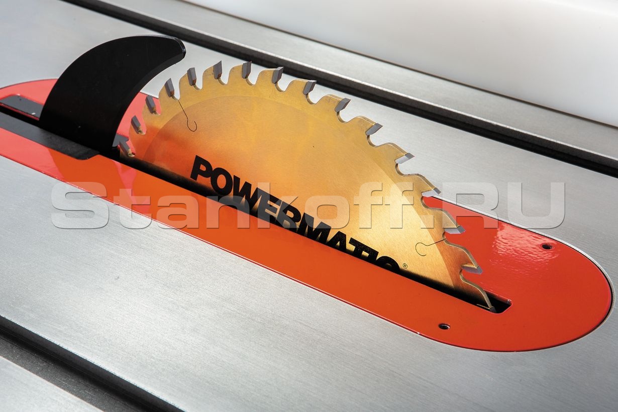

- Возможность установки пазовального диска Dado
- Механизм блокировки вала для облегчения замены пильного диска

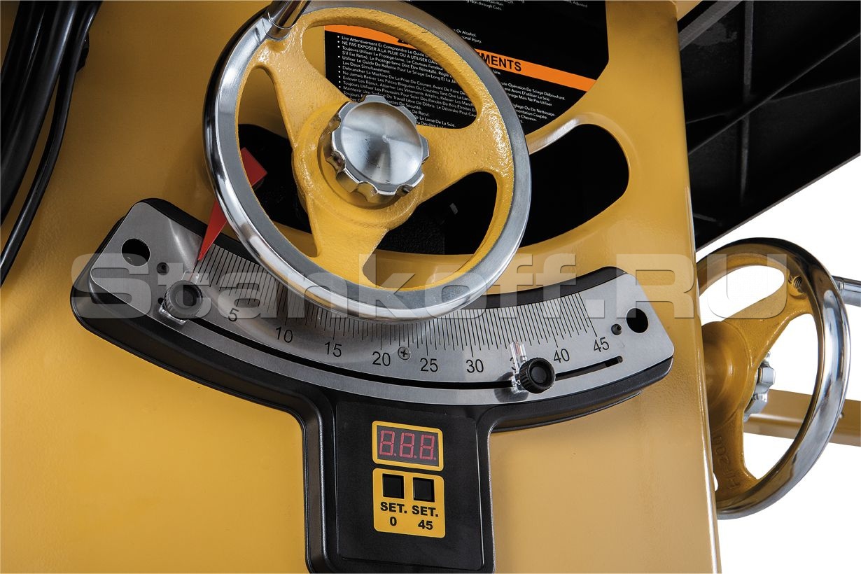

- Регулировка наклона пильного диска
- Регулировка глубины пропила

- Подвижный угловой упор с направляющей вдоль Т-образного паза

- Угловой упор
- Две сменные вставки в пильный стол с прорезью под диск

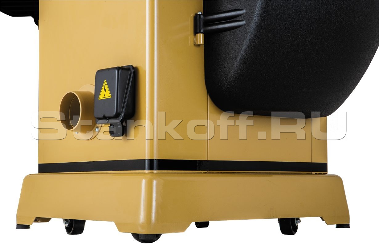

| Диаметр вытяжного штуцера, мм | 100 |
