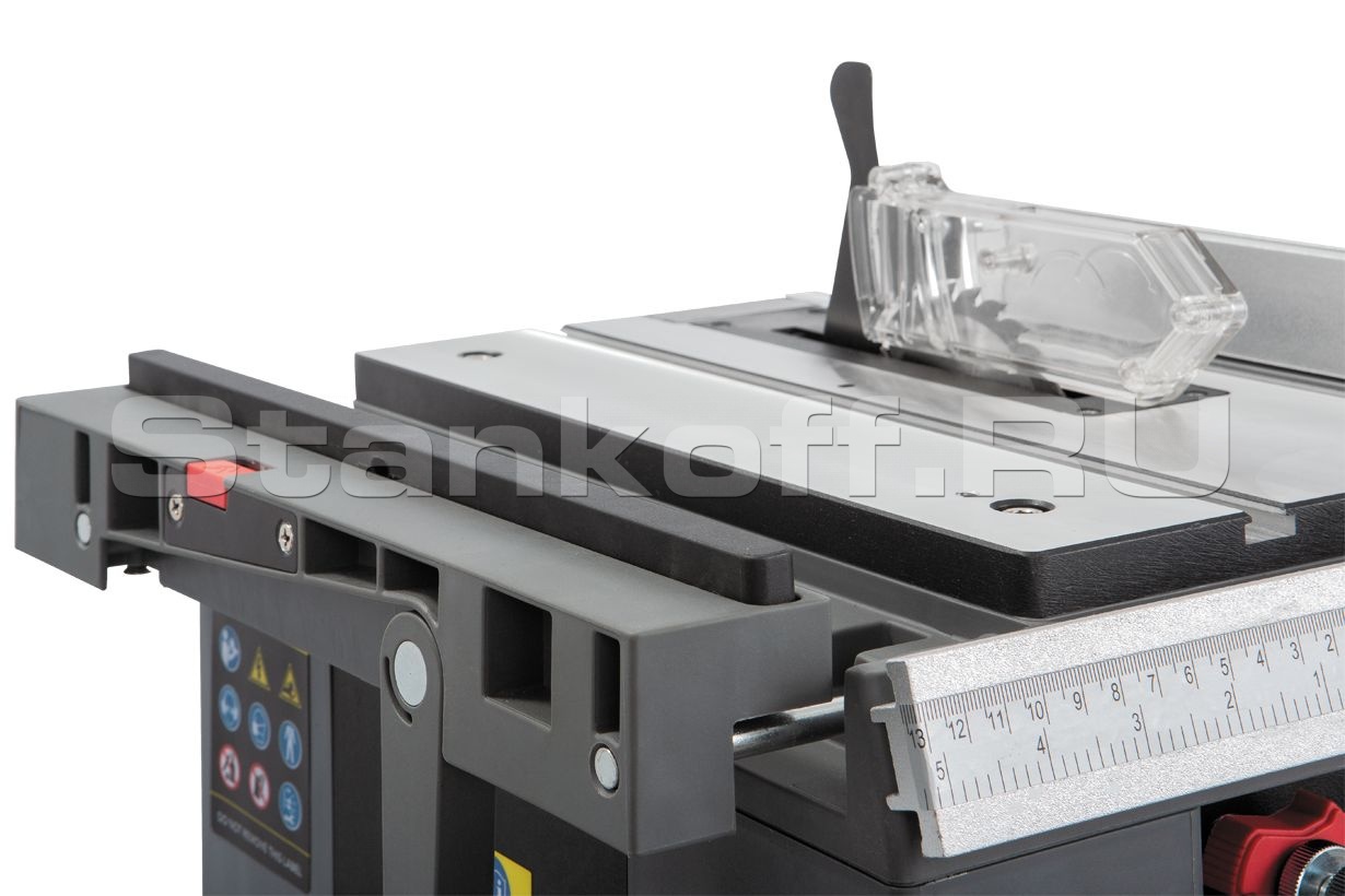

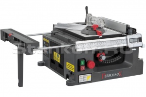

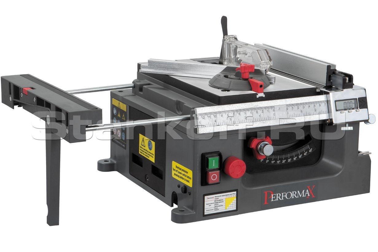

PTS-3 – настольная циркулярная пила универсального назначения для работы с некрупными заготовками из древесины, ДСП, фанеры, пластика, оргстекла, листового и профилированного алюминия и прочих подобных материалов. Станок идеален для размещения в стесненных условиях, например, в комнате квартиры, на лоджии или в небольшом гараже. В сложенном состоянии он занимает площадь порядка 300х300 мм, в рабочем же до 500х300 мм, поскольку оборудован выдвижным расширителем со складной опорой.

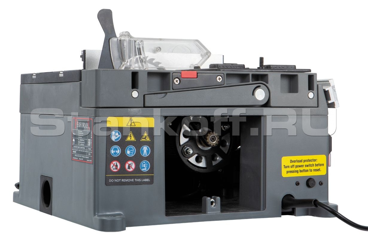

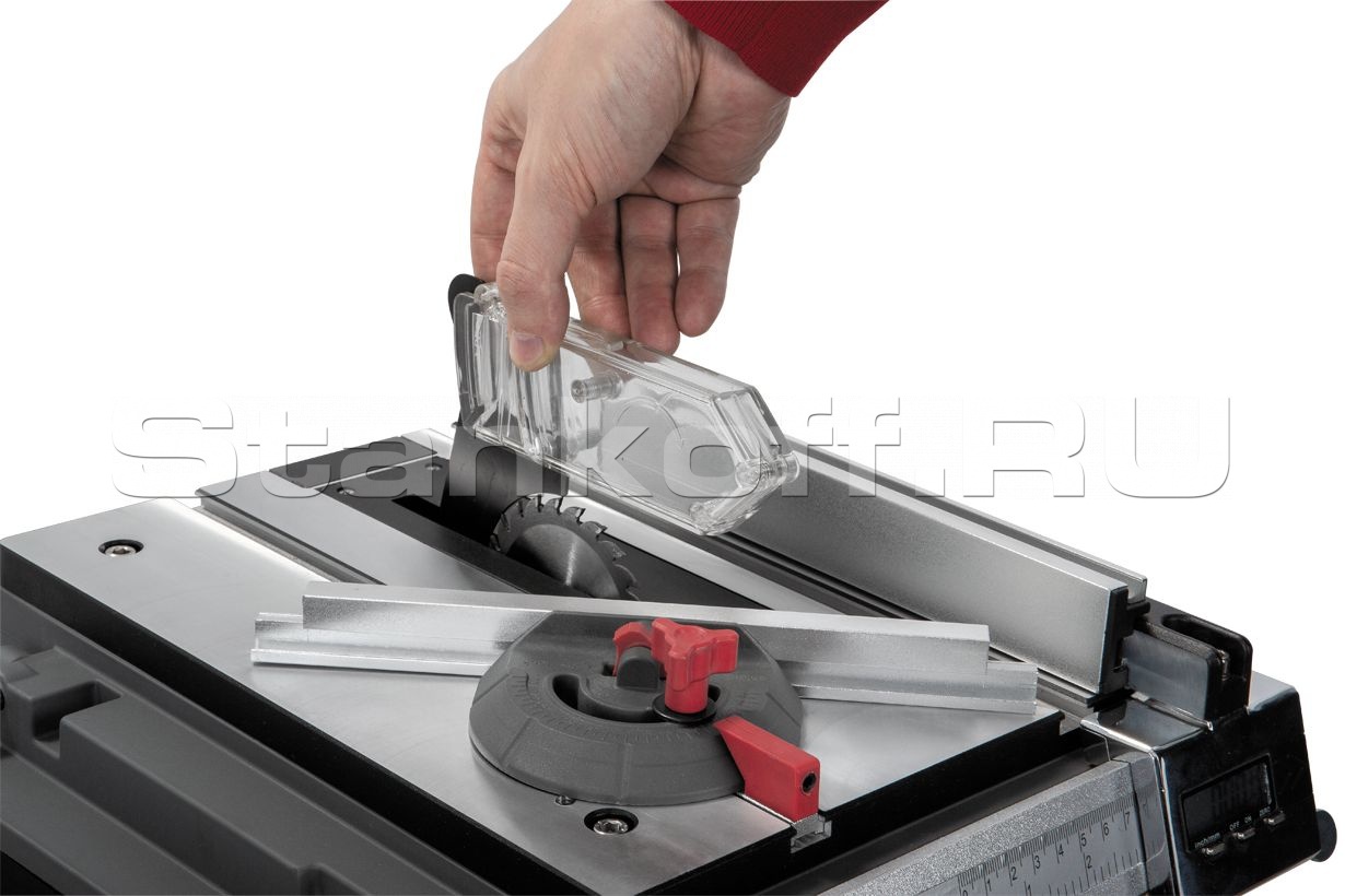

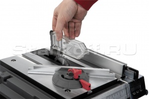

Пильный диск регулируется по высоте и наклону, настройка производится рукоятки с фронтальной стороны. Привод шпинделя ременный от тяговитого коллекторного двигателя с возможностью изменения частоты вращения. Рукоятка электронного регулятора и справочная таблица рекомендованных для разных материалов значений расположена рядом с магнитным выключателем. Диск заменяют с верхней стороны стола после извлечения вкладыша, под ним же стопор, позволяющий снять или установить расклинивающий нож с кожухом.

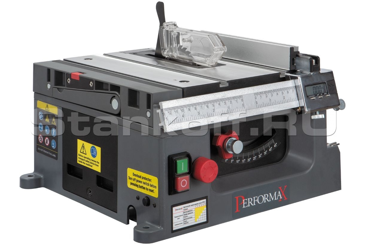

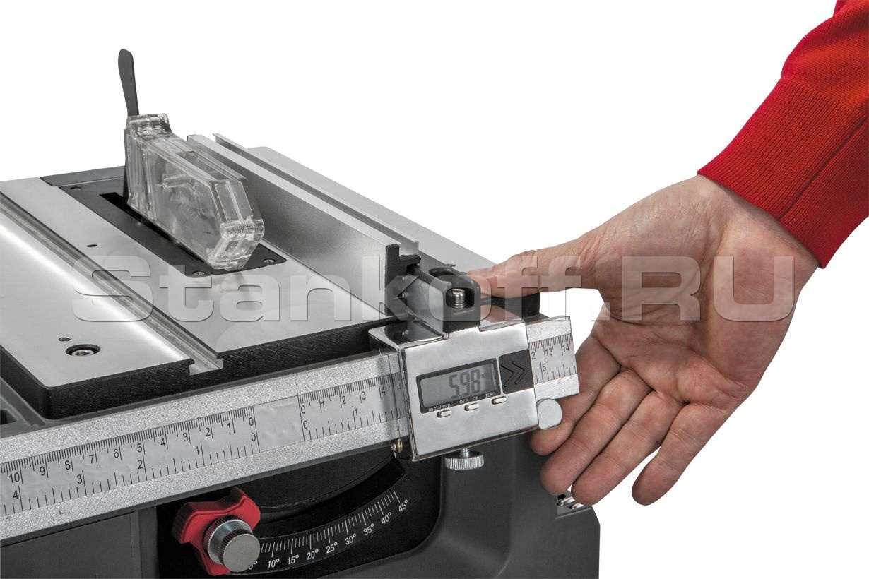

В комплект поставки входит параллельный упор с устройством цифровой индикации (УЦИ). Оно позволяет производить отсчет перемещения упора от выбранного положения (например, от плоскости диска) в миллиметрах или дюймах. После установки упора, его фиксации и пробного пропила можно внести небольшие коррективы специальным микрометрическим винтом, не ослабляя при этом основного стопора.
В поверхности алюминиевого стола сделано два Т-образных паза для скользящего углового упора с транспортирной шкалой. С его помощью можно выполнять торцевание и распиловку под углом.
