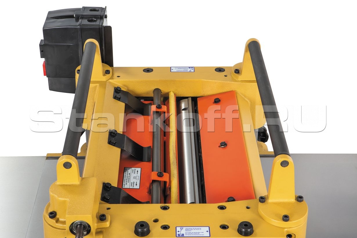

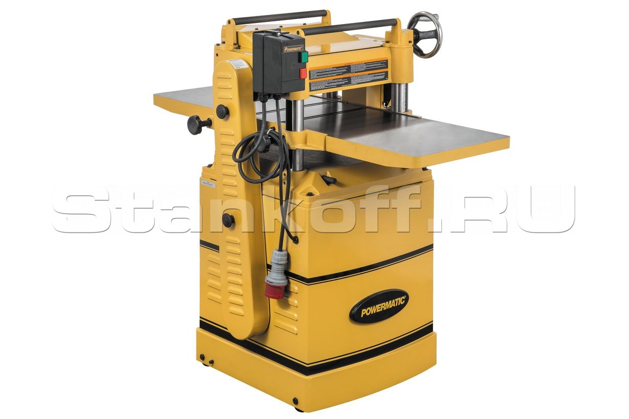

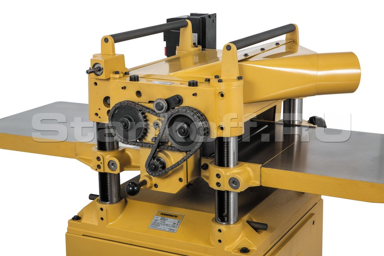

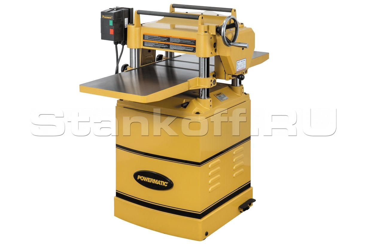

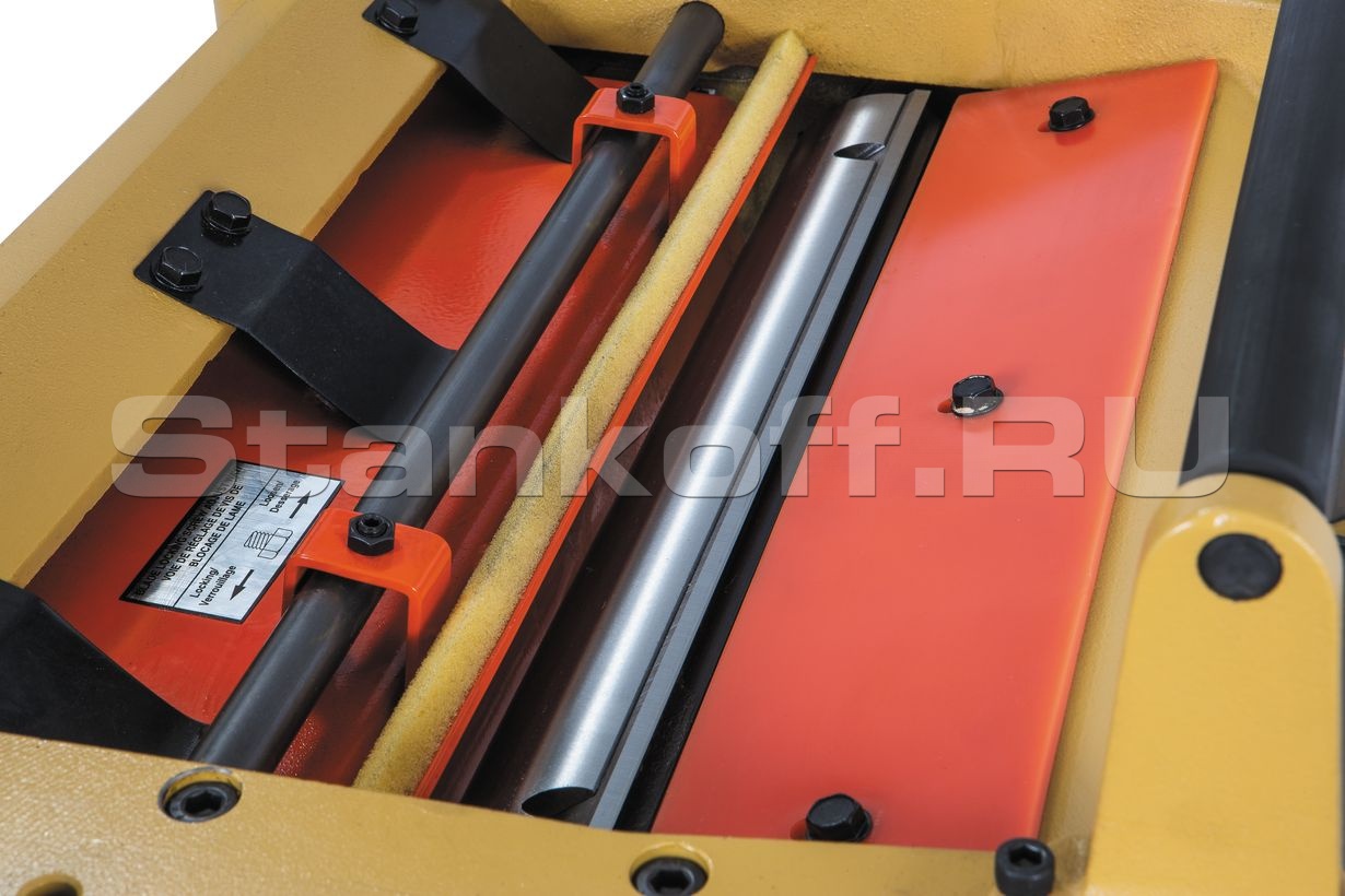

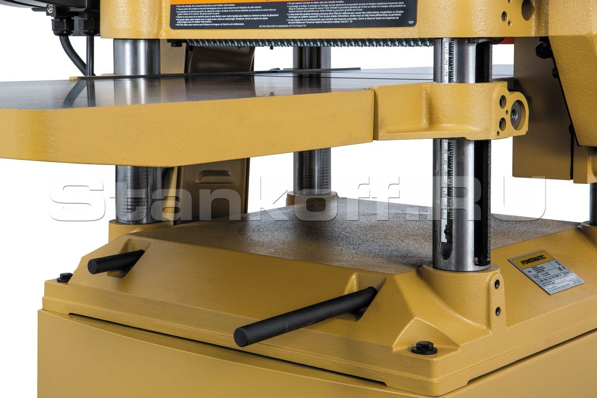

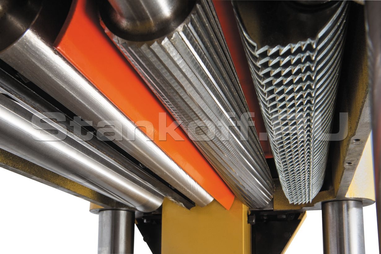

Powermatic 15HH 230 В - мощный профессиональный рейсмусовый станок с шириной строгания 380 мм, штатно оборудованный сегментированным ножевым валом helical. Его рабочая часть – твердосплавные четырехсторонние лезвия с радиусной кромкой. Они расположены спирально в несколько рядов, благодаря чему входят в заготовку последовательно. Это снижает вибрацию, шум и способствует более чистому строганию без сколов на сучках и в местах обратного направления волокон. Немаловажно и то, что отходящая стружка мельче обычной, лучше удаляется пылеотсосом и занимает меньше места в накопителях. По мере износа ножи переворачивают (до трех раз) и лишь потом заменяют; никаких регулировок при этом не требуется.

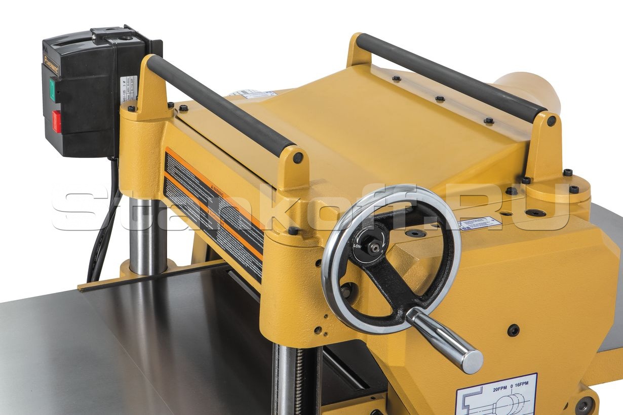

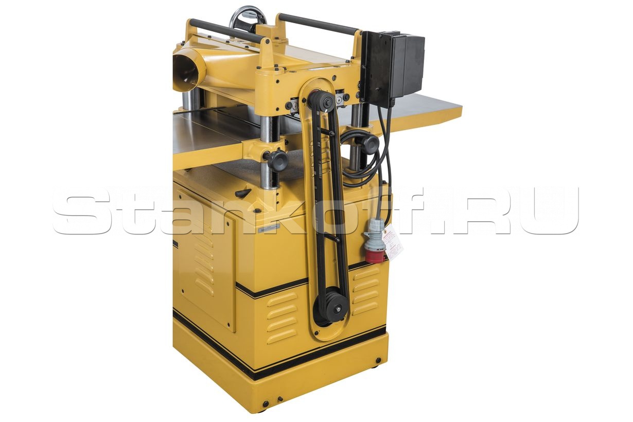

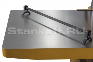

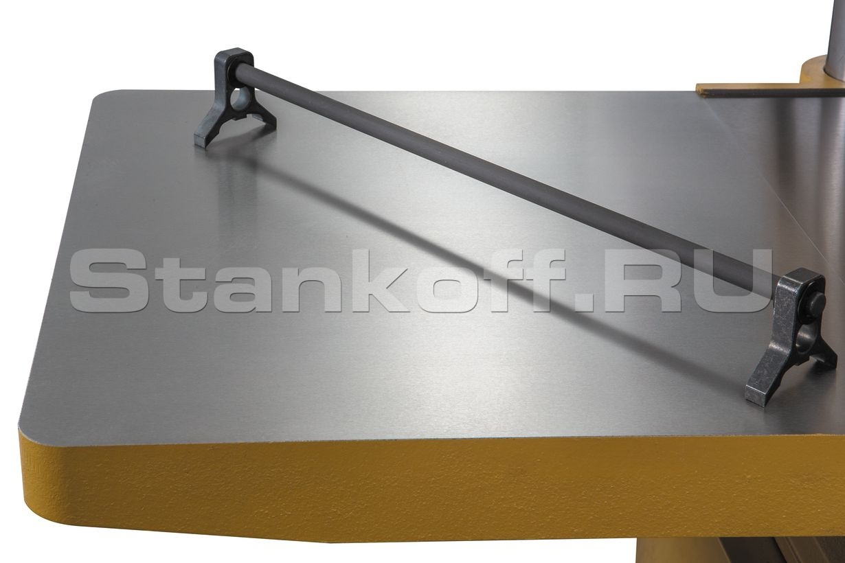

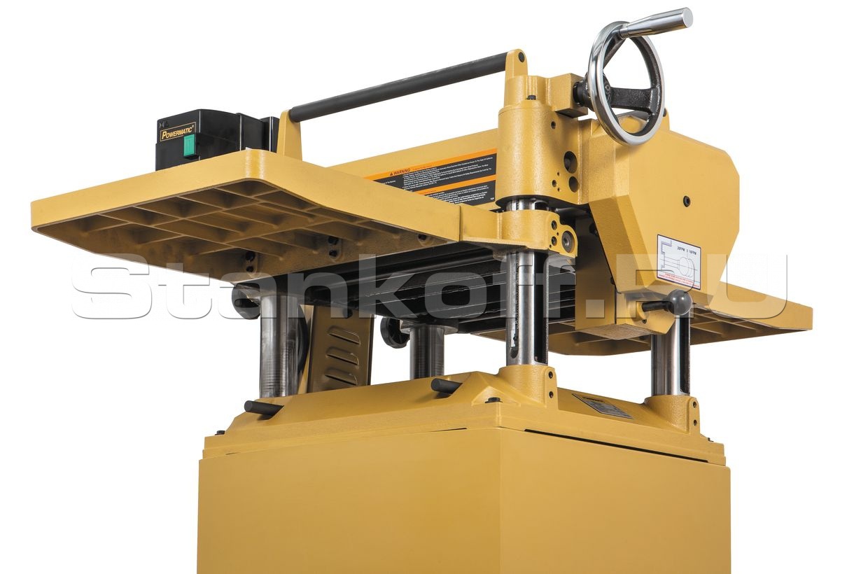

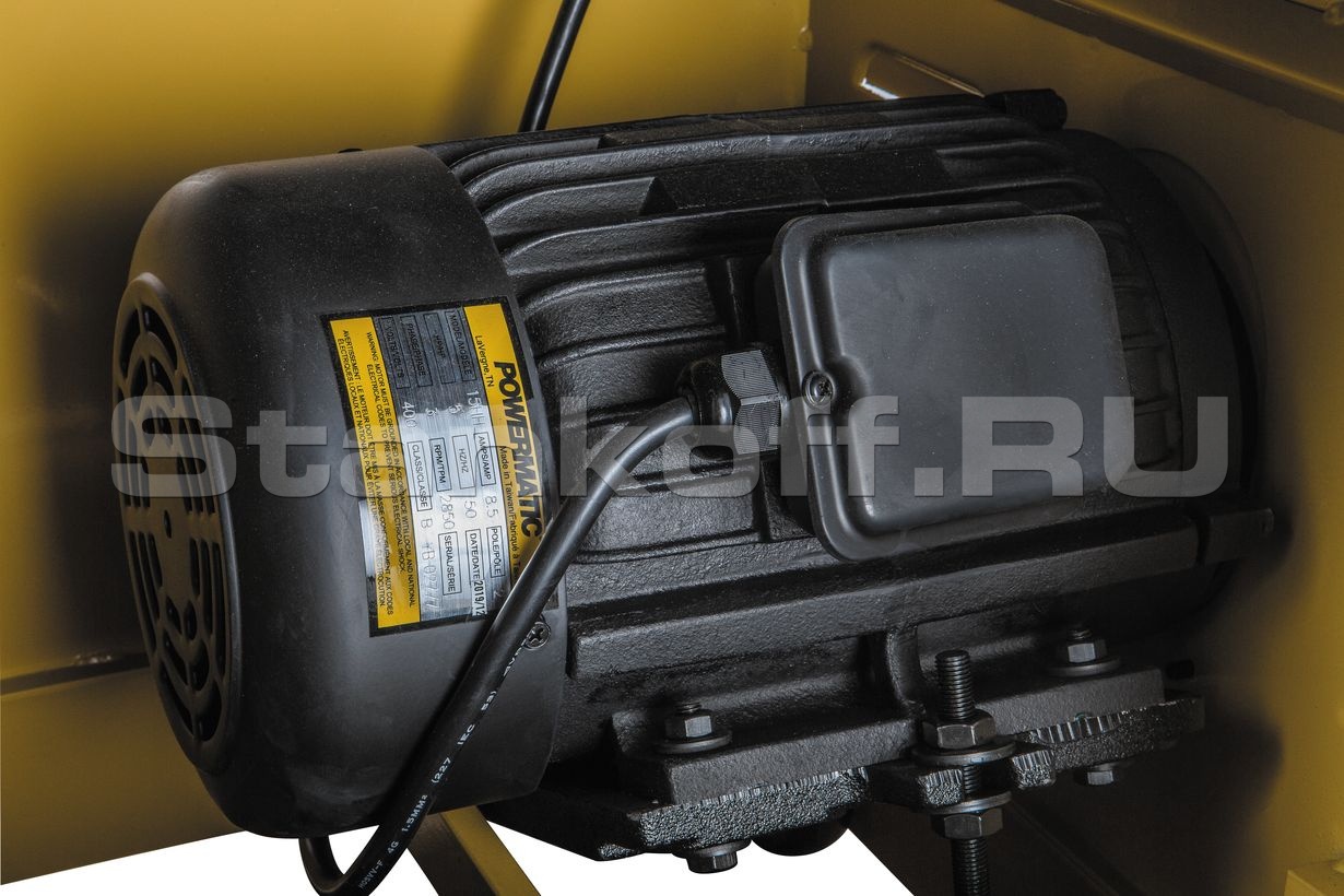

Корпус, рабочий стол, его удлинители и строгальная часть станка выполнены из массивных чугунных отливок, что обеспечивает устойчивость и стабильную точную работу без вибраций. Механизм протяжки имеет две скорости, оба вала металлические: подающий рифленый, приемный гладкий. В столе предусмотрены ролики для облегчения скольжения заготовки, их положение настраивают специальной рукояткой. Высота положения строгальной части регулируется маховиком: он расположен на горизонтальной оси, что удобно при вращении. За один оборот глубина строгания изменяется на два миллиметра. Компактный дизайн с нижним расположением двигателя внутри тумбы позволил разместить сверху станка ролики для обратной подачи заготовки, существенно облегчающие работу в ограниченном пространстве мастерской.
Рейсмусовый станок Powermatic 15HH, как и любое другое оборудование этой марки, сочетает в себе самые лучшие технические решения и удовлетворит запросам самых взыскательных пользователей, независимо от сферы применения, будь то промышленное производство, небольшая столярная мастерская или любительская работа с деревом.
