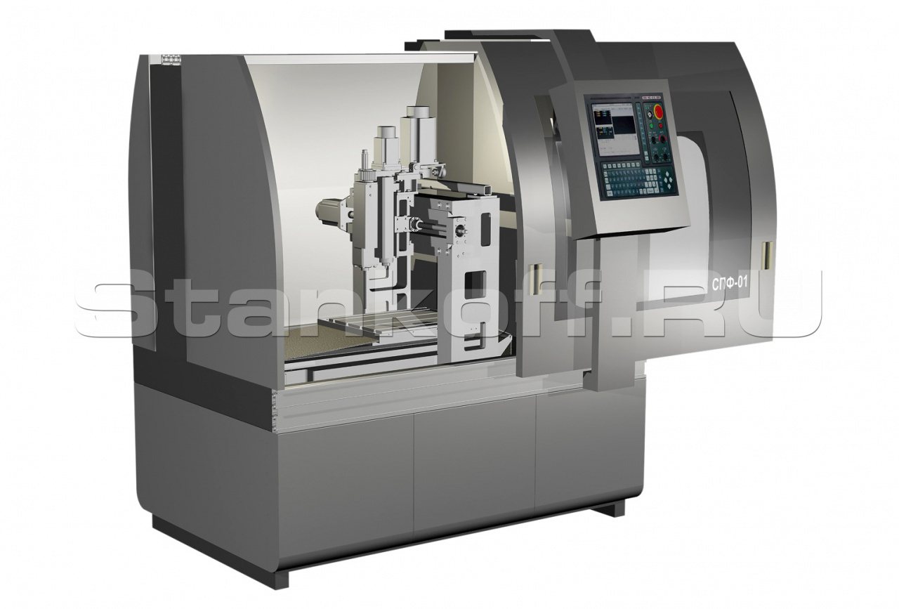

Портальный фрезерный станок СПФ-01
Рекомендуем предложения
Станок предназначен для профессионального обучения операторов работе на фрезерных станках с ЧПУ. Станок выполняет 3-х координатную обработку металлов и сплавов. Применяемая система ЧПУ поддерживает одновременную интерполяцию по 3 осям. Станок предназначен для обучения таким операциям как фрезерование, растачивание, сверление, нарезание резьбы и др.
Комплектуется системой ЧПУ KT GSK980MDa. Оснащается высокоскоростным шпиндель-мотором с воздушным охлаждением, мощностью 4,5кВт. Перемещение по осям осуществляется при помощи шариковых винтовых пар. Смена инструмента осуществляется в ручную. Станцией СОЖ не оснащается.

| Конус шпинделя | ER20 |
| Расстояние от шпинделя до поверхности стола, мм | 240 |
| Частота вращения шпинделя, об/мин | 3000~18000 |
| Размер Т-образных пазов, мм | 12 |
| Размер рабочего стола, мм | 400х500 |
| Перемещение по оси X, мм | 510 |
| Перемещение по оси Y, мм | 410 |
| Перемещение по оси Z, мм | 160 |
| Точность позиционирования не более, мм | 0.1 |
| Повторяемость, мм | 0.1 |
| Рабочая скорость по осям X/Y, мм/мин | 5000 |
| Рабочая скорость по оси Z, мм/мин | 3000 |
| Габариты станка, мм | 1800х1430х2075 |
| Масса станка, кг | 820 |
