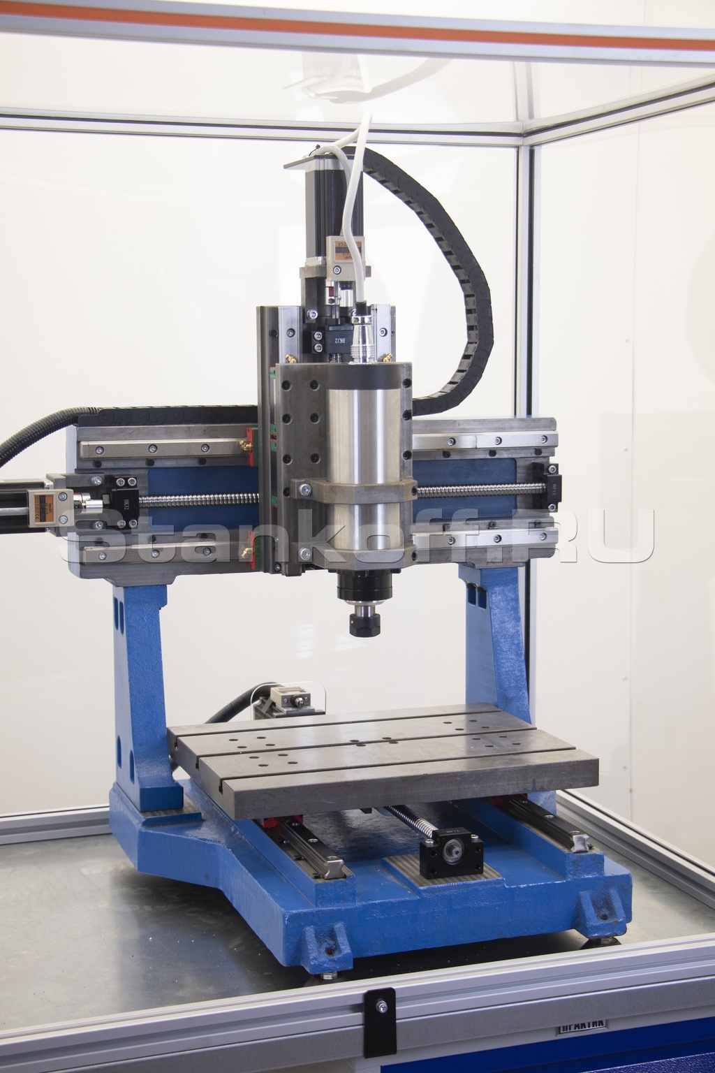

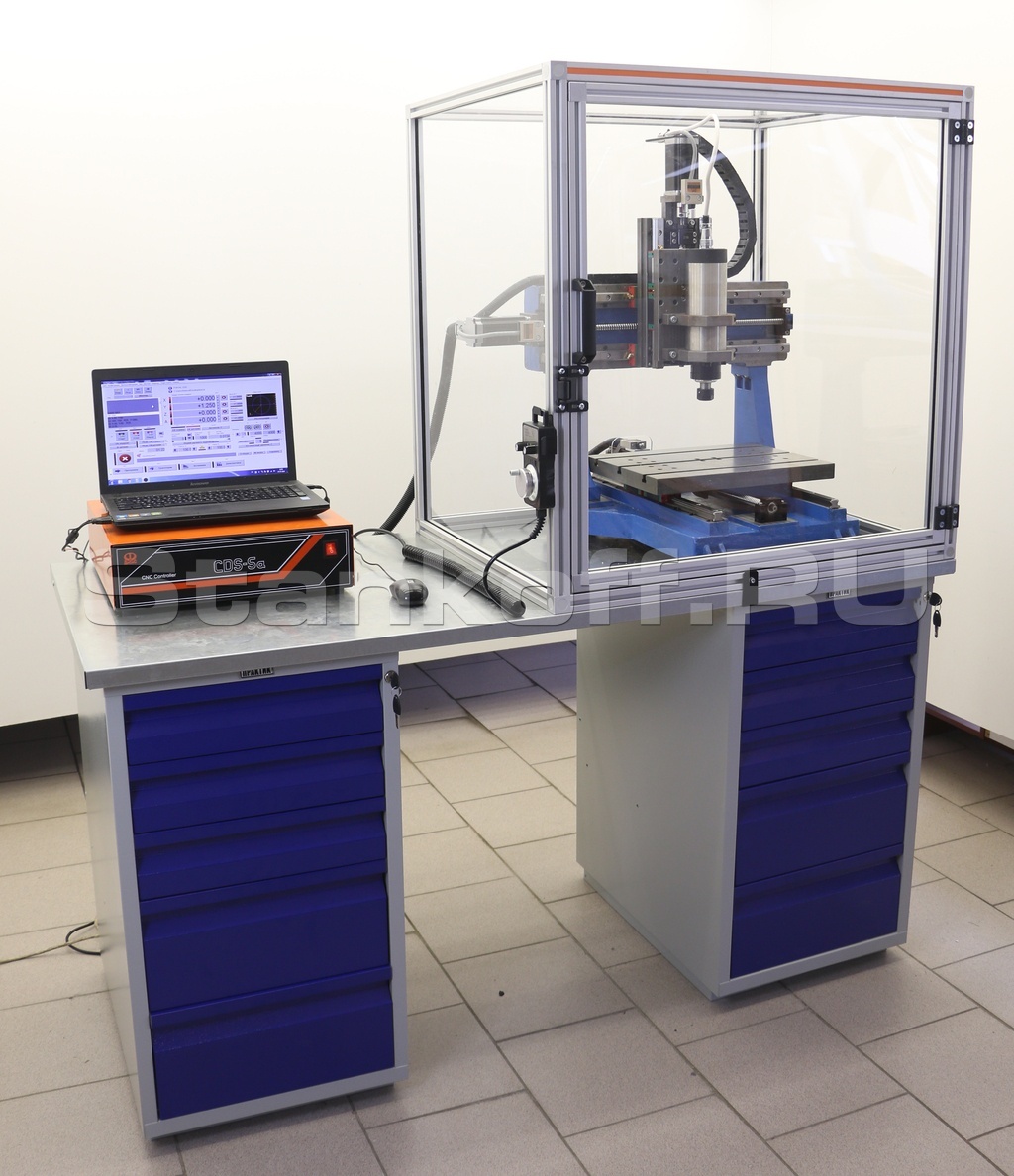

Фрезерный станок с ЧПУ RDS-FP портального типа, оснащённый защитным экраном из оргстекла, предназначен для практического освоения учащимися всех этапов подготовки производства. Он позволяет изучать технологические режимы фрезерной обработки, выполнять изготовление деталей из типовых конструкционных материалов, а также осваивать основы работы наладчиков станков с ЧПУ.
Преимущества
  • ПО охватывает весь процесс: от создания чертежа до генерации CNC-кодов и их загрузки в станок.
  • Выносной пульт для ручного управления без панели оператора.
  • Полное методическое обеспечение: лабораторный практикум, электронные плакаты, материалы по ПО.
  • Система безопасности: автоматическое отключение при открытии кабины во время работы.
Материал станины чугун
Рабочая зона по осям XYZ, мм 400x290x135
Точность позиционирования (на 200 мм), мм 0,02
Повторяемость, мм <0,01
Тип направляющих направляющие качения
Размеры поверхности рабочего стола (ДxШ), мм 400×300
Максимальная скорость перемещений, мм/мин 3500
Мощность шпиндельной головы, Вт 2200
Способ регулирования скорости вращения шпинделя программный
Максимальные обороты, об/мин 24 000
Напряжение питания, В 220
Частота, Гц 50
Габариты станка (ДxШxВ), мм 750x690x850
Масса станка, кг 180
