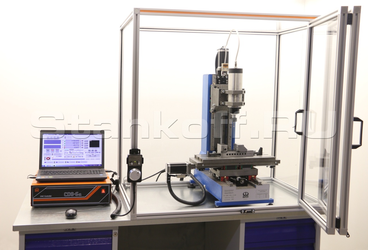

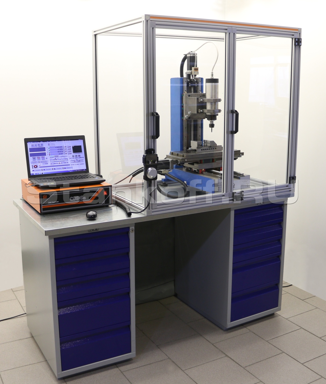

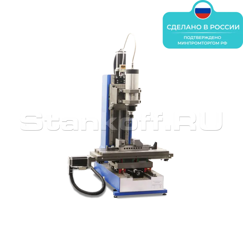

Учебный фрезерный станок с ЧПУ RDS-F
Фрезерный станок с ЧПУ RDS-F, оснащённый защитным экраном из оргстекла, предназначен для практического освоения учащимися всех этапов подготовки производства. Он позволяет изучать технологические режимы фрезерной обработки, выполнять изготовление деталей из типовых конструкционных материалов, а также знакомиться с основами работы наладчиков станков с ЧПУ.
Преимущества
  • ПО обеспечивает полный цикл: от разработки чертежа до генерации CNC-кода и его выполнения на станке.

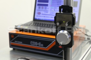

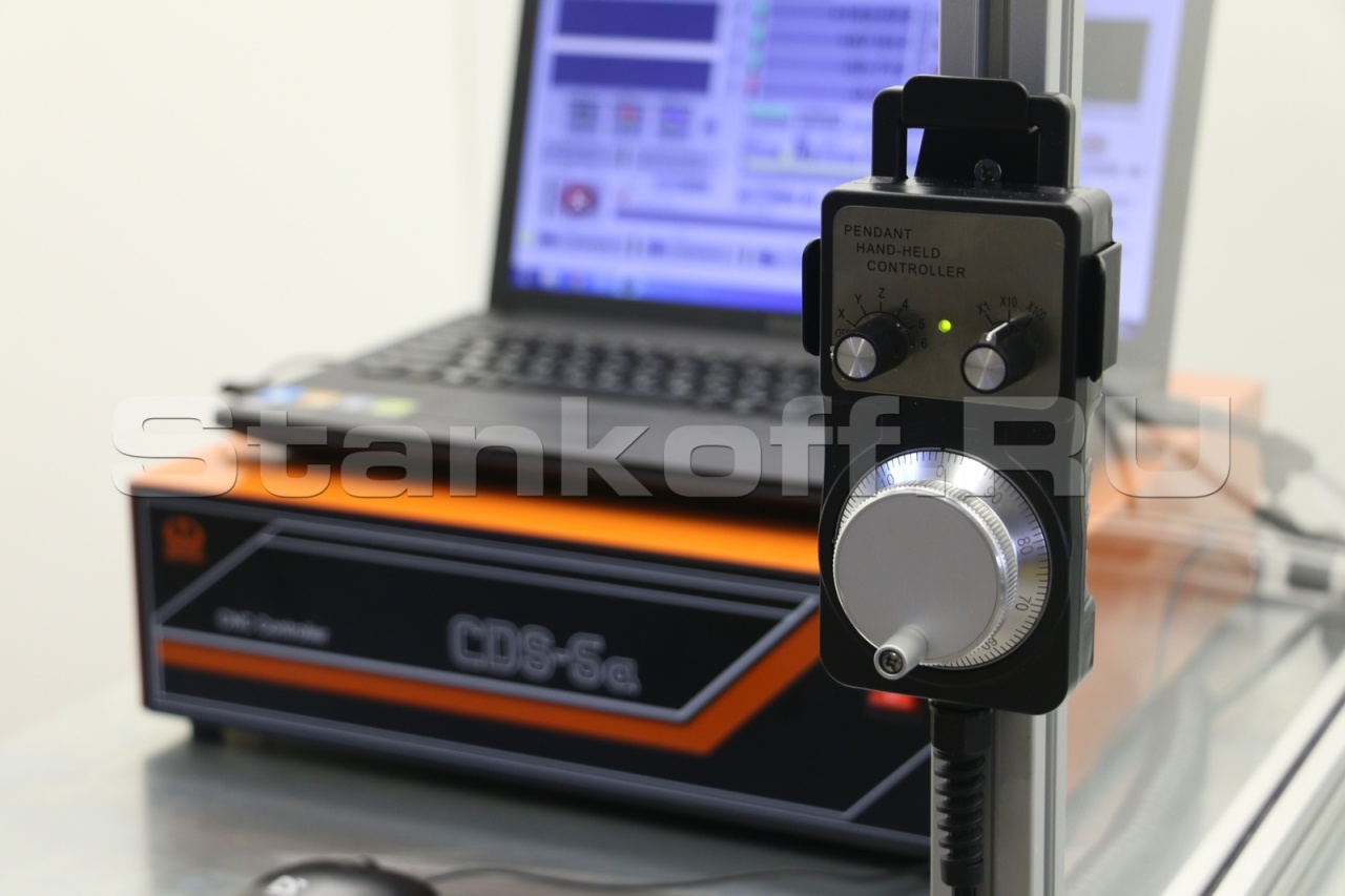

  • Выносной пульт для ручного управления без панели оператора.
  • Полное методическое обеспечение: лабораторный практикум, электронные плакаты, материалы по ПО.
  • Кабина с системой безопасности: автоматическое отключение при открытии во время работы.
  • Соответствует требованиям ТР ТС, безопасен для учебных заведений любого уровня.

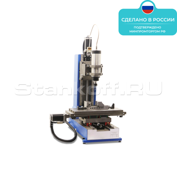

Материал станины чугун
Рабочая зона по осям XYZ, мм 300x200x250
Точность позиционирования 0,02 мм на 200 мм
Повторяемость, мм <0,01
Тип направляющих направляющие качения
Размеры поверхности рабочего стола (ДxШ), мм 480x180
Максимальная скорость перемещений, мм/мин 3500
Мощность шпиндельной головы, Вт 2200
Способ регулирования скорости вращения шпинделя программный
Мощность, потребляемая блоком управления, Вт 500
Напряжение питания, В 220
Частота, Гц 50
Габариты станка (длина × высота × ширина), мм 650×900×600
Масса станка, кг 180
