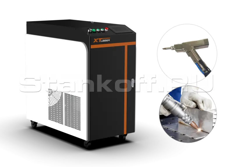

Оптоволоконный аппарат лазерной сварки металла XTW-2000/Raycus
Рекомендуем предложения
Аппараты ручной лазерной сварки с оптоволоконными лазерными излучателями — новейшая разработка в области сварочных технологий, пришедшая на смену аргонодуговой сварке. Используются при сварке таких металлов, как нержавеющая сталь, железо, алюминий и других металлов. Характеризуются большой глубиной сварки, прочностью сварных швов, подходят для сварки любой сложности.
Установки для лазерной сварки генерируют излучение в импульсном и непрерывном режимах. Технология включает в себя точечное и шовное сварные соединения. Для шовного применяется непрерывный режим генерации или импульсный с перекрытием, для точечного - только импульсный. Точечный метод дает минимальные деформации и используется для соединения изделий небольшой толщины. При шовной сварке происходит формирование глубокого сварочного канала. Метод обладает высокой эффективностью при обработке сталей, титана, меди и алюминия. Луч высокой плотностью мощности разрушает поверхностные оксидные пленки и препятствует образованию новых и не требует применять защитные инертные газы. Сваривание элементов небольшой толщины производится с расфокусировкой луча, это позволяет исключить сквозное прожигание изделия. Для получения прочного шва аппарату лазерной сварки необходимо оснащение источником излучения достаточной мощности.

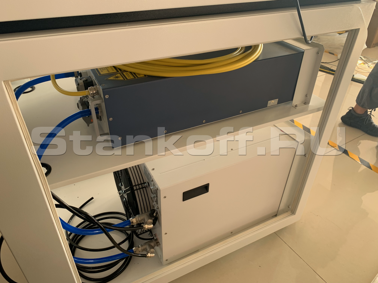

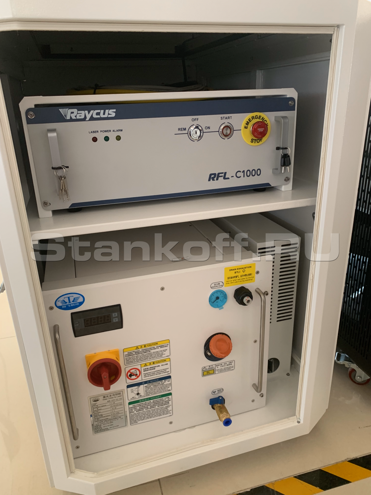

| Источник лазерного излучения | Raycus |
| Лазерная сварочная голова | Hanwei |
| Система ЧПУ | Hanwei |
| Водяной чиллер | Hanli/S&A/Bingyue |
| Устройство подачи проволоки | Hanwei |

Особенности конструкции
Лазерный источник Raycus
Серия волоконно-оптических лазеров третьего поколения с одним модулем. Бренд №1 в Китае. Запатентованная конструкция для бесперебойной работы и легкого обслуживания. Устойчивый к суровым условиям окружающей среды. Синхронизированное управление лазерным источником. Прямое управление всеми функциями оптоволоконного лазера. Ресурс работы 100 000 моточасов.

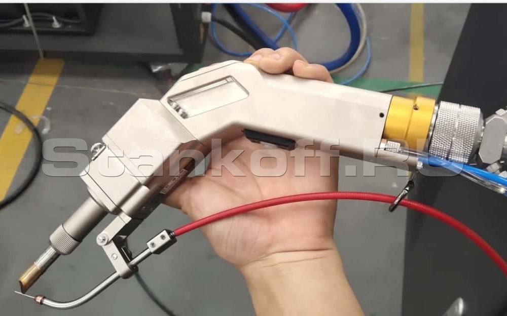

Портативная сварочная головка
Портативная ручная сварочная головка является отличительным преимуществом данного сварочного аппарата. По сравнению с фиксированной сварочной головкой она обеспечивает удобство и широкие возможности сварки. Возможность регулировки ширины и типа сварного шва.
Применяется для аргонодуговой сварки, лазерной сварки, плазменной сварки.Напряжение: AC220V 50 Гц / 60 Гц
Номер фазы: однофазный
Частота: 50/60 Гц
Мотор: постоянный магнит постоянного тока
Скорость: 1200 об / мин
Размер проволочной катушки: 305мм
Размер сварочной проволоки: 0,6 мм, 0,8 мм, 1,0 мм, 1,2 мм
Диапазон скоростей подачи проволоки: 0-800 см / мин
Время подачи импульса: 0-10 секунд
Время пульсирующей паузы: 0-10 секунд
Задержка старта: 0-10 секунд
Время рисования: 0-10 секунд
Задержка выключения питания: 0-5 секунд
Шаг номер управления: 4 шага
Скорость подачи проволоки: 500 см / мин
Скорость отжима при возврате толчка: 100 см / мин.
420 мм × 210 мм × 570 мм
Вес: 22 кг
Водяной чиллер
Система охлаждения с двойным фреоновым контуром, обеспечивает постоянное поддержание оптимально-рабочей температуры иттербиевого источника в заданном эксплуатационном диапазоне.Таблица зависимости толщины заготовки от вида материала и выходной мощности волоконного лазера

| Мощность лазера | 2000 Вт |
| Лазерный источник | Raycus |
| Длина волн | 1064 Нм |
| Срок службы | 100 000 моточасов |
| Время непрерывной работы | 24 часа |
| Ширина импульса лазера | 0,1-20 мсек |
| Частота лазера | 1-50 кГц |
| Диаметр пятна лазерного луча | 0,5-5 мм |
| Скорость сварки | 0-120 мм/сек |
| Вес сварочной головы | 0,8 кг |
| Источник питания | 380В 3 фазы |
| Потребляемая мощность | 10 кВт |
| Система управления | ЧПУ |
| Система охлаждения | Водяной чиллер |
| Рабочая температура | 15-35 ℃ |
| Рабочая влажность | <70% (Без конденсации) |
| Габаритные размеры | 1140х670х1400 мм |
| Вес | 270 кг |
