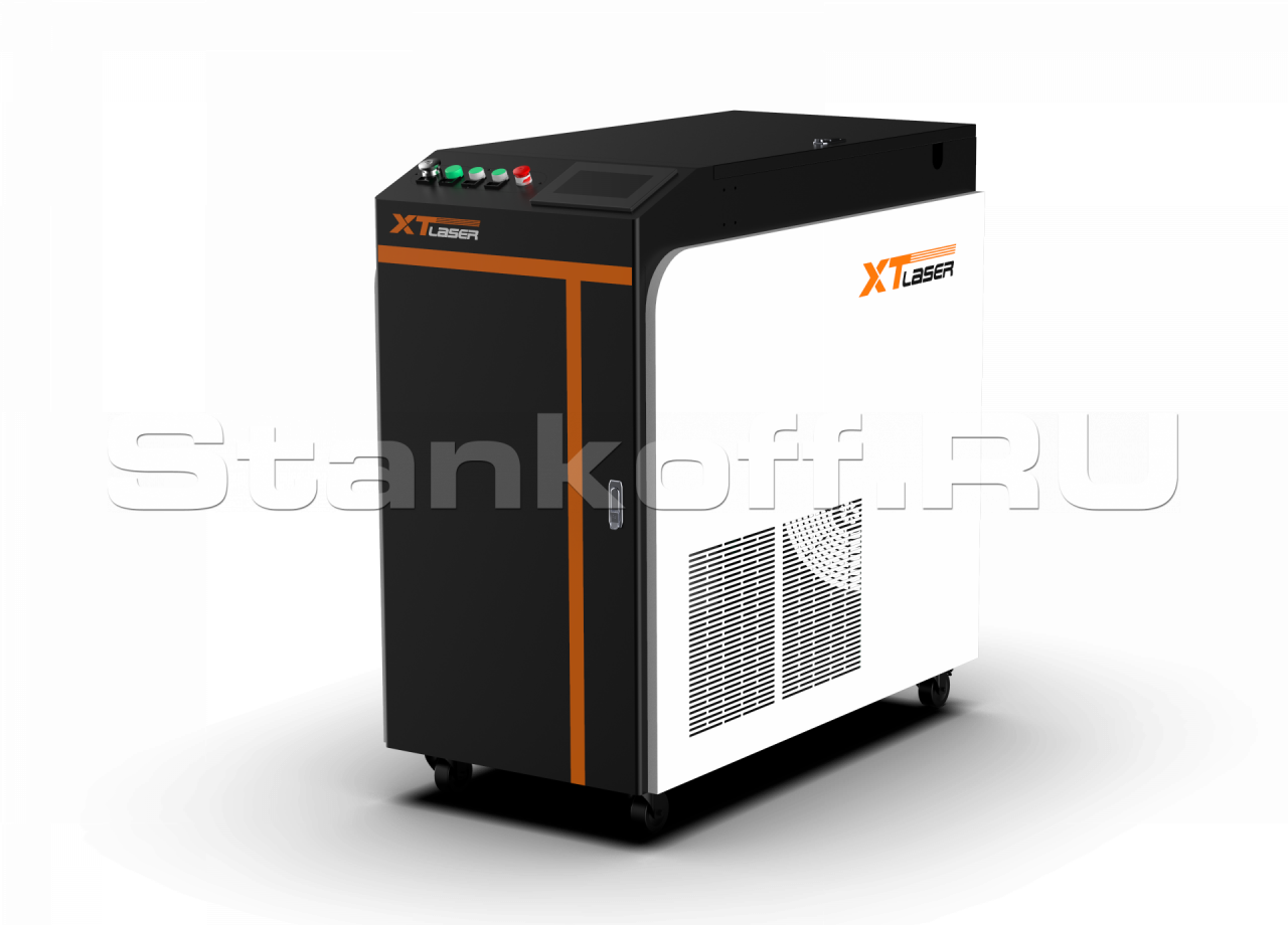

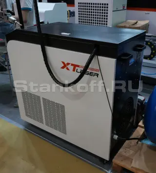

Оптоволоконный аппарат лазерной сварки металла XTW-3000Q/Raycus
Аппараты ручной лазерной сварки с оптоволоконными лазерными излучателями — новейшая разработка в области сварочных технологий, пришедшая на смену аргонодуговой сварке. Используются при сварке таких металлов, как нержавеющая сталь, железо, алюминий и других металлов. Характеризуются большой глубиной сварки, прочностью сварных швов, подходят для сварки любой сложности.
Установки для лазерной сварки генерируют излучение в импульсном и непрерывном режимах. Технология включает в себя точечное и шовное сварные соединения. Для шовного применяется непрерывный режим генерации или импульсный с перекрытием, для точечного - только импульсный. Точечный метод дает минимальные деформации и используется для соединения изделий небольшой толщины. При шовной сварке происходит формирование глубокого сварочного канала. Метод обладает высокой эффективностью при обработке сталей, титана, меди и алюминия. Луч высокой плотностью мощности разрушает поверхностные оксидные пленки и препятствует образованию новых и не требует применять защитные инертные газы. Сваривание элементов небольшой толщины производится с расфокусировкой луча, это позволяет исключить сквозное прожигание изделия. Для получения прочного шва аппарату лазерной сварки необходимо оснащение источником излучения достаточной мощности.

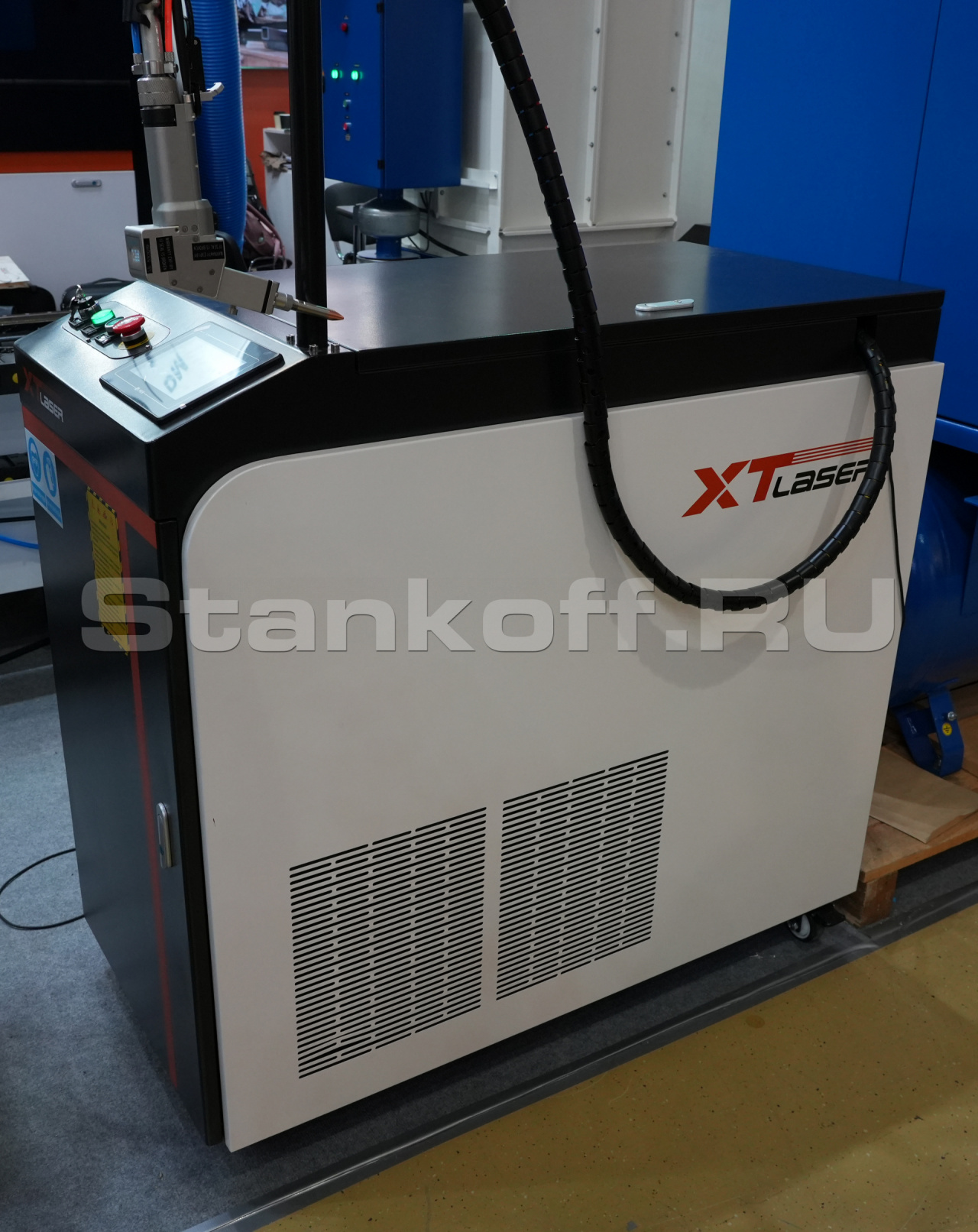

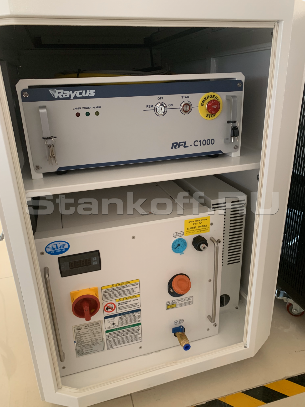

Лазерный источник Raycus
Серия волоконно-оптических лазеров третьего поколения с одним модулем. Бренд №1 в Китае. Запатентованная конструкция для бесперебойной работы и легкого обслуживания. Устойчивый к суровым условиям окружающей среды. Синхронизированное управление лазерным источником. Прямое управление всеми функциями оптоволоконного лазера. Ресурс работы 100 000 моточасов.

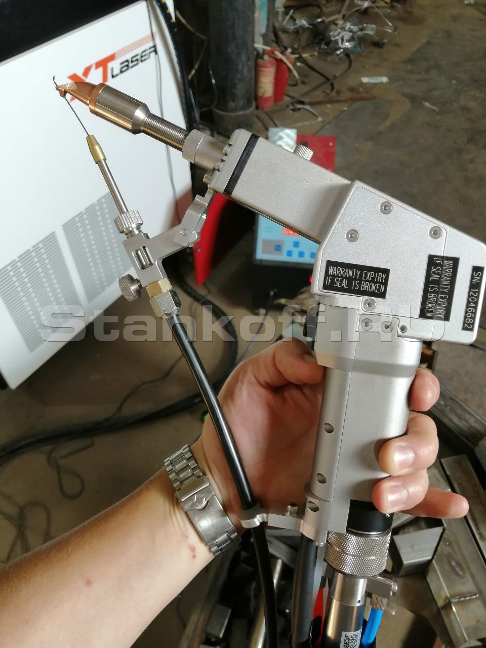

Устройство подачи проволоки
Система подачи проволоки отвечает за стабильную подачу проволоки во время сварки. Двухтактный механизм подачи проволоки используется для обеспечения хорошего выравнивания проволоки и стабильной скорости подачи проволоки. Если требуется предварительный нагрев, добавляется источник питания нагревающий проволоку. Применяется для аргонодуговой сварки, лазерной сварки, плазменной сварки. Имеет легкую конструкцию, положение угла подачи проволоки можно регулировать.

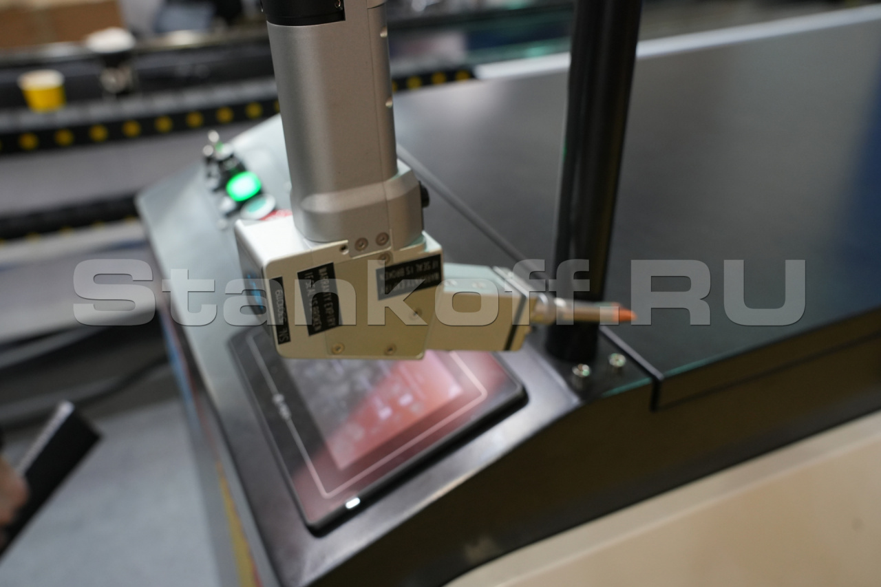

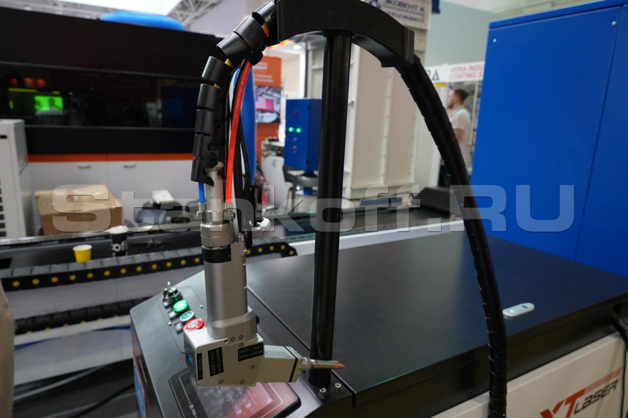

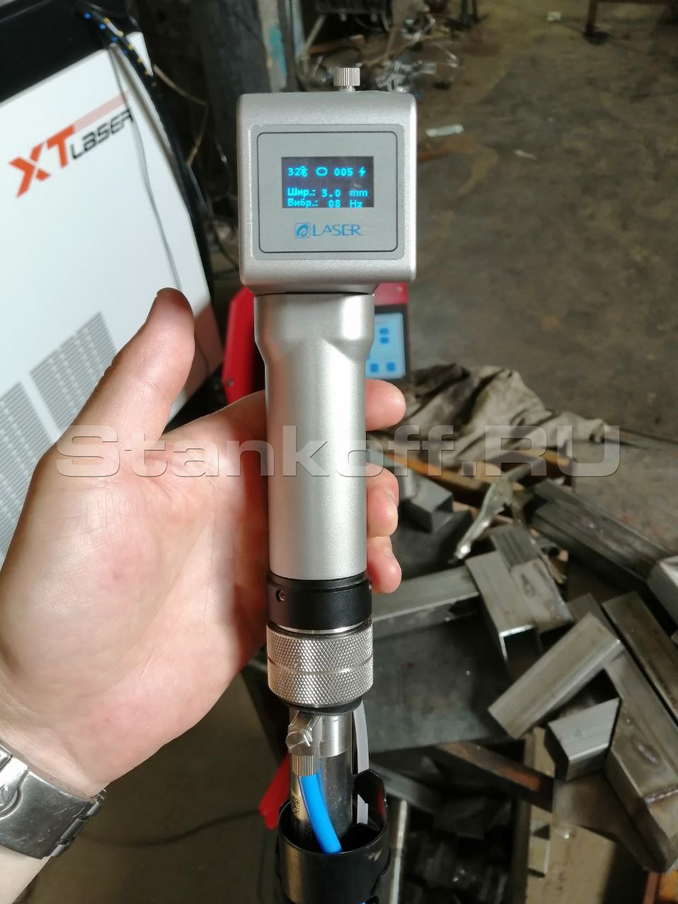

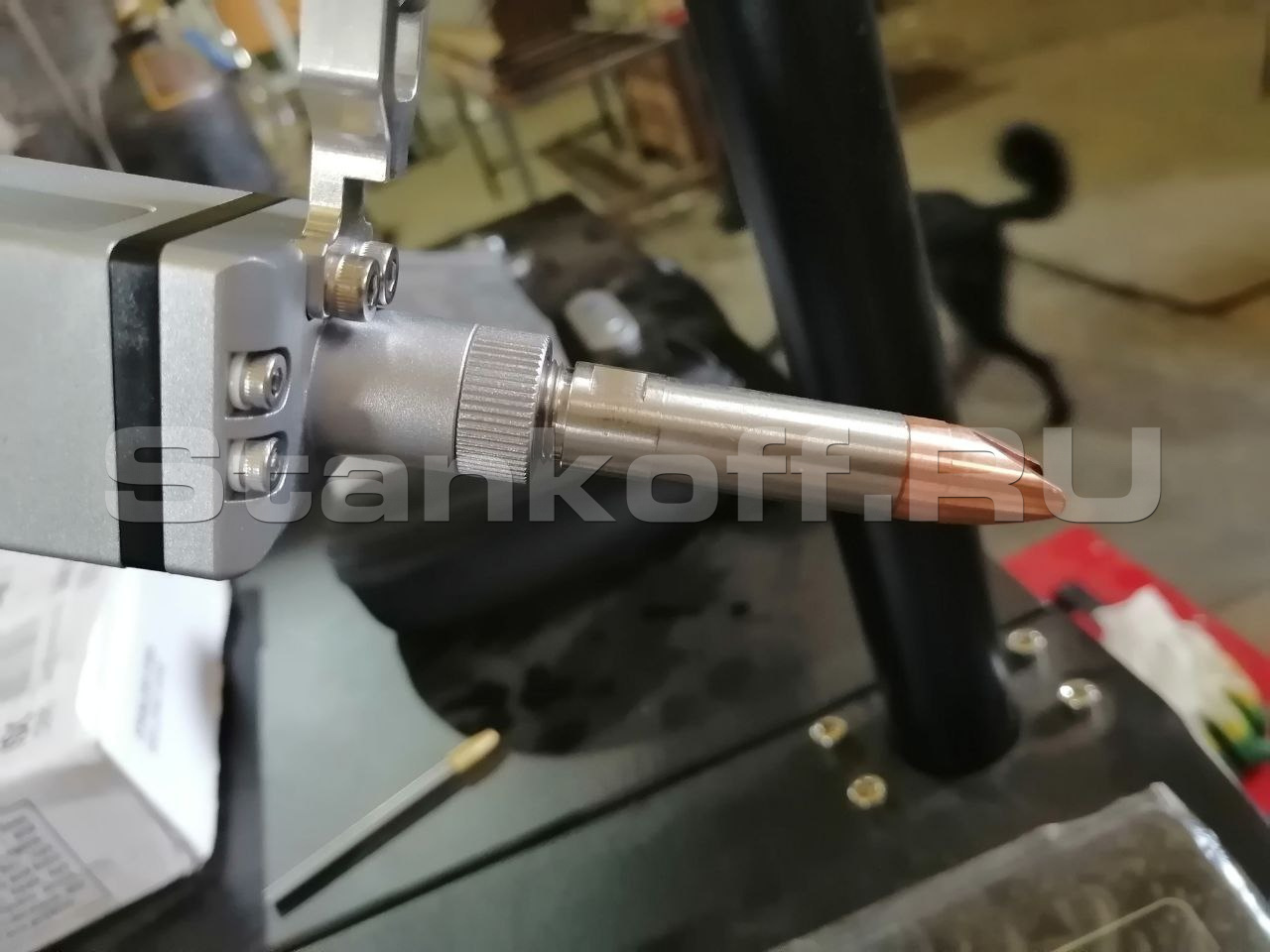

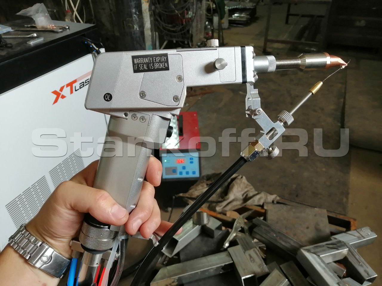

Сварочный пистолет с подачей проволоки
В линзе фокуса движется микро-двигатель, поэтому точка выходного луча может совершать круговые движения, чтобы сделать более широкий сварочный шов, который может увеличить более допустимый диапазон и ширину зазора, чем традиционная дуговая сварка. В дополнение, интеграция системы подачи проволоки может сварить более широкий зазор, с гораздо более сильной плотностью, что улучшит эффективность работы.
Водяной чиллер
Система охлаждения с двойным фреоновым контуром, обеспечивает постоянное поддержание оптимально-рабочей температуры иттербиевого источника в заданном эксплуатационном диапазоне.Возможности сварки Qilin

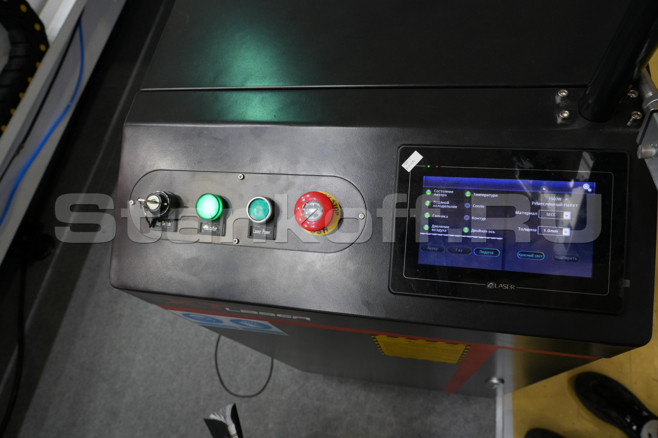

Аварийный сигнал
В случае проблем с температурой в лазерном источнике, водяном чиллере или в корпусе головы на экране появится аварийные предупреждения.

Функция выбор языка
Функция выбора языка реализована на OLED-дисплее сварочной головы. Поддержка китайского, английского и русского языков.
Настройки на дисплее сварочной головы
Возможность регулировки мощности лазерного источника, типа сварки, ширины и частоты осцилляции, скорости подачи проволоки итд.
Внешний пульт
Пульт предназначен для изменения настроек параметров сварки непосредственно с пистолета в месте проведения работ.
Дополнительная изоляция от электрического тока высокой силы
Для защиты от электрического тока высокой силы добавлена дополнительная изоляционная защита на сварочном пистолетеТаблица зависимости толщины заготовки от вида материала и выходной мощности волоконного лазера

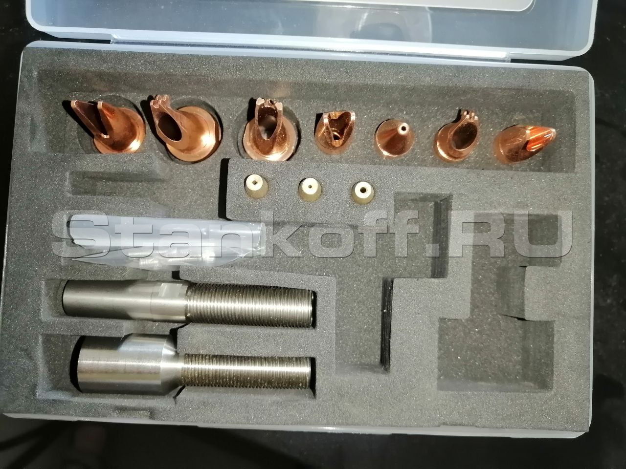

Расходные материалы
Сопла
