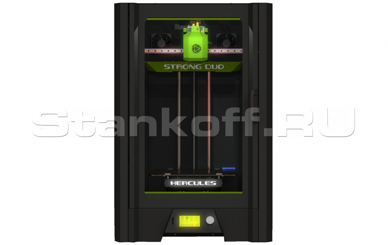

3D принтер Imprinta Hercules Strong Duo
3D принтер Imprinta Hercules Strong Duo — улучшенная версия крупноформатного Hercules Strong. От предыдущей модели в ней осталась камера печати такого же объёма (36 л), но механика и электроника претерпели ряд изменений.
Аппарат оснащён двойным экструдером TwinHot собственной конструкции, позволяющим работать сразу двумя пластиками с различными свойствами или цветами, и двусторонним обдувом модели. Для защиты неактивного сопла от экструзии предусмотрена система запирания сопла с электрическим переключением – сопло приподнимается и закрывается клапанами. Это позволяет избежать лишней потери материала и загрязнения печатаемой модели расплавленным пластиком. Время перехода с одного материала на другой — 2,3 секунды.
Устройство снабжено полной автоматической калибровкой: настройка разности высоты сопел (NBN System), калибровка печатного стола, калибровка нулевой координаты по Z. Новая плата Hercules Control Board с микроконтроллером на базе ядра ARM Cortex-M3 использует 32-битную архитектуру, что в сочетании с модернизированными электроникой и механикой, высокоточными ШВП и микрошагом 1:128 даёт повышенную точность позиционирования.
Для печати больших изделий объёмом во всю камеру нужно много пластика. Поэтому в Hercules Strong Duo добавлена возможность установки больших катушек филамента весом до 5 кг. Система контроля пластика Sensitive Check позволяет отслеживать окончание нити, обрыв или застревание и автоматически ставит печать на паузу. А световая индикация работы экструдера покажет его состоянии – логотип на рабочем столе покраснеет, когда он и сопло нагреются, или же будет мигать, когда сработает Sensitive Check.
