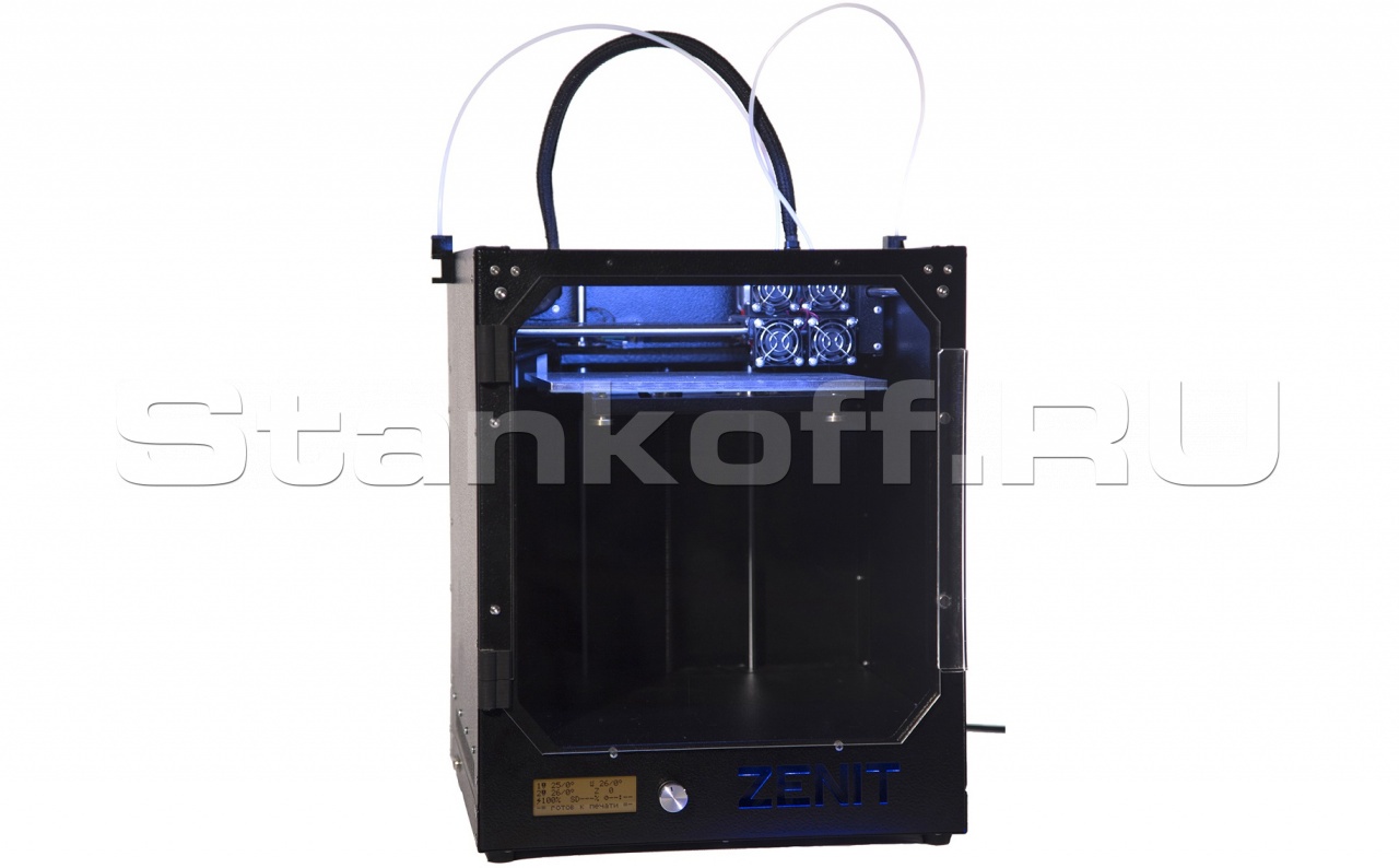

3D принтер Zenit DUO — это соответствующий всем современным требованиям к качеству и удобству 3D печати девайс российского производства, обладающий обширным функционалом и используемый для решения задач различной сложности. Одним из ключевых преимуществ данной модели является комплектация двумя экструдерами, что позволяет использовать два типа материала одновременно – например, для печати различными цветами или использования основного материала материала поддержки.
Достаточно большая область построения модели – 190х215х230 мм – позволяет работать с объектами различного размера, а высокое качество детализации гарантирует высокую точность моделирования с точным соответствием геометрии.
Область печати закрыта, что гарантирует стабильность качества и надежную защиту от влияния внешних факторов.
