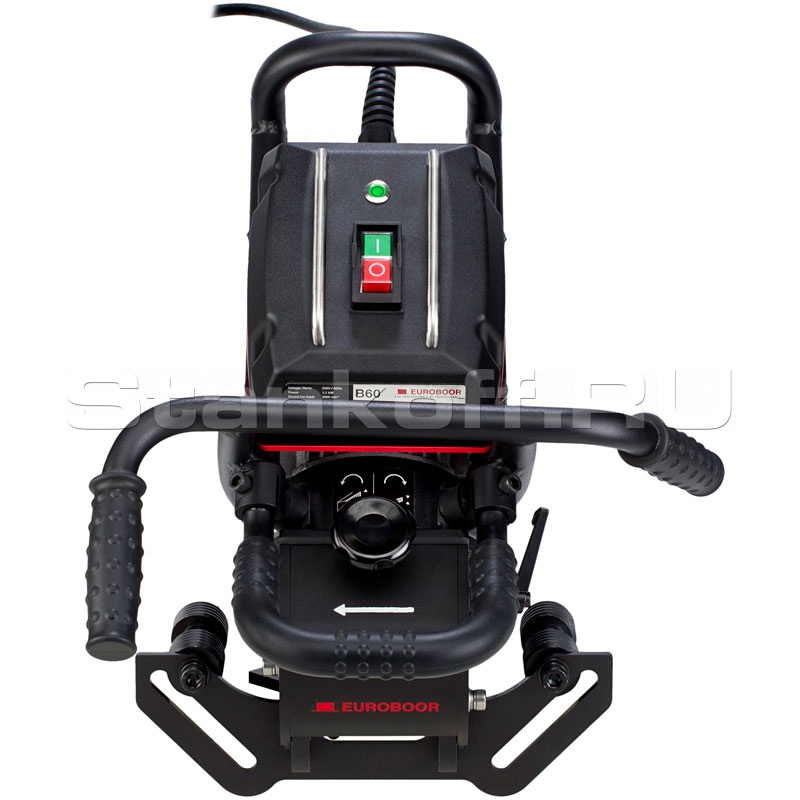

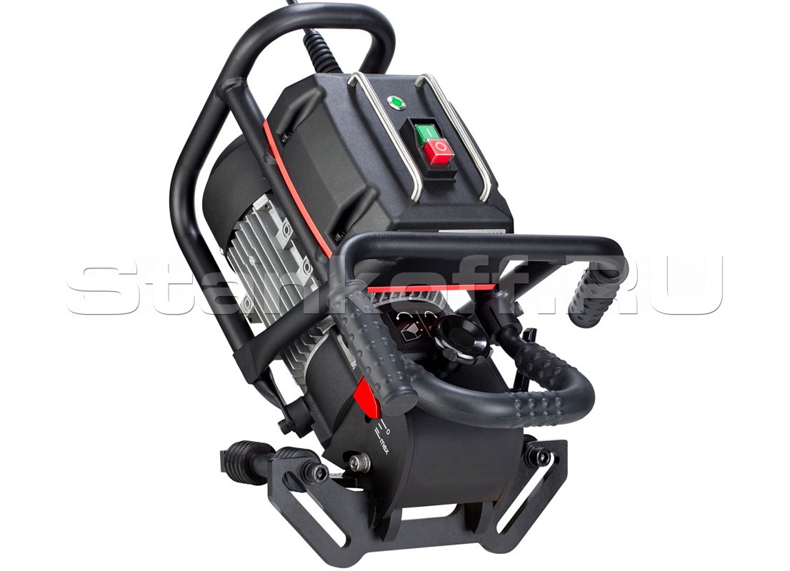

Ручной фаскосниматель Euroboor B60
Ручной фаскосниматель предназначен для обработки кромки стальных листов перед сваркой, позволяет снимать фаску в пределах от 0 до 60 градусов, а также торцевать кромку. Может работать как с трубами, так и со стальными листами. В качестве режущего инструмента используется одинарная торцевая фреза, содержащая 10 твердосплавных пластин. Регулятор скорости вращения, установленный на станке, позволяет подобрать оптимальную скорость для обработки любого типа металла.
Преимущества
  • Мощный высокоэффективный мотор
  • Четкая маркировка для правильной установки угла в диапазоне от 0 до 60 градусов
  • Подходит как для листов, так и для труб диаметром до 300 мм
  • Регулируемая скорость вращения с указателем типа материала
  • Отлично подходит для обработки нержавеющей стали
  • Защита от перегрузки для безопасной работы
Технические характеристики ручного фаскоснимателя Euroboor B60
Длина 415 мм
Ширина 375 мм
Высота 268 мм
Напряжение 220-240 В
Частота 50-60 Гц
Мощность 1,1 кВт
Диаметр трубы 150–600
Угол фаски 0–60 °
Обороты шпинделя под нагрузкой (I)/(II)/(III)/(IV) 2850 об/мин
Ширина фаски 23,5 мм
Количество фрез 1 шт.
Кол-во пластин на фрезу 10 шт.
