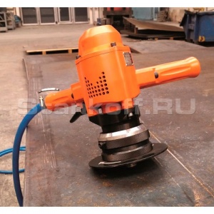

Ручной кромкорез B15 AIR
Пневматический ручной кромкорез B15 AIR с огромной мощностью для обработки кромки прямолинейных и криволинейных участков, кромки отверстий, радиусов. Фаскосниматель имеет совершенно новый дизайн с прекрасной эргономикой и большую мощность для ежедневного промышленного использования при высоких нагрузках. Корпус двигателя отлит из алюминиевого сплава, опорная пластина выполнена из Хардокса (Hardox), фрезерная головка имеет уникальную конфигурацию, а сменные твердосплавные пластины имеют специальную геометрию для высокопроизводительного реза.
Преимущества
  • Эргономичная конструкция для удобного удерживания и работы двумя руками
  • Высокая мощность на всех режимах работы
  • Обработка прямых и криволинейных участков, отверстий, радиусов
  • Отличная цена
  • Фрезерные головки 30°, 45°, 50°, 60° (остальные углы по требованию)
Технические характеристики ручного кромкореза B15 AIR
Расход воздуха 127,5 л/мин
Рабочее давление 6 бар
Мощность 3 кВт
Угол фаски 30°, 37,5°, 45°, 50°, 60° °
Обороты двигателя без нагрузки (I)/(II)/(III)/(IV) 6000 об/мин
Радиусы скругления 2,5 и 4 мм
Ширина фаски 15 мм
