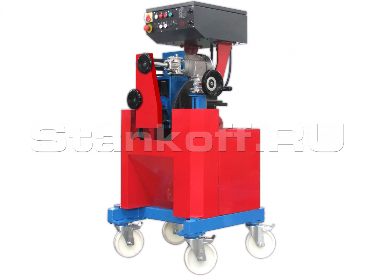

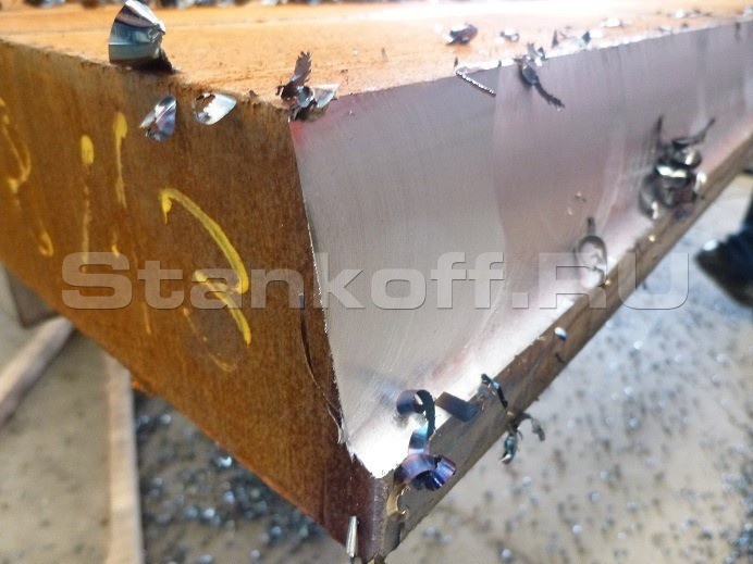

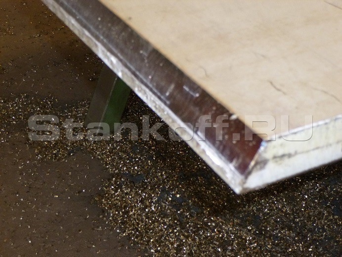

Машина для снятия фаски с автоматической подачей СМФ 920 предназначена для снятия фаски «рюмочной» геометрии (J-формы). В производственных процессах, требующих высокого качества сварного шва или при предсварочной подготовке достаточно толстых листов металла, возникает необходимость специальной подготовки кромки под сварку. Один из вариантов обработки сварной поверхности - это снятие J-образной фаски.
Обработка кромки производится фрезерованием, рабочий инструмент – фрезерная головка со сменными твердосплавными пластинами. Фаска J-формы ("рюмочная" фаска) обеспечивает более прочный сварочный шов и позволяет добиться более экономичного расхода сварочного материала на толстых листах.

| Технические характеристики кромкофрезерного станка SMF 920 |
| Длина | 1100 мм |
| Ширина | 1100 мм |
| Высота | 2000 мм |
| Частота вращения | 900 об/мин |
| Напряжение | 230/400 В |
| Частота | 50/60 Гц |
| Двигатель | Трехфазный |
| Мощность | 4 кВт |
| Угол фаски | 0-30 ° |
| Ширина фаски | 55 мм |
| Скорость обработки | 0-1,2 м/мин |
| Толщина обрабатываемого материала | 8-100 мм |
| Глубина фаски | 90 мм |
| Диаметр фрезы | 80 мм |
