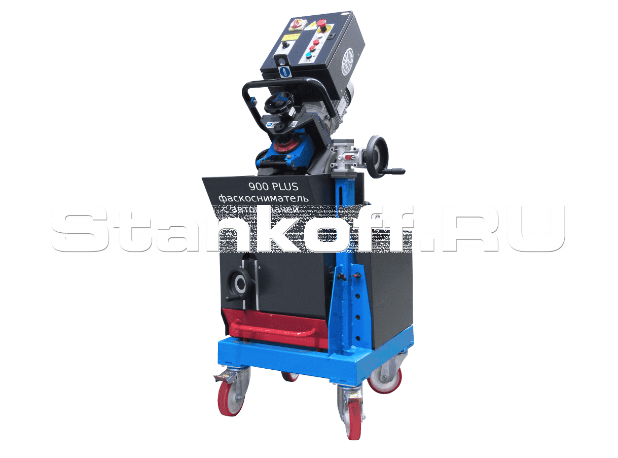

СМФ 900 PLUS - фаскосниматель с автоматической подачей предназначен для обработки кромки листовых материалов под сварку. Подача обрабатываемых заготовок малого и среднего размера в зону реза фрезы производится автоматически с помощью подающих роликов, при обработке заготовок большого размера машина самостоятельно перемещается по листу. Возможна работа без колесной базы (тележки) с подачей машины на балансире.
В основе обработки лежит принцип фрезерования. Обработка кромки производится фрезерной головкой со сменными твердосплавными пластинами. Скорость вращения фрезы - 750 об/мин. Ширина разделки кромки за один проход составляет 2-6 мм (в зависимости от обрабатываемого материала) и требуемая ширина фаски достигается за несколько проходов. При этом обработанная поверхность получается гладкой, практически зеркальной.
Особенности
- Несущая конструкция машины выполнена из стали и алюминия
- Рабочий стол из закаленной стали
- Механизированная подача с 2 полиуретановыми роликами
- Колесная база с регулировкой по высоте, защитой от стружки, ящиком для сбора стружки и поворотными колесами с тормозами.
- Возможность работы в условиях неровного пола
- Возможность работы без колесной базы
- Встроенная электромеханическая система обеспечивает автоматическую подачу материала в зону реза фрезы в стационарном и перемещение машины по заготовке в мобильном вариантах.
