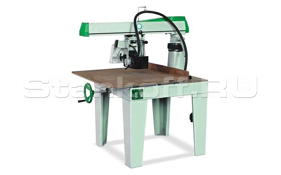

Станок торцовочный WoodTec T 900
Предназначен для торцевания и продольного раскроя заготовок, в т.ч. под разными углами.
Область применения
Устанавливается на предприятиях и в цехах по производству столярно-строительных деталей и изделий, на мебельном производстве и других деревообрабатывающих предприятиях.
Схема обработки
Отличительные особенности
  • Пила закреплена на консоли и перемещается над столом;
  • Консоль, на которой закреплена пила, поворачивается влево и вправо +/- 45°;
  • Пила имеет возможность поворота на 90° и наклона до 45°;
  • Увеличенный ход пилы до 900 мм.
Конструктивные особенности
Продольное пиление
Продольное пиление
При выставлении угла пильного диска на 90°, станок выполняет функцию классического циркулярного станка для продольного раскроя заготовок.
Пиление под углом
Пиление под углом
Консоль имеет функцию наклона и оператор может фиксировать его до 45° для торцевания или раскроя заготовок под углом.
Наклон в вертикальной плоскости
Настройки консоли так же позволяют выставлять и фиксировать наклон пилы до 45° в вертикальной плоскости, что позволяет выполнять сложные задачи с максимальной точностью.
Максимальный диаметр пилы, мм 305
Максимальная толщина заготовки, мм 110
Посадка пилы, мм 25,4
Максимальный ход пилы, мм 900
Частота вращения пильного вала, об/мин 2800
Мощность электродвигателя пилы, кВт 2,2
Габаритные размеры
Длина, мм 1200
Ширина, мм 1500
Высота, мм 1550
Вес, кг 230
