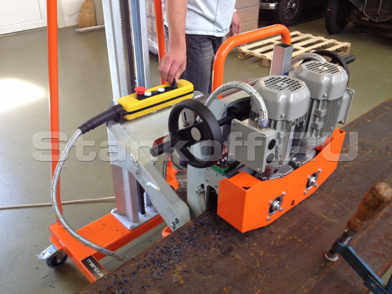

3D-манипулятор
  • Уникальный 3D-манипулятор обеспечивает простой быстрый поворот UZ-50 на 180° для создания двухсторонних конических фасок, что обеспечивает значительную экономию рабочего времени.
  • Система быстрого крепления (Quick System) позволяет осуществлять монтаж и демонтаж станка UZ50 в течение нескольких секунд без использования каких-либо инструментов.
  • Кромкофрезерный станок UZ-50 имеет возможность «плавать» в 3D-манипуляторе и компенсировать неровности пола.
  • 3D-манипулятор позволяет легко изменять высоту расположения станка относительно заготовки.
  • Стабильное перемещение станка обеспечивается массивными колесами, установленными на каретке.
  • Станок имеет возможность работы без манипулятора 3D.
  • Электрические компоненты станка находятся в пылезащищенном ящике и оснащены всеми необходимыми устройствами безопасности.

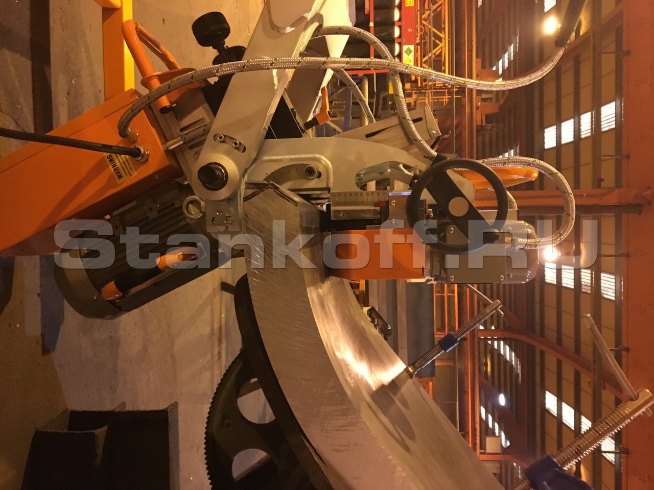

Преимущества
  • Автоматическая подача с плавной регулировкой скорости позволяет производить обработку на скорости 0–1,2 м/мин, регулируемой в зависимости от вида материала.
  • Высокоскоростная фрезерная головка со сменными твердосплавными пластинами.
  • Максимальная ширина фаски при 15° — 62 (!) мм, при 45° — 50 мм.
  • Плавная регулировка угла фаски 15°–60°. Регулировка производится без замены каких-либо деталей — быстро и просто.
  • Толщина обрабатываемого материала — 7–80 мм.
  • Возможность управления машиной с пульта дистанционного управления.
