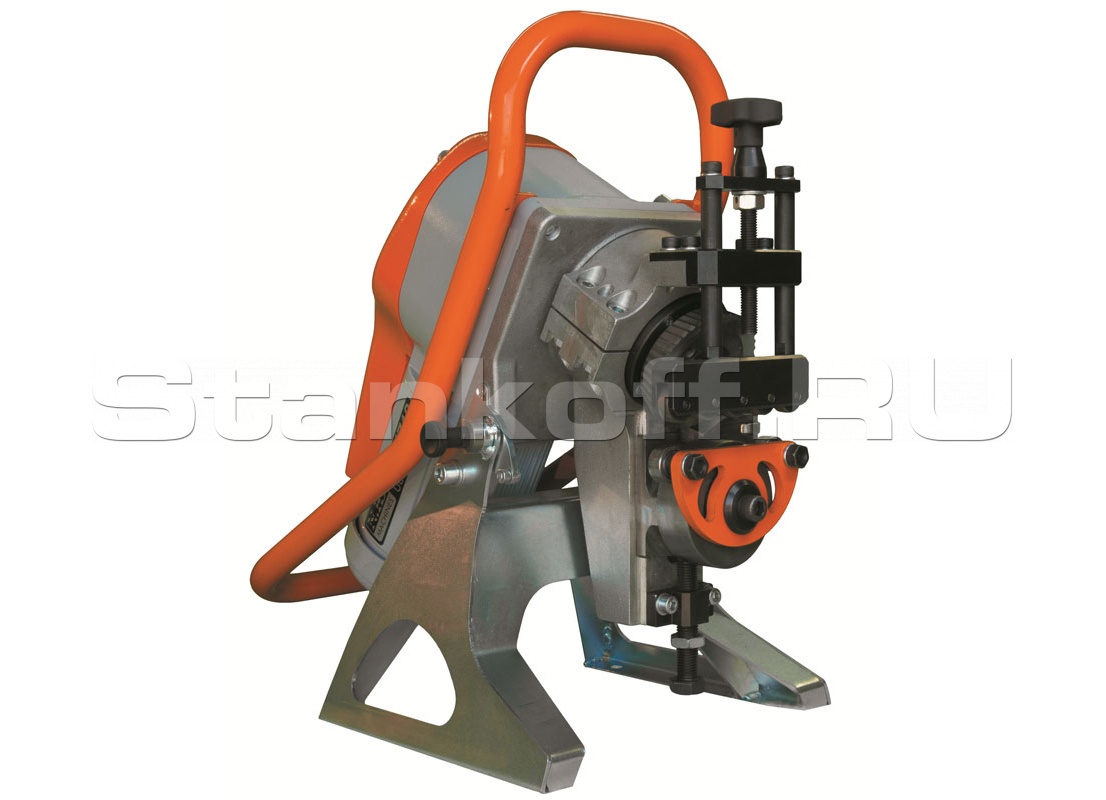

Ультралёгкий кромкорез с автоматической подачей UZ-12. Огромные возможности при минимальном весе. Накопленный опыт и применение оригинальных технических решений позволили создать и запустить в производство кромкорез UZ-12 с автоматической подачей. Его отличают легкий вес, очень высокая производительность, работа как по верхней, так и по нижней кромке листа и практически бесшумная работа.

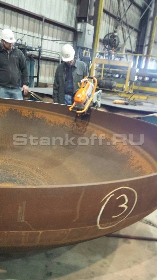

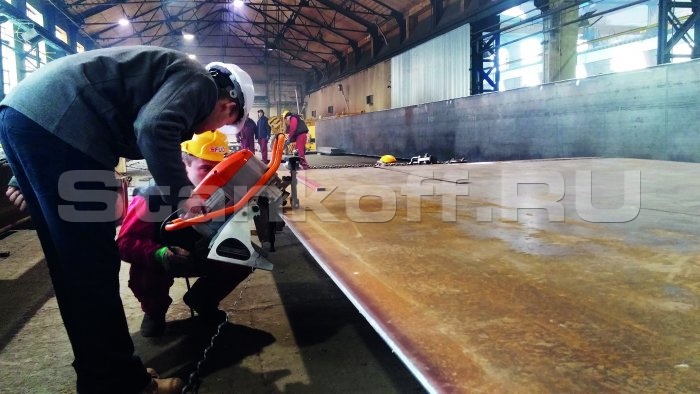

  • Ультралёгкий UZ-12 предназначен для подготовки под сварку кромки листового материала. Применяется для обработки листов из чугуна, стали (плотностью до 60 кг/мм²), нержавеющей стали, латуни, меди и алюминия. Толщина обрабатываемой детали в пределах от 3 до 35 мм. Минимальный размер заготовки — 60 на 60 мм.
  • Угол фаски устанавливается при помощи соответствующей оснастки. Доступны комплекты оснастки для углов 30°, 45°, 37,5°, 22,5° и 50°.

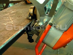

  • Прижимная роликовая планка и опорная площадка настраиваются по высоте и оснащены удобной градуированной шкалой.
  • Кромкорез UZ-12 работает практически бесшумно.

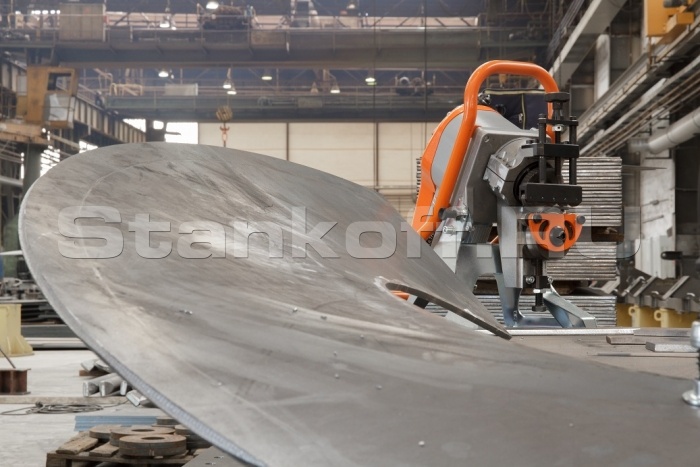

  • Фаскосниматель может устанавливаться на лист как в горизонтальном, так и в вертикальном положениях. В случае необходимости обработки нижней кромки — достаточно просто перевернуть станок.
  • Также производится разделка X- и K-образных форм кромок под сварку.
  • Малый вес и эргономичная конструкция ультралёгкого UZ-12 позволяет легко управляться с машиной одному оператору.
  • Возможность обработки двусторонней фаски исключает необходимость перемещения и поворота тяжелых и громоздких листов.
  • Возможна работа как в качестве мобильного, так и стационарного станка.

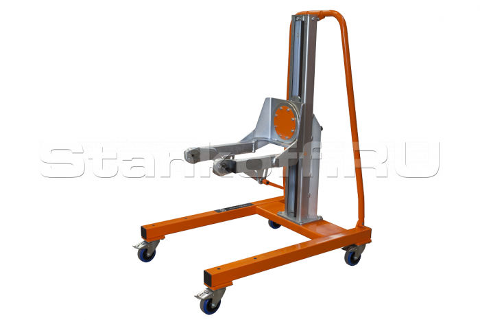

  • Манипулятор дает возможность быстрого и простого поворота оборудования UZ на 180° для создания двусторонней фаски формы X или K. Работнику не нужен подъемный кран для поворота материала, что создает при работе большую экономию времени.

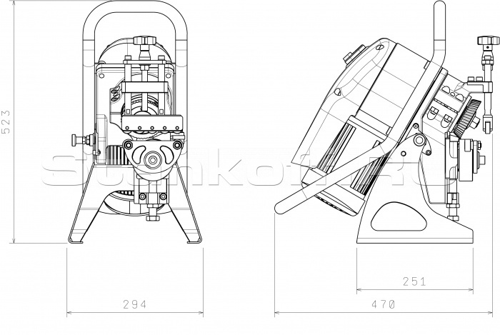

Технические характеристики автоматического кромкореза UZ-12
Длина 470 мм
Ширина 294 мм
Высота 523 мм
Мощность 0,4 кВт
Угол фаски 30°, 45°, 22,5°, 37,5° и 50° (при помощи оснастки) °
Ширина фаски 12 мм
Скорость обработки 1,8 м/мин
Толщина обрабатываемого материала 3-35 мм
