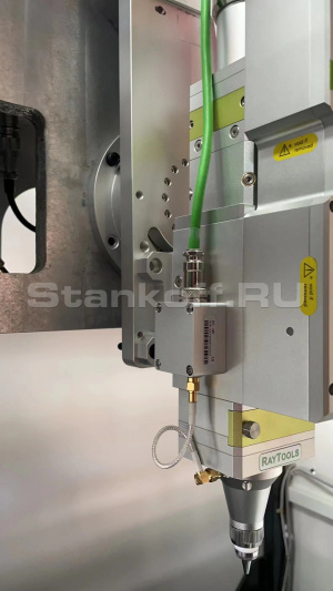

Швейцарская режущая голова Raytools BD04K
Младшая модель новой линейки голов для труборезов серии BD. Разрабатывалась исключительно для работы на труборезах и сразу спроектирована с узкой сопловой частью, что позволяет обрабатывать самые сложные заготовки.
• Оптимизированная конфигурация оптического тракта для плавной и эффективной подачи газа;
• Диапазон автоматической фокусировки от +12 до -12 мм, точность регулировки 0,05 мм;
• Оснащается составной линзой D30, максимальная входная мощность лазера 4 кВт.
• Максимальное ускорение привода фокусирующей линзы 10 м/с², максимальная скорость перемещения 6 м/мин.
• Выдвижной держатель линзы обеспечивает ее удобную и быструю замену.
• Для коллимации и фокусировки используются линзы с большой незатененной апертурой, обеспечивающие наилучший баланс оптических характеристик и качества резания.
• Совместима с широким рядом оптических соединителей (QBH, G5 и другие) для работы с лазерами различных типов.
• Фокусное расстояние коллиматорной линзы 100 мм.
• Фокусное расстояние 200 мм.
• Защитные стекла: верхнее 24,9х1,5 мм, центральное 27,9х4,1 мм, нижнее 27,9х4,1 мм.
• Диапазон автоматической фокусировки -12~ + 12 мм.
• Тип сопла: одинарное / двойное. Диаметр наконечника сопла 1,2 мм, 1,5 мм, 2,0 мм, 2,5 мм 3,0 мм, 3,5 мм, 4,0 мм.
• Опциональная система регулировки по высоте: автономная, аналоговый вход 0-10 В, EtherCAT.
• Вес ~4,8 кг.

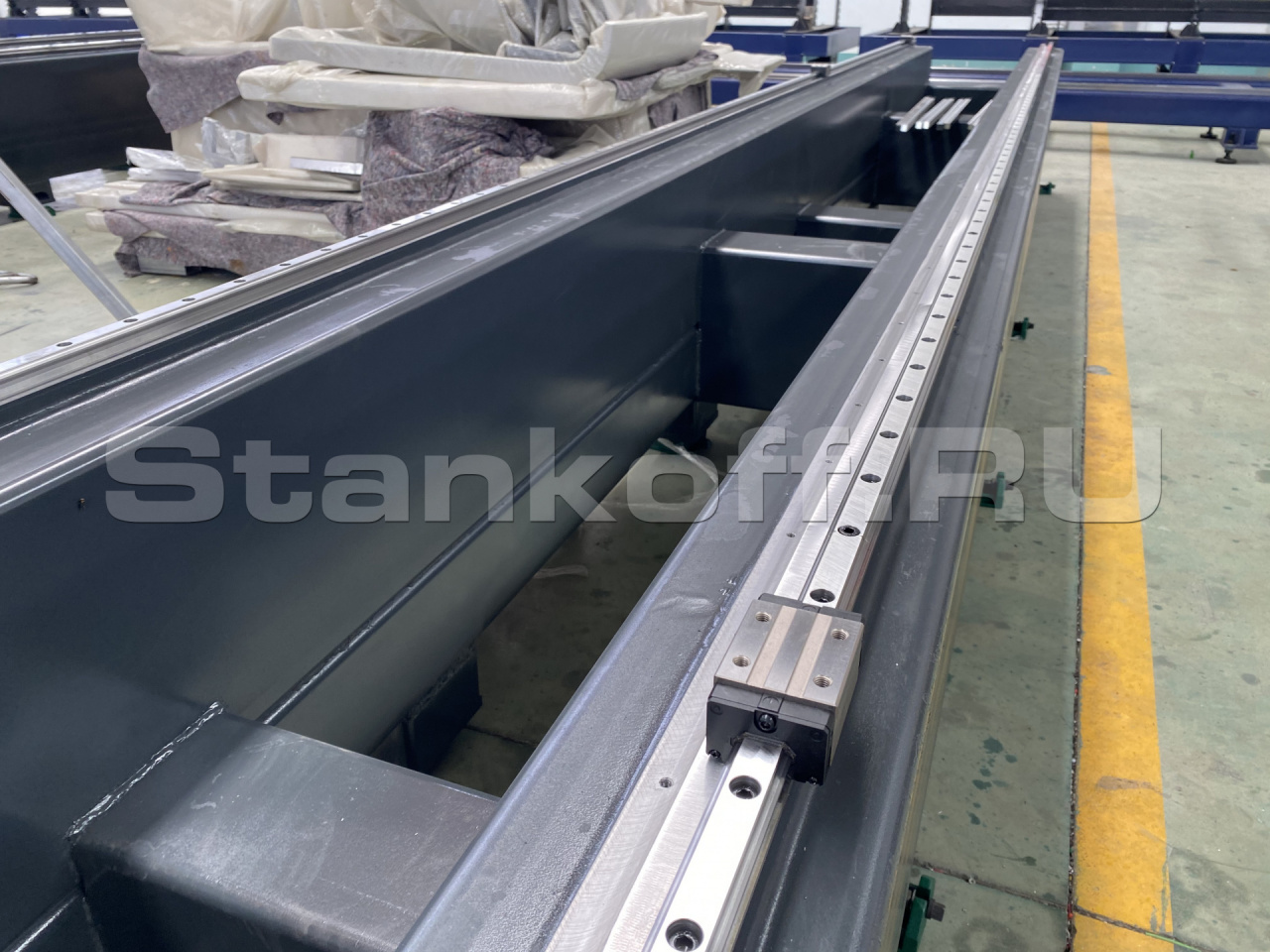

Тяжелая листовая станина
Усиленная станина произведена по стандартам ЕС. Сварена из высококачественной листовой стали с толщиной стенки 12 мм и подвержена высокотемпературному отжигу, значительно повышающему ее прочность, твердость, износостойкость. Листовая станина обладает значительными преимуществами по сравнению с станиной из труб, такими как больший вес, прочность и надежность, отсутствие вибраций при работе и, как следствие, обеспечивает стабильный, качественный и точный рез.

Высокоточные направляющие SHAC
Перемещение лазерной головки осуществляется по линейным направляющим SHAC (Тайвань). Компания SHAC более 10 лет занимается производством направляющих и передач на основе подшипников качения. Направляющие производства SHAC отвечают всем международным и европейским стандартам и производится с непрерывным контролем качества. Имеют следующие выдающиеся особенности: плавный ход, высокая точность и надежность, большая грузоподъемность, уплотненные каретки, низкое трение, низкий уровень шума, легкость установки. Размеры рельсов и кареток SHAC в точности повторяют размеры аналогичных Hiwin, что делает эти направляющие взаимозаменяемыми.

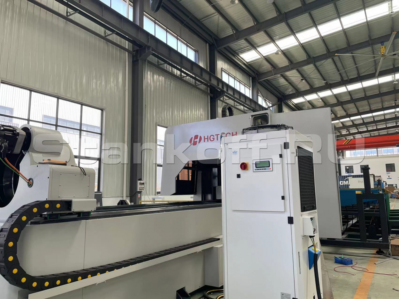

Водяной чиллер Hanli
Автоматический чиллер для охлаждения излучателей лазерных станков.
Этот чиллер имеет большую мощность, что позволяет непрерывно охлаждать лазерную систему. Регулировка температуры осуществляется в автоматическом режиме.

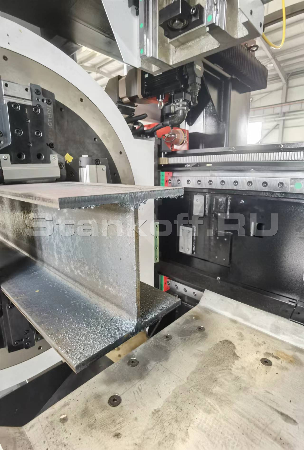

Обработка труб и профилей произвольной формы
Tube Pro поддерживает не только резку стандартных труб, таких как круглые и квадратные трубы. Он также поддерживает обработку профилей произвольной формы: U / L / H / T, круглых, овальных и многоугольных и тд.
