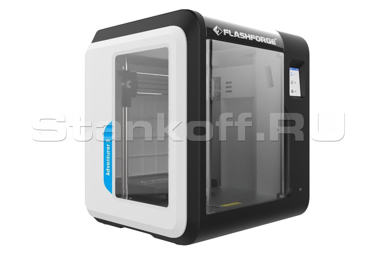

Flashforge FF Adventurer 3 – бюджетная модель 3D принтера от известной китайской компании, сочетающая в себе все возможные функции, часто недоступные даже в дорогих моделях.

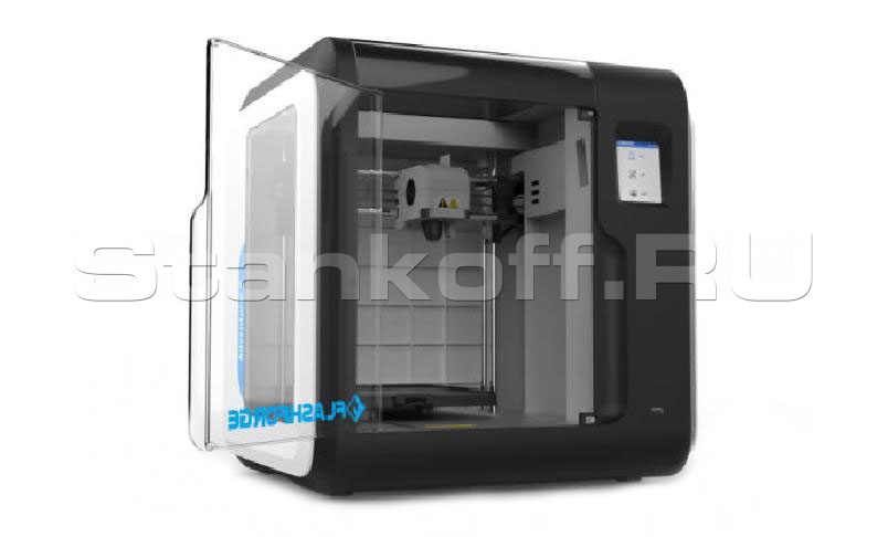

Это небольшое компактное устройство с закрытым корпусом и максимальным набором опций. Кинематика аппарата очень похожа на знаменитую Prusa, по Z-оси стоят 2 небольших трапецеидальных винта. Экструдер очень компактный и быстросъёмный на двух кнопках-фиксаторах по бокам, он легко вынимается, даже не обязательно выгружать пластик. Сопло спрятано в пластиковый кожух. С одной стороны это делает экструдер неразборным, с другой — благодаря такому кожуху об экструдер невозможно обжечься.

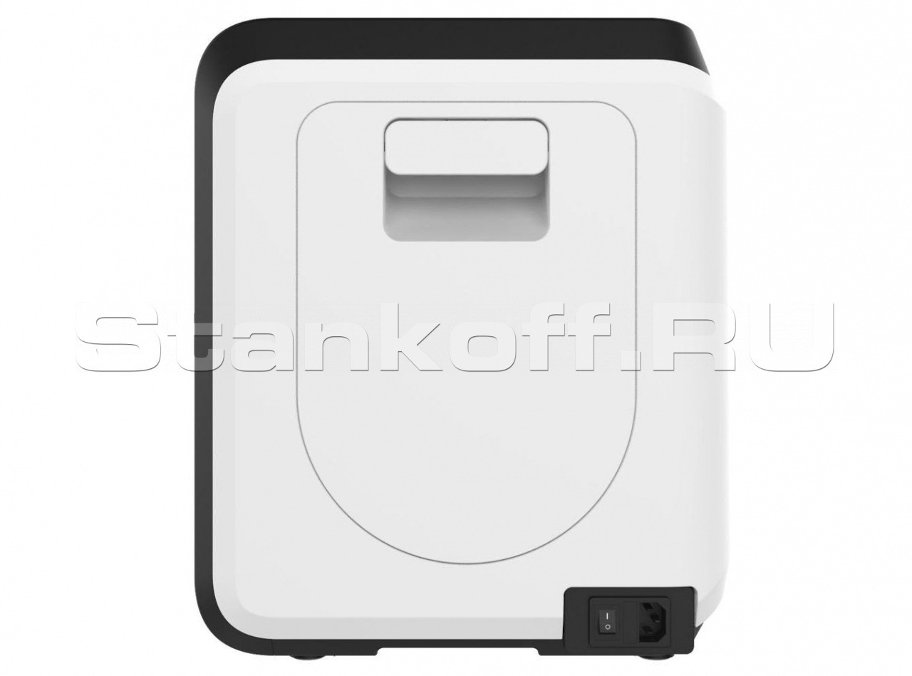

Внизу рядом с соплом на экструдере располагаются 2 небольших светодиода для подсветки изделия во время печати. Для облегчения экструдера используется система подачи пластика «bowden». Сбоку на корпусе находится моторчик с датчиком филамента — если пластик закончится, принтер автоматически поставит печать на паузу. Для удобного наблюдения за процессом печати корпус сделан прозрачным с трёх сторон. С правой боковой стороны находится крышка, которая открывает углубление для катушки с филаментом.
Подогреваемая платформа съёмная и гибкая — это значительно облегчает снятие готовых моделей. Специальное покрытие на ней улучшает адгезию. Предусмотрена автокалибровка.
Несмотря на внешний минимализм, принтер также способен порадовать такими интересными и полезными функциями, как Wi-Fi, возможность печати с облака и небольшой встроенной камерой.

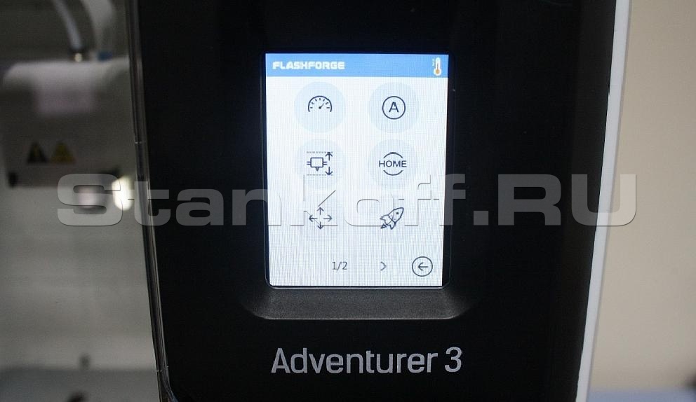

Управление происходит при помощи сенсорного дисплея в 2,8 дюйма.
