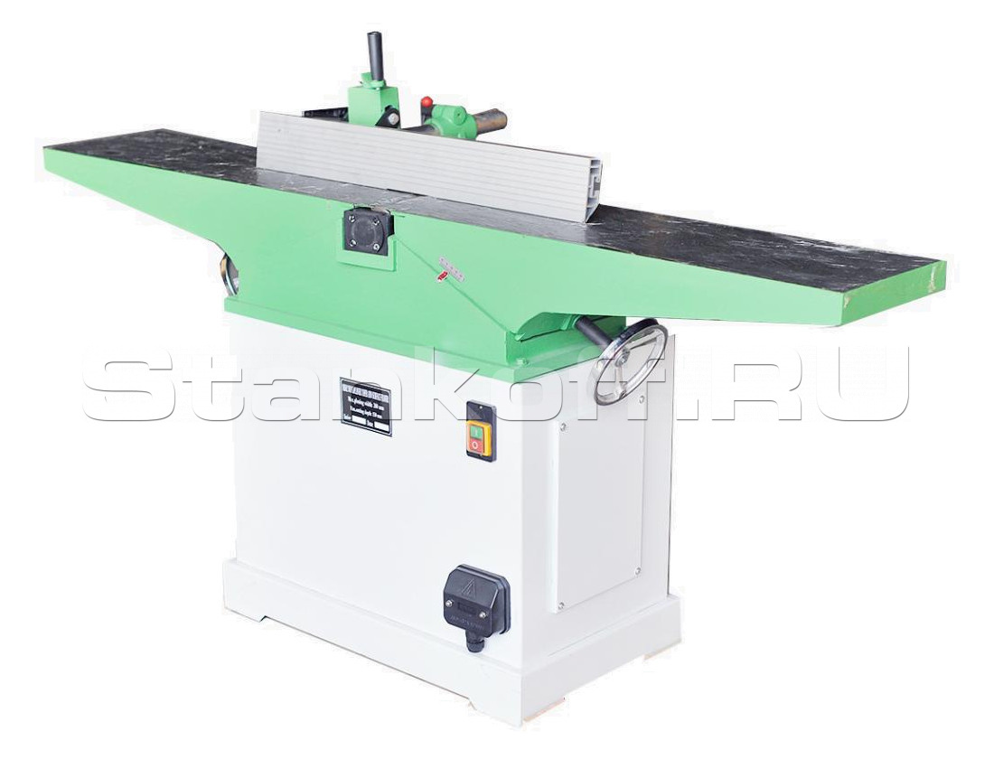

Фуговальный станок MB502 применяется на предприятиях и в цехах, занятых глубокой обработкой древесины, для строгания с одной стороны ровных и плоских поверхностей заготовок шириной до 250 мм, произведенных из хвойных и лиственных пород древесины (досок, бруса), с целью производства базовых лицевых поверхностей, с опорой на которые осуществляется дальнейшая обработка данных заготовок. Конструкция станка позволяет также производить снятие фасок под заданным углом.

  • алюминиевая направляющая линейка;
  • рабочий стол 1770х200;
  • литой рабочий стол;
  • наклон вала в горизонтальной плоскости;
  • регулировка высоты фугования.

Управление станка простое и понятное, кнопки включения и выключения расположены на корпусе станка.
Упорная направляющая линейка алюминиевая, с механизмом для регулировки наклона.
Регулировка направляющей поворотной линейки.
Толщина строгания регулируется перемещением подающего (переднего) стола, для чего есть соответствующая разметка. Оба стола регулируются по высоте при помощи винтовых механизмов, приводимых в действие ручками-маховиками.
Рабочий стол цельнолитой, размером 1770х200 мм. Высота стола регулируется при помощи маховика.
Вал имеет наклон в горизонтальной плоскости, что уменьшает нагрузку при строгании, а также улучшает качество поверхности.
