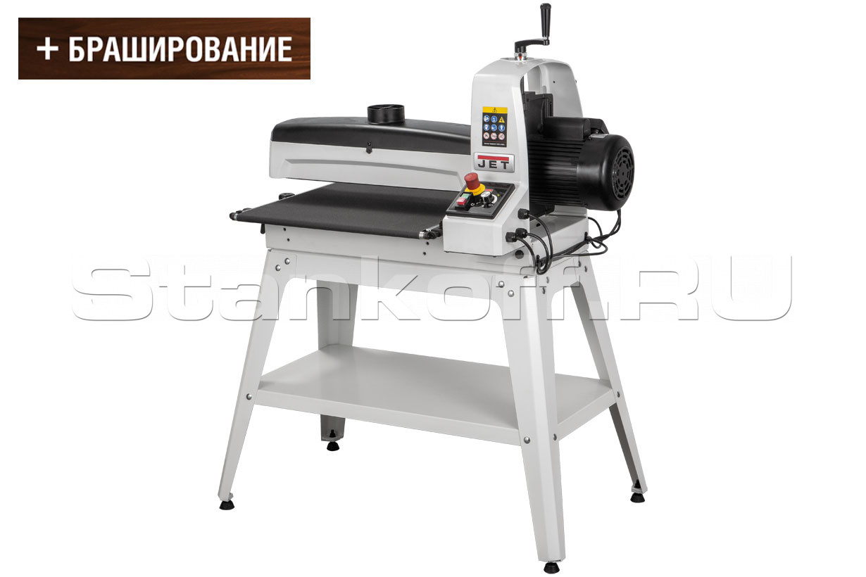

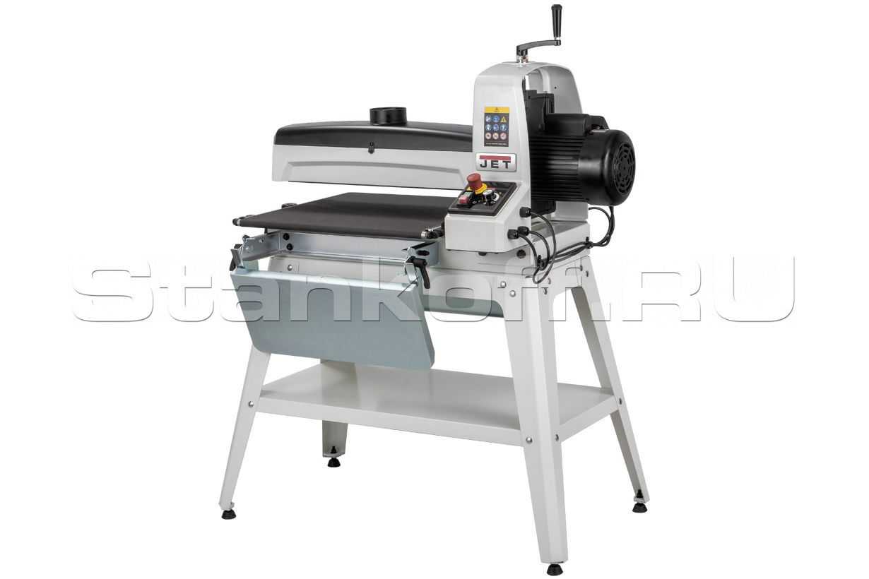

Барабанный шлифовальный станок JET JWDS-2244

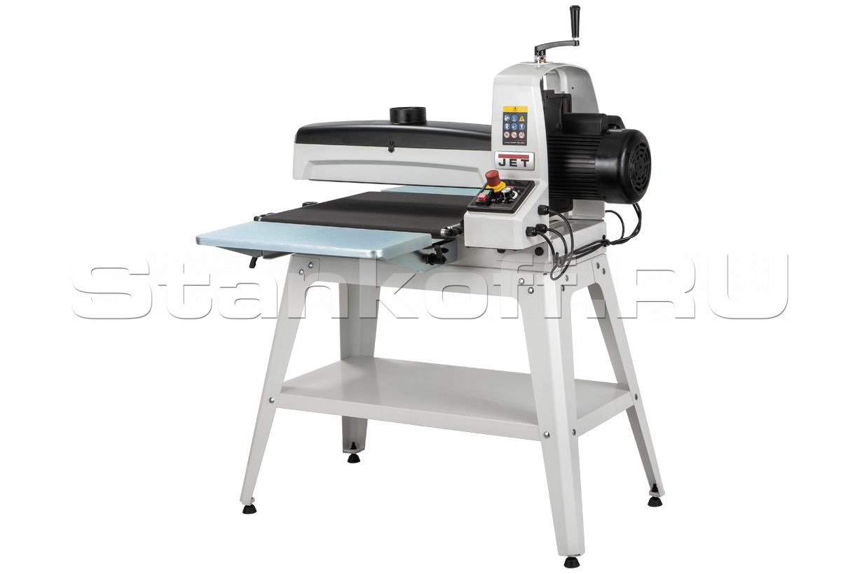

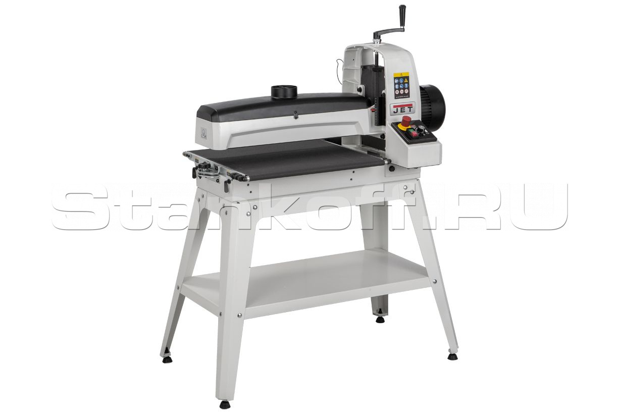

JWDS-2244 барабанный шлифовальный станок профессионального класса с консольным расположением рабочего модуля, предназначенный для заготовок шириной до 1120 мм.

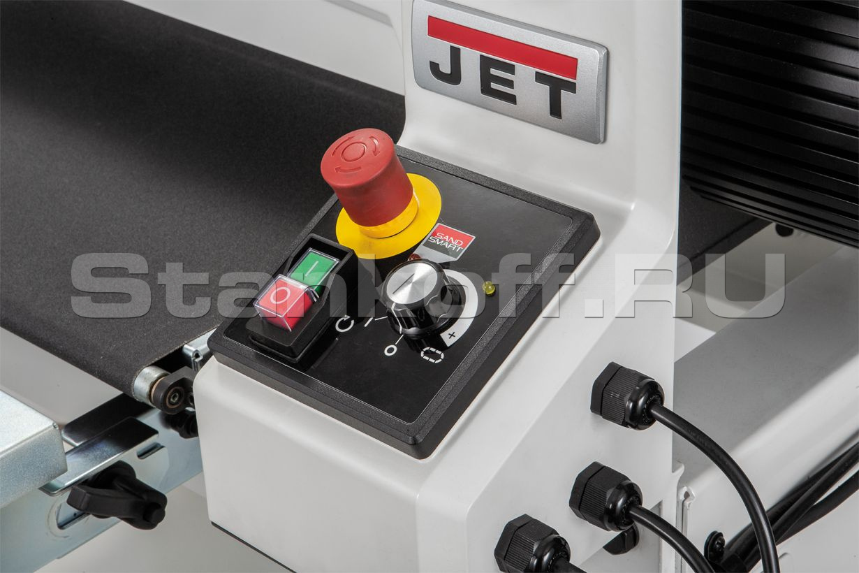

Станок оборудован устройством автоматической подачи заготовки в виде конвейерной ленты с механическим приводом. Управление скоростью производится с участием контроллера SandSmart, который отслеживает величину нагрузки на основной двигатель, по потребляемому им току. Если оператор задал слишком высокий темп или попалось утолщение заготовки и мотор испытывает перегрузку, скорость подачи будет автоматически снижена. О переходе в такой режим просигнализирует лампочка-индикатор. Когда нагрузка на мотор снизится, лампочка погаснет, а скорость конвейера вернется к ранее установленному значению.

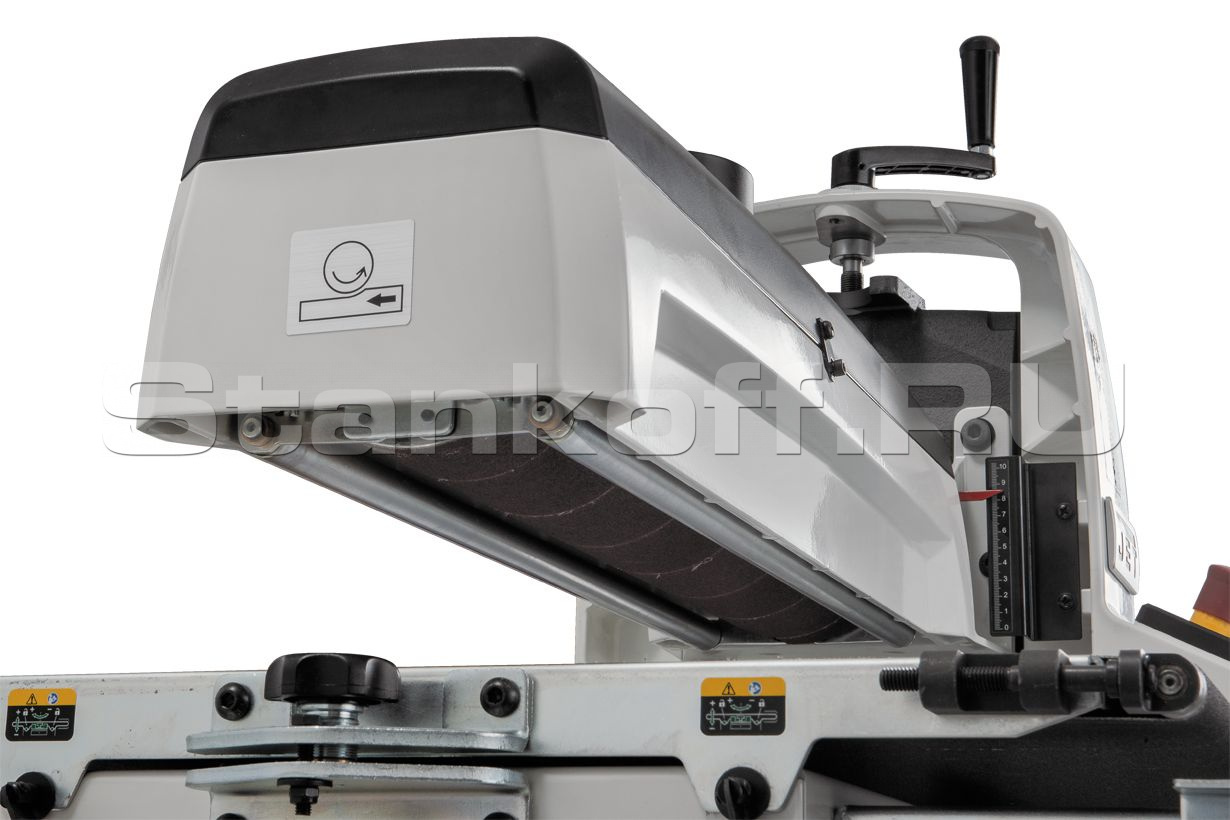

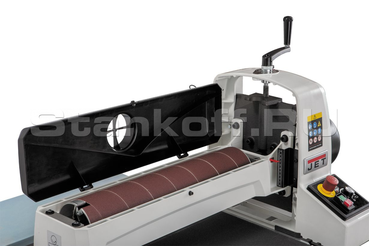

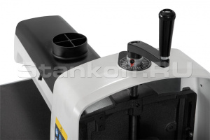

Расходным материалом служит абразивная лента, ее наматывают на барабан, концы фиксируют защелками, правильное натяжение обеспечивает специальное пружинное устройство, способное компенсировать растяжение материала при износе. Высоту расположения узла регулируют вращающейся рукояткой с одновременным контролем по миллиметровой шкале, для облегчения настройки можно приобрести устройство цифровой индикации и винтовой ограничительный упор. Регулировка параллельности расположения основания (отсутствие «клина») тоже производится без вспомогательных инструментов и приспособлений.
В качестве дополнительного оснащения предлагают щётки-валики, с помощью которых можно производить браширование деревянных заготовок. В зависимости от типа такого валика и режима обработки достигается эффект искусственного старения с резким отчетливым проявлением структуры волокон дерева, простая шлифовка с удалением «ворса», либо промежуточный результат с неглубоким проявлением текстуры. Для переоборудования станка в брашировальный необходимо приобрести специальный вал (опция арт. RB.JWDS2244.410), на него в дальнейшем монтируют универсальные щётки 410 мм и устанавливают сборку вместо барабана. Данная процедура производится без разборки станка и не требует особой квалификации.
