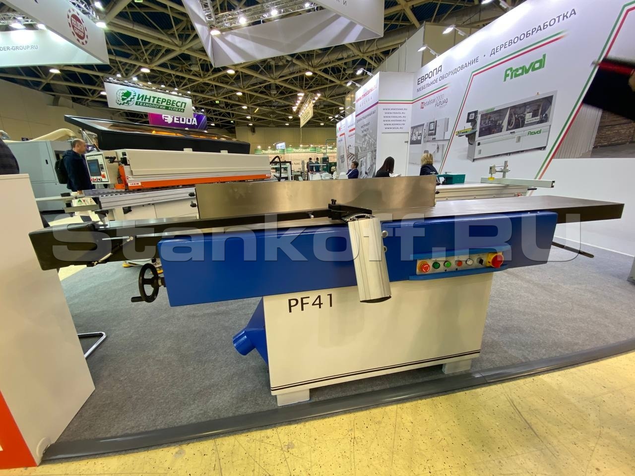

Фуговальный станок PF41

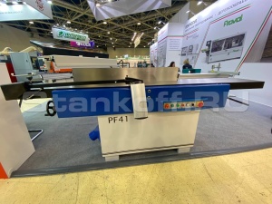

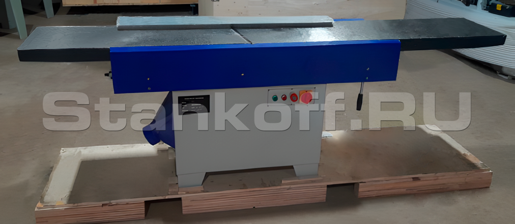

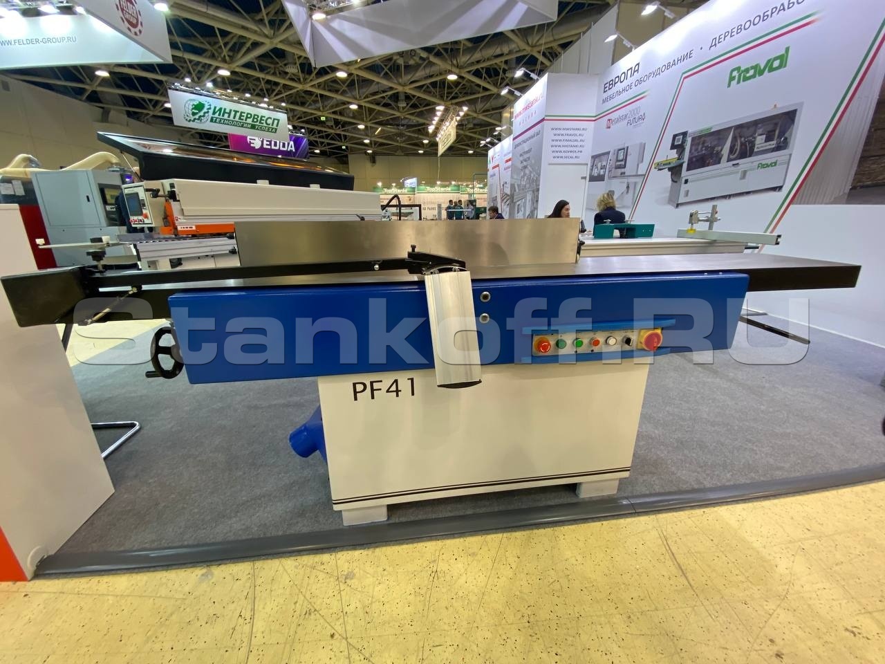

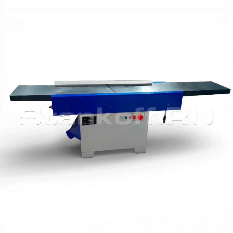

Фуговальный станок PF41 — базовое оборудование в столярном и деревообрабатывающем цехе, которое подготавливает заготовку к дальнейшим операциям. Он формирует ровную опорную плоскость и/или прямолинейную кромку, обеспечивая геометрию, от которой зависит точность последующей обработки. Обработка выполняется ручной подачей: заготовка проходит по столу над ножевым валом. Стол состоит из входной и выходной секций; разница их высот задаёт величину съёма за один проход. После фугования заготовка готова к дальнейшей обработке на рейсмусе, фрезерном станке, пиле и другом оборудовании.
Преимущества
  • Длинные рабочие столы;
  • Классический строгальный шпиндель предназначен для стандартных плоских ножей. Они легко меняются и выставляются, легко перетачиваются, и купить такие ножи можно практически в любой фирме, занимающейся режущим инструментом.
Ширина фуговального стола, мм 410
Длина фуговального стола, мм 2500
Количество ножей в ножевой головке, шт 4
Диаметр ножевого вала, мм 85
Частота вращения ножевого вала, об/мин 5000
Размер наклоняемой базирующей направляющей, мм 1200x150
Мощность двигателя станка, кВт 4
Вес, кг 450
