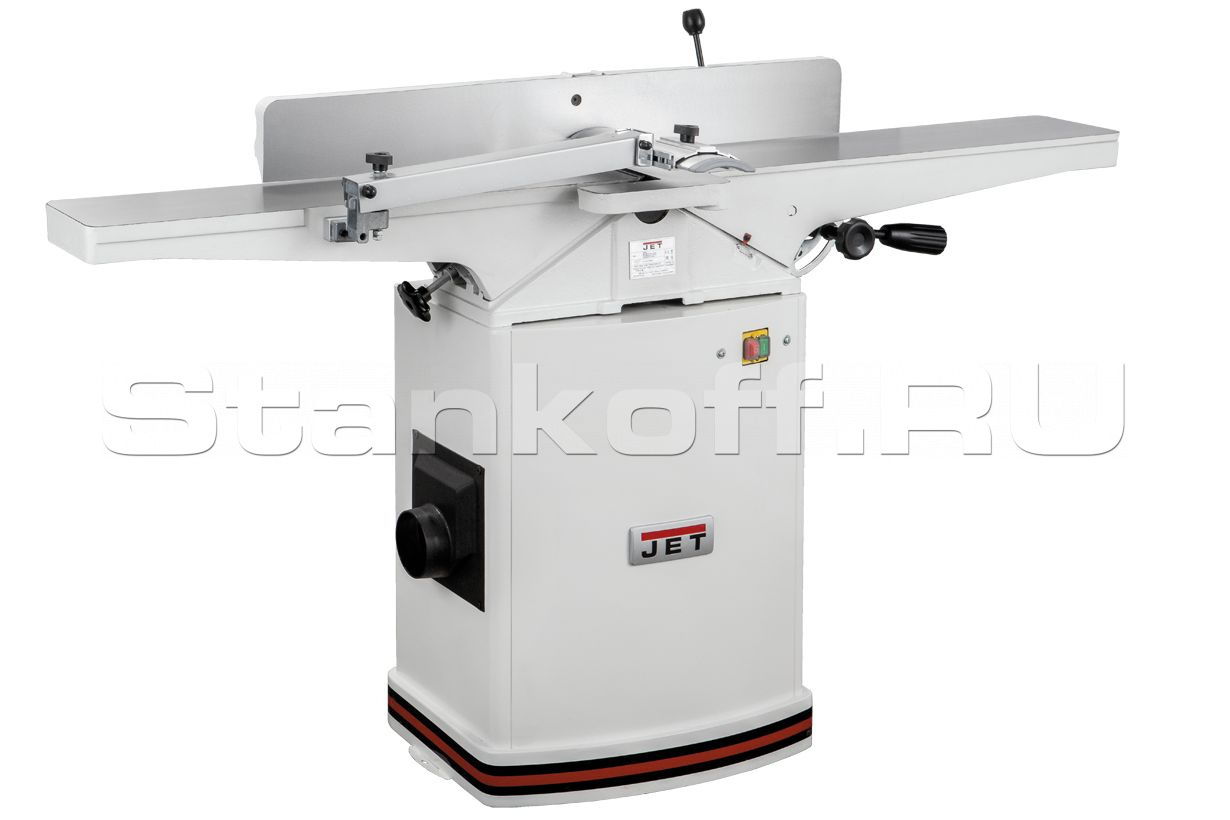

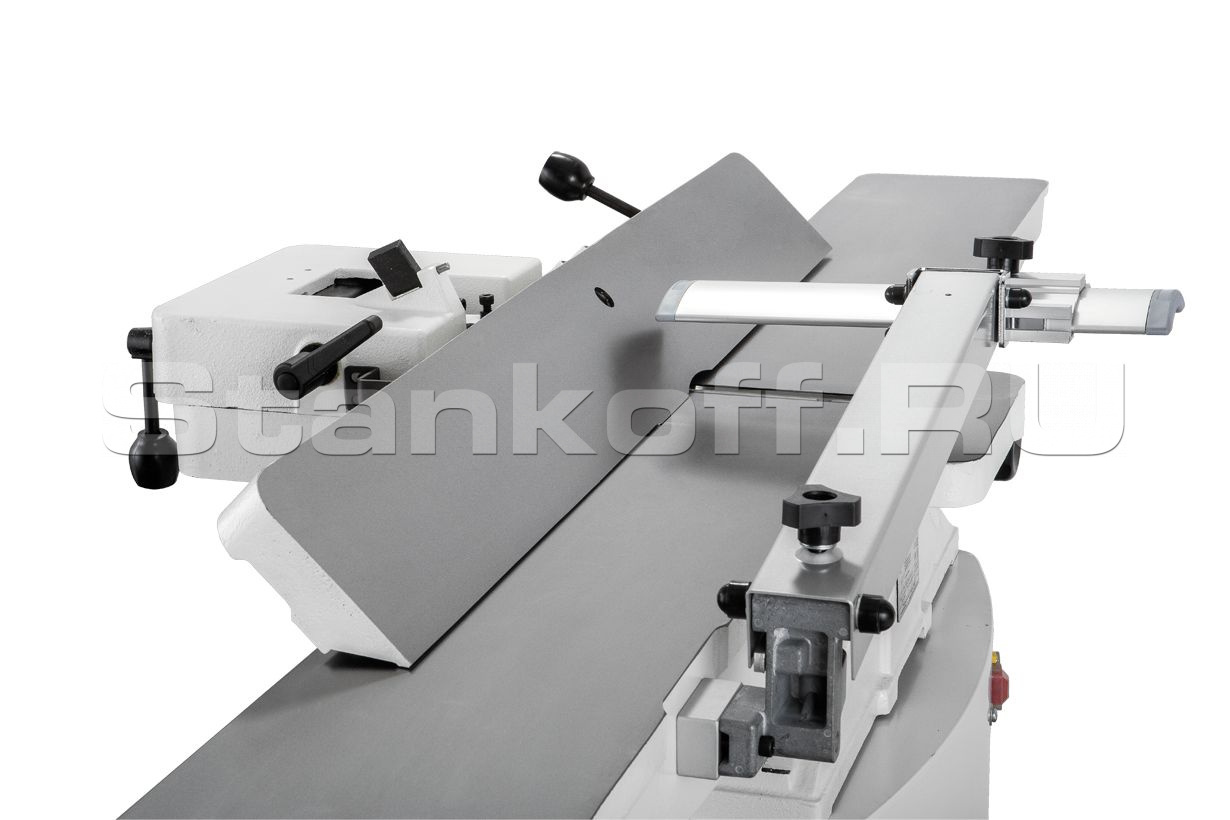

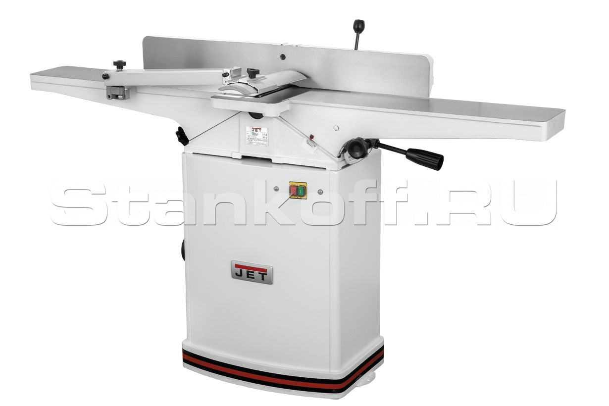

Фуговальный станок Jet 54A занимает уникальную нишу на рынке профессионального оборудования: обладая высокой точностью, простотой настройки и долговечностью, он одинаково привлекателен как для частных мастерских, так и для любителей деревообработки. Основное преимущество на фоне аналогов – длинные идеально ровные столы, выполненные из чугунного литья. Из этого же материала корпус, фуговальный упор и механизм его регулировки по углу и вылету.

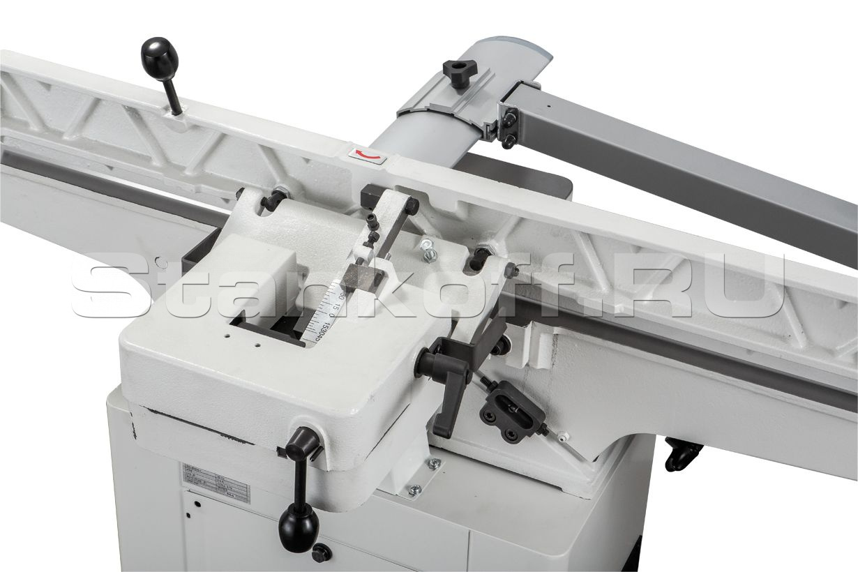

Настройки столов и фуговального упора, единожды произведенные перед вводом в эксплуатацию, сохраняются в течение длительного срока, да и в остальном этот станок редко требует к себе внимания. Единственный элемент конструкции - требующий регулярного обслуживания трехножевой строгальный вал. Лезвия, установленные в нем, можно многократно перетачивать (минимальная допустимая ширина 15 мм при начальной 19 мм). Для улучшения рабочих и эксплуатационных характеристик станок можно переоборудовать, заменив стандартный вал на helical. Вместо 3-х лезвий у него 27 твердосплавных режущих вставок, которые располагаются в несколько рядов по спирали, что обеспечивает последовательный и под углом вход в заготовку. Сами по себе сегменты очень износостойки, к тому же обычно повреждаются лишь некоторые из всего комплекта. Затупившиеся вставки переворачивают другой стороной – режущих граней четыре. Также вал helical отличается лучшими характеристиками по качеству строгания, особенно при работе с сучковатыми заготовками.
Особенности:
- Возможность установки строгального вала helical
- Регулировка глубины строгания

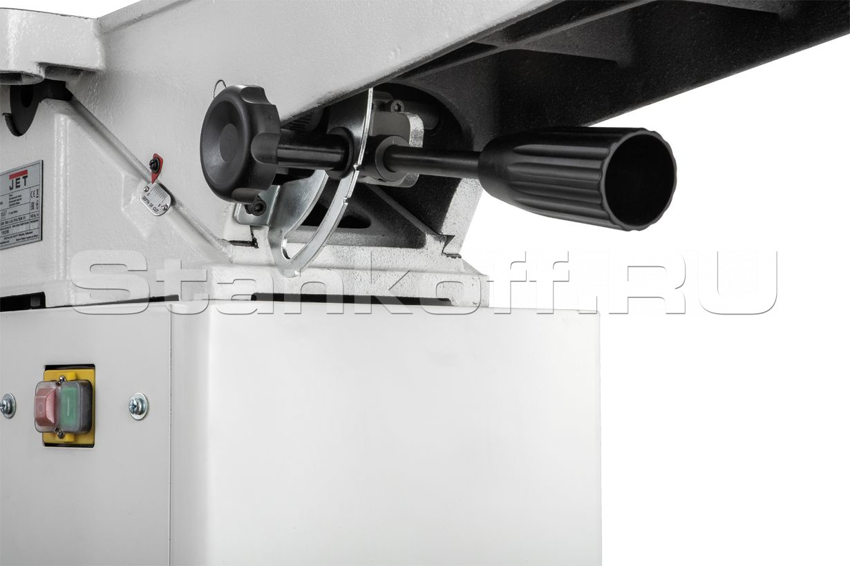

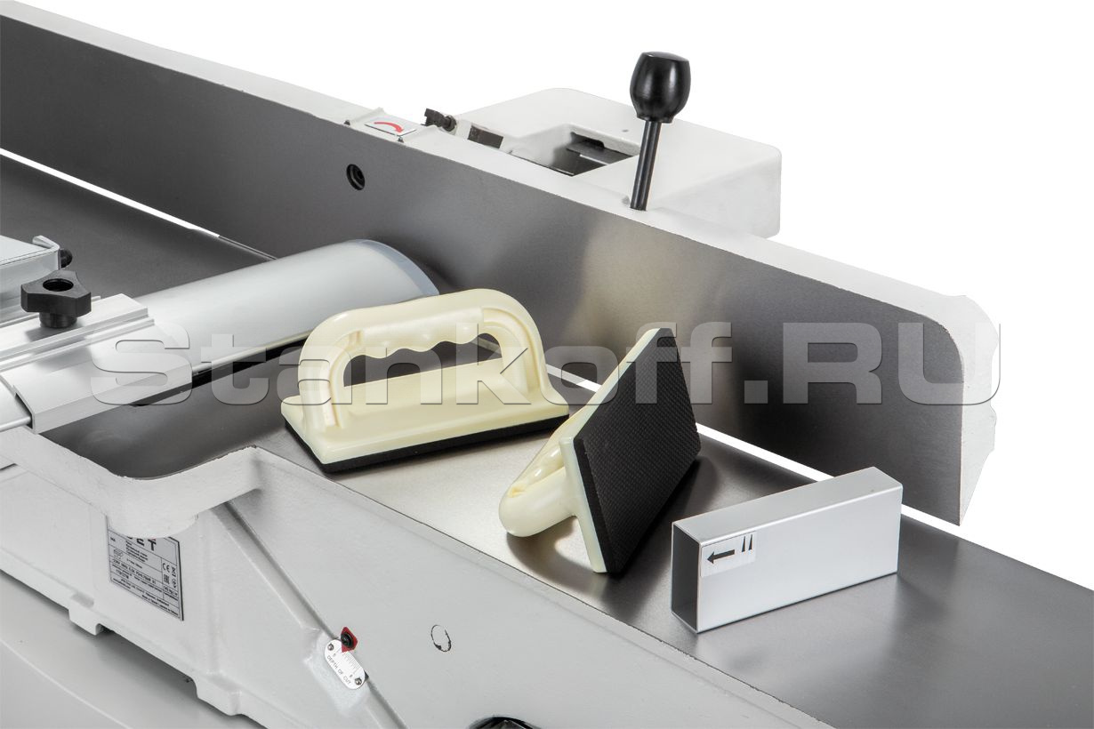

- Регулируемый фуговальный упор
- Регулируемое ограждение ножевого вала

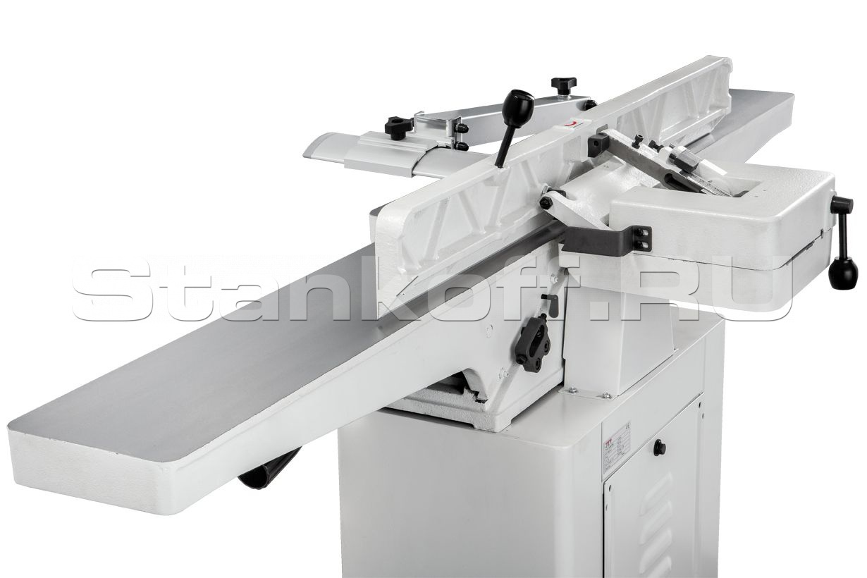

- Фуговальные столы из чугунного литья
- Фуговальный упор из чугунного литья
- Комплект ножей (установлен на валу)
- Фуговальный упор
- Ограждение ножевого вала

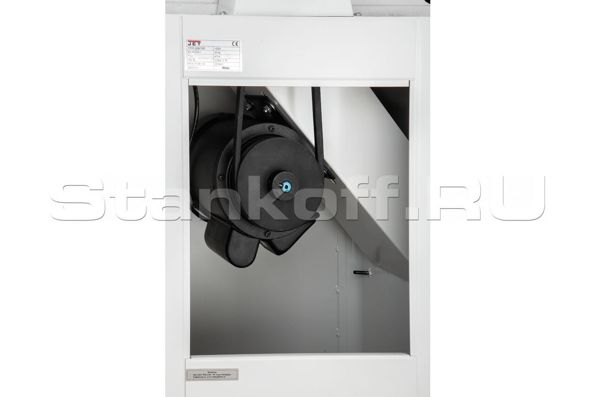

| Потребляемая (выходная) мощность двигателя, кВт | 1,35 |
| Напряжение, В | 230 |
| Частота вращения строгального вала, об/мин | 5500 |

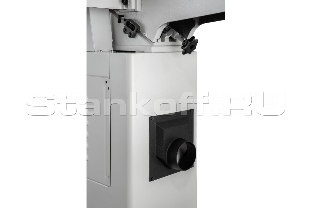

| Диаметр вытяжного штуцера, мм | 100 |
