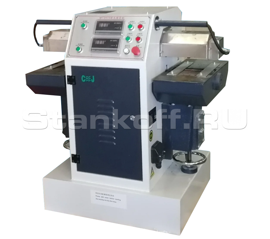

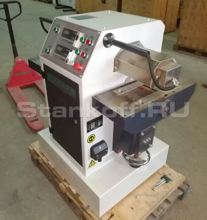

Станок предназначен для нанесения тиснения на погонажные изделия из массива древесины, МДФ, бамбуке.
Прост в управлении, легко перенастраивается под различные задачи.

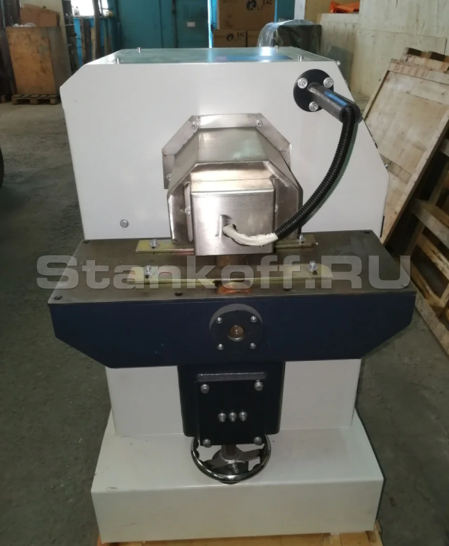

Особенности конструкции
Узел тиснения заготовок
Втулка с узором тиснения надевается на горячий вал диаметром 90мм и фиксируется с помощью упорных втулок и винтовых фиксаторов;

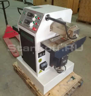

Рабочий стол
Оснащен регулируемыми направляющими и нижним валом протяжки;
Регулировка толщины заготовок
Осуществляется штурвалом, расположенным под столом;
Нагрев роликов осуществляется электрическими ТЭНами
Каждый узел оснащен независимой системой нагрева, термопарой и электронным термоконтроллером;

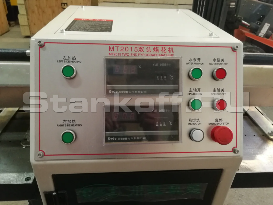

Пульт управления
На пульт управления выведены основные функции управления и контроля процесса обработки. Раздельная система управления нагревом позволяет устанавливать свою температуру на каждый узел тиснения;

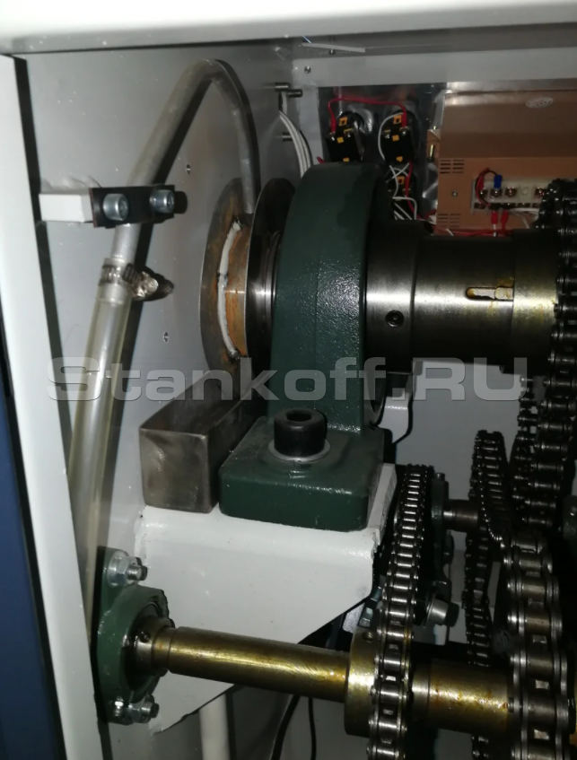

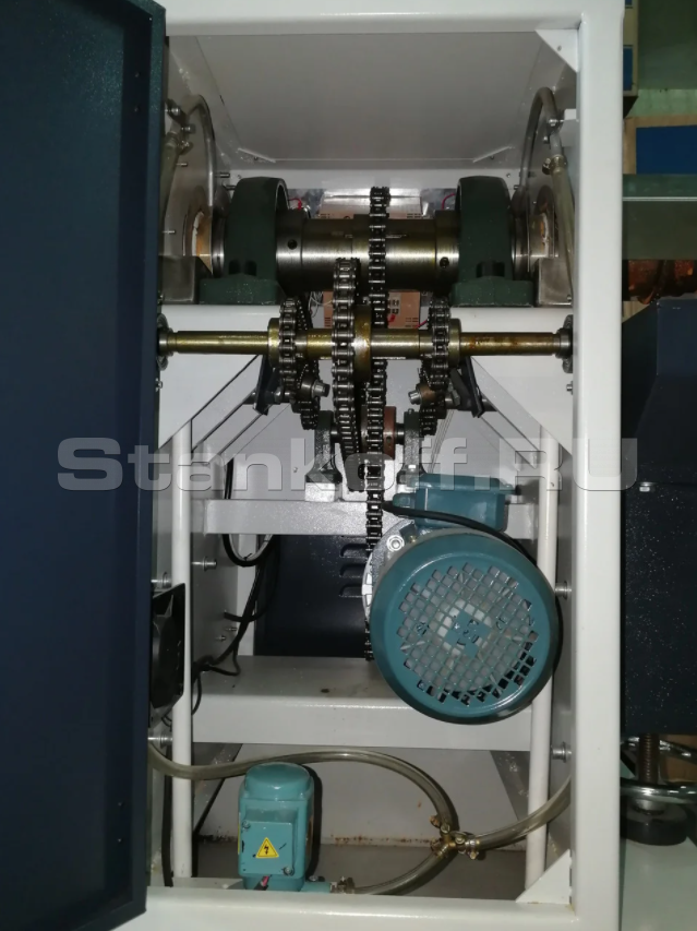

Система охлаждения подшипников
Водяное охлаждение осуществляется непрерывной циркуляцией воды и позволяет работать, не опасаясь заклинивания подшипников из-за перегрева при длительной работе.
