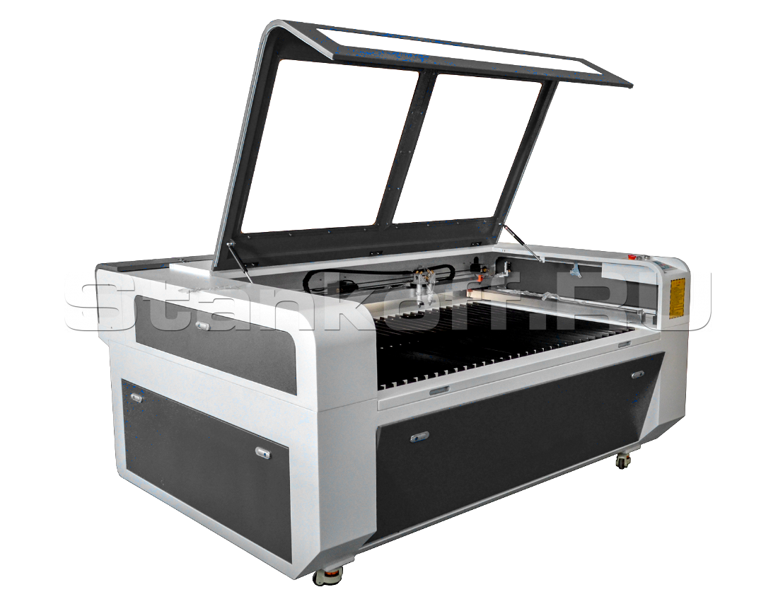

Лазерно-гравировальный станок с ЧПУ с двумя головами LM 1610 PRO Double heads
Станок предназначен для высококачественной резки и гравирования поверхностей деталей и заготовок по плоскости.
Область применения
Станки широко применяются для производства рекламной, сувенирной, текстильной, обувной, мебельной и пр. продукции.
Востребованы в производствах, связанных с обработкой материала из пластика, акрила, оргстекла, фанеры, дерева, шпона, многослойного картона, тонкого металла и т.д.
Конструктивные особенности

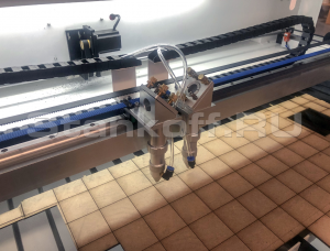

Две лазерные головы
Две лазерные головы
Две лазерные головы позволяют одновременно гравировать или вырезать не одну, а сразу две одинаковые детали. В корпус существующего станка монтируется вторая лазерная трубка, организуется второй оптический тракт, устанавливается вторая лазерная голова. Увеличение производительности ровно в 2 раза.
Вторая голова может изменять свое положение вдоль портала относительно первой. Вторую голову можно вплотную придвинуть в первой и тогда станок может работать в обычном одноголовом режиме.

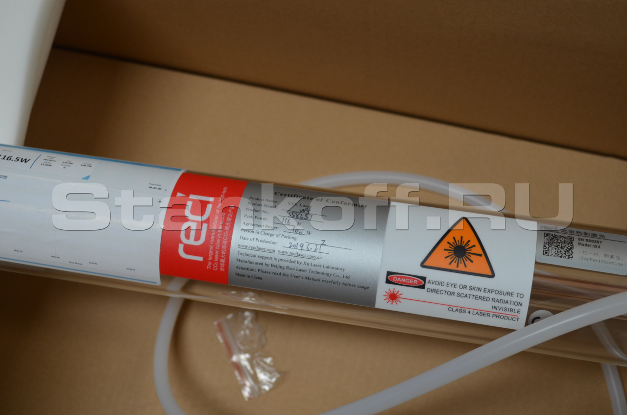

Две лазерные трубки Yongli
Две лазерные трубки увеличивают производительность станка. Одну лазерную трубку при необходимости можно отключить программно. Преимуществом наличия двух трубок является тот факт, что при выходе из строя одной из лазерных трубок останется возможность работать на второй. Таким образом, хоть и будет временно потеряна производительность, но в целом процесс резки или гравировки не остановится.
Лазерные CO2 трубки YONGLI серии As изготавливаются по запатентованной компанией технологии, обеспечивающей длительный ресурс работы и эффективную корректировку диаметра, формы и качества светового пятна - они более округлые, а световые конусы более тонкие по сравнению с аналогичными приборами. В трубках YONGLI серии As применены оптические элементы высокой пропускной способности американской компании II-VI. Трубчатые электроды из нержавеющей стали с пружинным прижимом обеспечивают равномерное распределение электрического потенциала и потока генерируемого излучения. Катализатор, применяемый в приборах серии As, значительно повышает стабильность работы, надежность и долговечность, а цельнометаллическая головка обеспечивает хорошую теплоотдачу, предотвращая деформацию и разгерметизацию трубки.

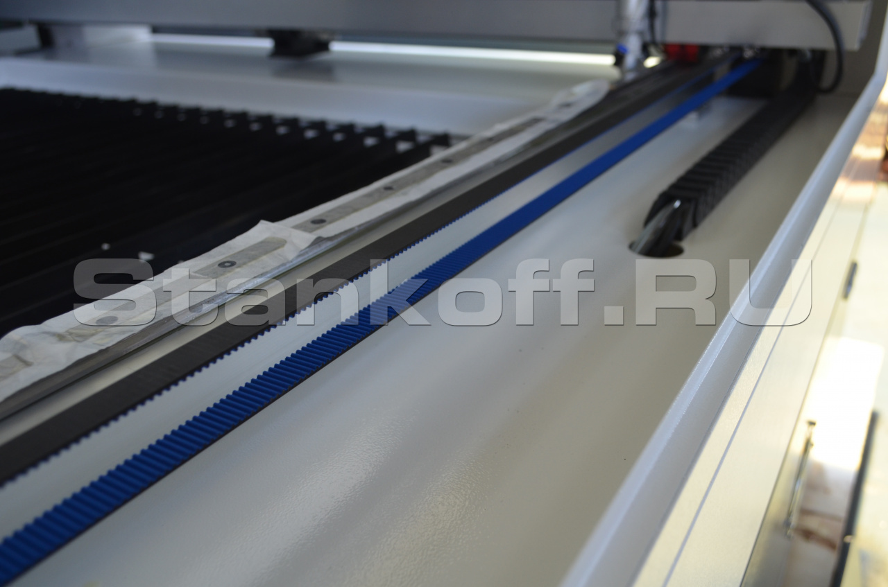

Реечный и сотовый столы
Позволяют осуществлять на станке операции лазерной резки и лазерной гравировки. Сотовый стол предназначен для обработки мелких заготовок и при работе с мягкими материалами: ткань, кожа, бумага и др., является его главным предназначением. Детали и материал не проваливают на дно корпуса станка.

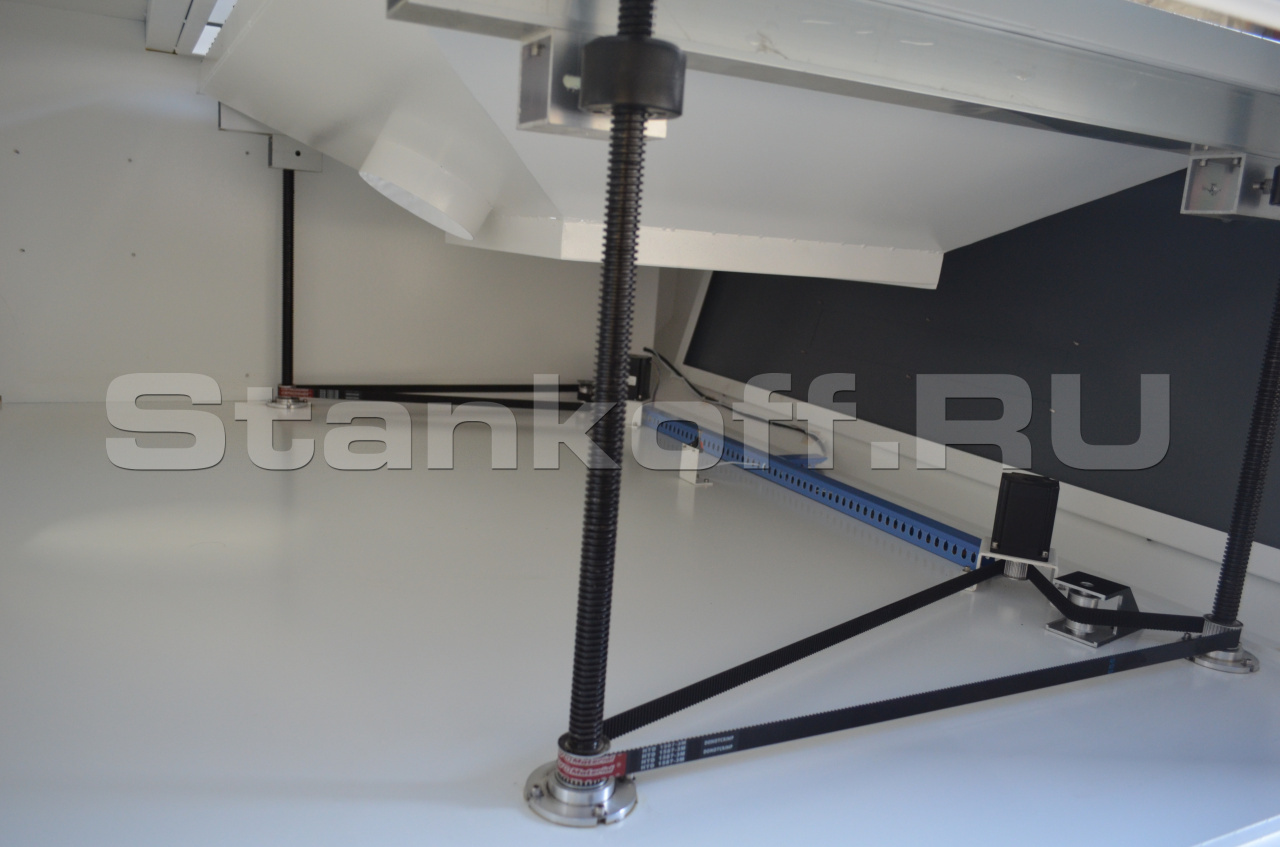

Подъёмный рабочий стол
Перемещение высоты стола происходит при помощи электродвигателя, управление осуществляется с кнопки, находящейся на пульте. Предназначение этой опции заключается в том, чтобы производить обработку объемных заготовок, а также в установке осей вращения.
Высокоточные линейные направляющие повышенной жесткости SHAC (Тайвань)
Направляющие линейного перемещения SHAC созданы для перемещения узлов и деталей станков промышленных автоматизированных комплексов. Данные направляющие полностью соответствуют международным и европейским образцам, их производство приходит с постоянным контролем качества. SHAC являются направляющими, которые предназначены для решения множества задач линейного перемещения в сфере строения станков и машиностроения, также они универсальны для решения задач линейного перемещения при производстве станков ЧПУ и автоматизированных комплексов.
Ременная передача
Ременная передача
Ременная передача – механизм, который преобразует вращательное движение вала в движение вдоль оси поступательного типа. Основным инструментом такой передачи является зубчатый ремень. Благодаря его наличию обеспечивается обработка заготовки по заданной оси, с целью получения более высокого показателя точности и производительности. Передача с ременным приводом является одной из самых распространенных.

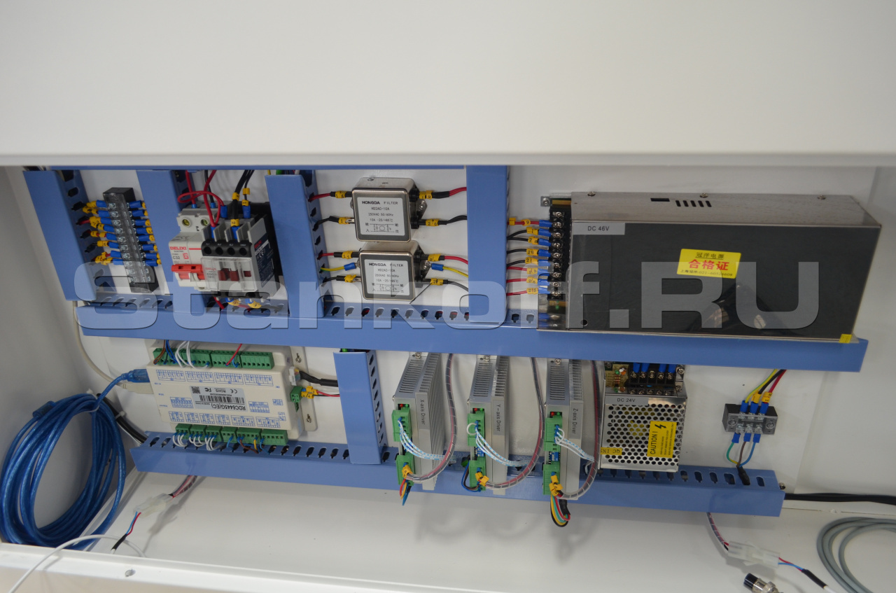

Высокоточные трехфазные шаговые двигатели и драйверы
Преимущества этих двигателей: низкий уровень шума, плавная работа, высокий крутящий момент, высокое ускорение. Трехфазные драйвера высокой производительности способны работать с платами управления новейших образцов ведущих производителей мира. Значительно улучшают стабильность и снижают уровень шума. Существует автоматическая настройка параметров драйвера, автоматический подбор лучших рабочих параметров для увеличения производительности шаговых двигателей.

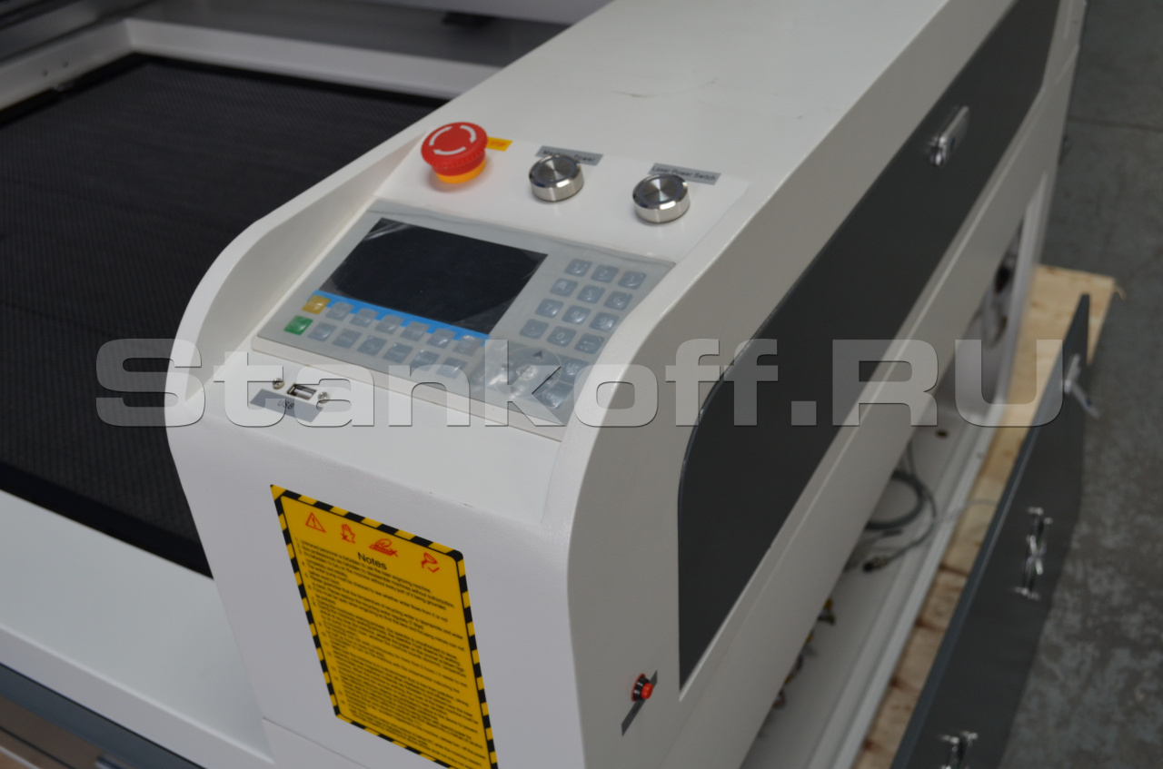

Панель управления RUIDA
Панель с ЖК Делает работу на станке простой и удобной. Управление осуществляется не посредственно на станке.
Красный луч-указатель
Указатель представляет собой красный луч, обеспечивающий позиционирование на всей рабочей площади. Лазер может применяться и как предварительный инструмент позиционирования при запуске лазера.
Програмное обеспечение
RDWorks современное ПО для работы на лазерных станках, позволяет быстро и удобно настраивать режимы резки и гравировки, Возможно установка как отдельного, так и макросом для графических программ. Совместимость с графическими программами и поддержка форматов CDR, AI, BMP, PLT, DXF, DWG, (CorelDraw, Illusrator)
USB-порт
USB-порт
Предоставляет управление станком при отсутствии подключения к компьютеру, а также запуск готовых программ с носителя USB
Водяной чиллер CW-5200
Реализовывает охлаждение жидкости, которая нагревается вследствие поглощения избытка тепла, который выделяется в ходе генерации лазерного излучения, данная процедура осуществляется принудительно. Применение чиллера позволяет осуществлять контроль за рабочей температурой охлаждающей жидкости, более конкретно позволяет сохранять заданное значение, сокращать объем воды, которая располагается в охладительной системе. Применение чиллера – наилучший способ обеспечения функционирования лазерного оборудования без перебоев.
Воздушный компрессор
Удаляет дым с траектории пучка лазера, обеспечивая точную линию реза. Насос нагнетает воздух в зону резания, чтобы резка материалов большой толщины была эффективнее.
Вытяжной вентилятор
Вытяжной вентилятор
Гарантирует безопасную и бесперебойную работу станка, устраняет паль и газы, которые образовываются при обработке лазером. Оказывает положительное влияние на качество гравировки и резки.
Набор инструмента
Набор инструмента
Кабель питания, кабель контроллера, программное обеспечение на CD, гаечные ключи, линейка, ключи для дверцы, болты, набор для очистки линз, очки и т. д.
Параметры резки
Мощность источника 60Вт 80Вт 100Вт 130Вт 150Вт
Материал Толщина, мм
Акрил 15,24 19,81 21,84 25,9 29,97
Ткань 7,87 9,9 10,92 12,95 14,98
Кожа 4,31 5,84 6,85 7,87 9,9
Бумага 5,84 7,87 8,89 10,92 12,95
Пластик 3,81 5,84 7,87 9,9 11,93
Резина 2,03 4,31 4,82 5,84 7,87
Винил 2,03 2,79 3,81 5,84 6,85
Дерево 5,08 8,89 11,93 13,97 16
Получаемые изделия
Кроме продажи надежного станка с ЧПУ мы поможем вам в:
  • Оперативной доставке
  • Шеф-монтаже данного оборудования
  • Обучении вашего персонала
  • Гарантийного и постгарантийного обслуживания
Лазерные трубки Yongli A4s + A2s
Мощность 100-130 Вт + 90-100 Вт
Ресурс лазерных трубок 10 000 ч
Размеры рабочего поля 1600х1000 мм
Рабочий стол сотовый, реечный
Подъем стола да
Красная точка да
Контроль дверей да
Подача материала передняя и задняя
Скорость резки 0-300 мм/сек
Скорость гравировки 0-500 мм/сек
Контроль мощности лазера 1-100% регулирует внутри программы
Минимальный символ 1х1 мм
Максимальное разрешение 2500 DPI
Точность позиционирования 0.03 мм
Охлаждение водяное охлаждение
Контроллер Ruida RDC6445G
Поддерживаемые форматы *.plt,*.dst,*.dxf,*.bmp,*.dwg,*.ai
Поддерживаемое программное обеспечение CorelDraw, Photoshop, AutoCad
Тип привода трехфазный двигатель с редуктором и муфтой
Потребляемая мощность 2,5 кВт
Габаритные размеры станка 2140*1720*1050 мм
Габаритные размеры в упаковке 2250*1870*1260 мм
Вес брутто 600 кг
