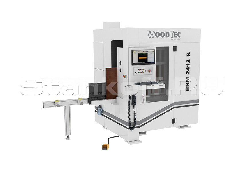

Автоматический сверлильно-присадочный станок с ЧПУ WoodTec BHM 2412 R
WoodTec BHM 2412 R – надежный и производительный сверлильно-присадочный станок с ЧПУ, предназначенный для высокоскоростного и точного, глухого и сквозного сверления плоскостей и торцов мебельных деталей, с возможностью фрезерования паза, выборки, снятие четверти.

Компактный сверлильно-присадочный станок с ЧПУ, с простым управлением сэкономит Ваше время и деньги. Станок WoodTec BHM 2412 R не требует перенастройки на каждую деталь, достаточно выбрать программу и установить заготовку. В программе могут быть выбраны сотни различных карт присадки, и станок будет работать в поточном режиме без перенастроек.
Отличительные особенности
  • Простота обработки. Обработка пяти поверхностей осуществляется автоматически, за одну установку заготовки.
  • Базирующий упор, который позволяет быстро и точно устанавливать заготовки для обработки.
  • Верхний автоматический упор, который не позволит подать заготовку большей ширины в зону обработки, тем самым предотвратить возможность брака.
  • Библиотека файлов, которая хранит необходимые карты присадки и позволяет быстро выбирать необходимую.
  • Возможность работы совместно с программным обеспечением сторонних производителей.
