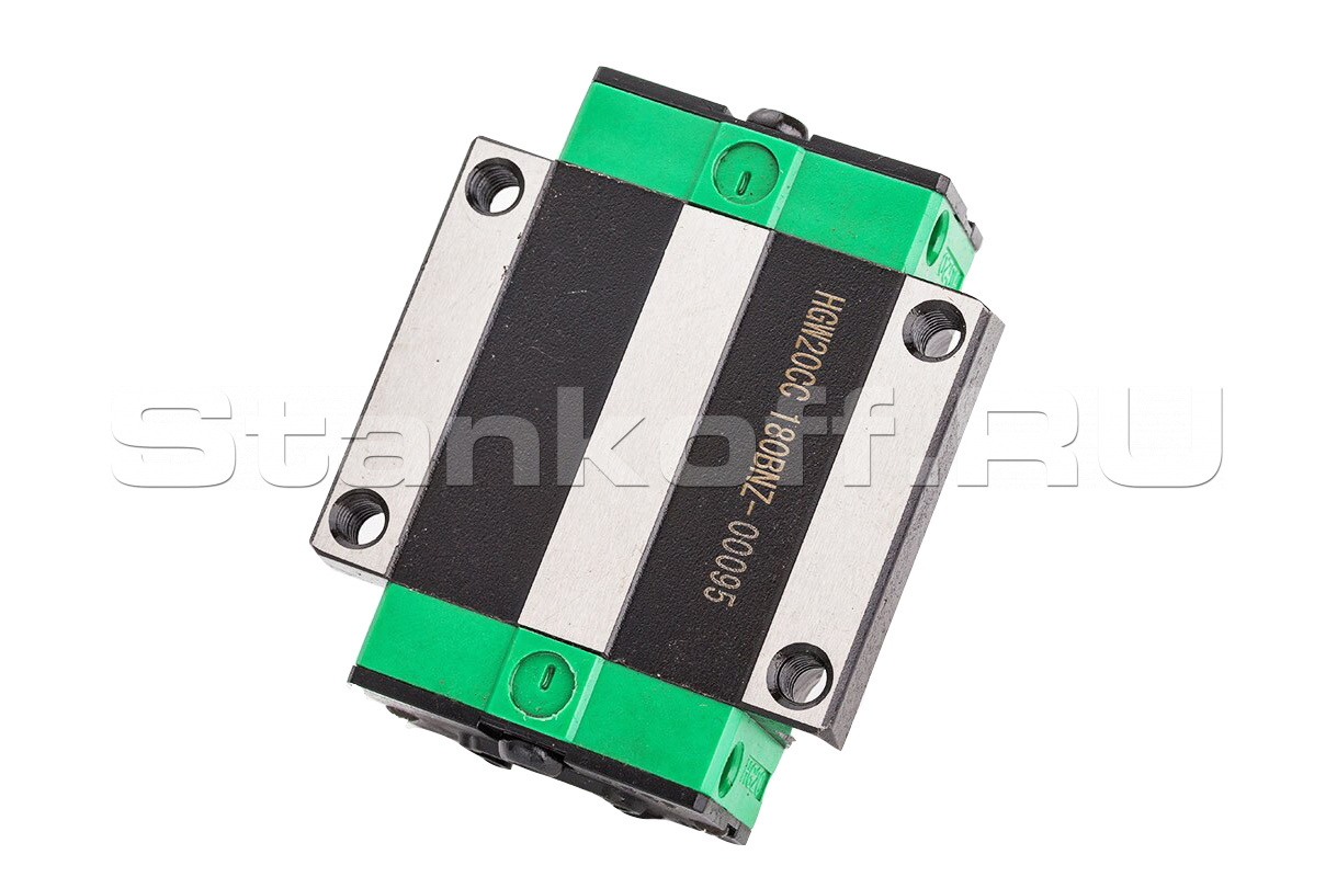

Линейный подшипник HGW15CC ( с фланцем) для профильных рельсовых направляющих HGR15. Конструктивно каретка HGW15CC состоит из корпуса в котором расположены два ряда металлических шариков, их перемещение происходит в замкнутом контуре. Для смазки в линейном подшипнике HGW15CC предусмотрены отверстия в которые вворачивается пресс-масленки.
