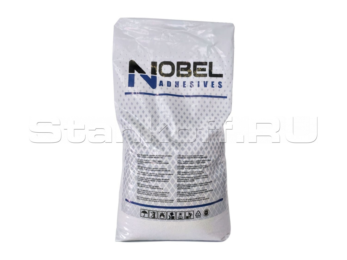

Ненаполненный клей-расплав для окутывания PW-8000
Рекомендуем предложения
Ненаполненный клей-расплав PW-8000 для окутывания профильного погонажа.
Основные свойства
- Имеет высокое качество адгезии
- Быстрое время высыхания
- Ненаполненный
- Среднее время выдержки
Область применения
Применяется для обертывания профильных изделий пленками на основе пропитанной смолами бумаги, шпоном.
Рекомендации
Заготовки должны быть очищены от пыли. Поверхность заготовки должна иметь комнатную температуру, оптимальный диапазон влажности древесины должен быть около 8-10%. Температура воздуха не должна находиться ниже 18°С, иначе возможно слабое склеивание. Температуры бака плавления и устройства для нанесения должны быть проверены. Низкие температуры вызывают слабое сцепление, а высокие температуры вызывают разложение, при длительных перерывах в работе температуру клея необходимо снизить до 130°С.
| Технические характеристики ненаполненного клей-расплава для окутывания PW-8000 |
| Цвет | прозрачно-желтый |
| Тип клея | ненаполненный |
| Основа | ЭВА сополимер |
| Рабочая температура клея, °C | 170 - 190 |
| Вязкость: при 200°С, мПа-с | 4 500 +/- 1000 |
| Плотность, г/см³ | 1,18 ± 0,05 |
| Точка размягчения, °C | 85 +/- 5 |
| Температура в помещении и рабочих материалов, °C | >15 |
| Термоустойчивость, °C | 90 |
| Влажность склеиваемых элементов, % | 8-10 |
| Скоростьпередвижений при склеивании изделий, м/мин | 18-80 |
| Расход, г/м² | 50-100 |
