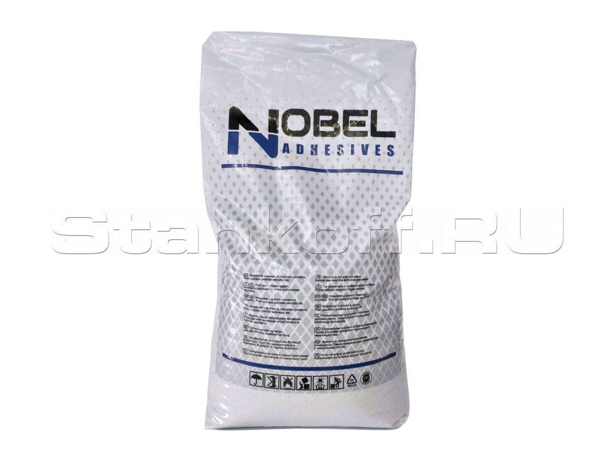

Малонаполненный клей-расплав для окутывания профильного погонажа NB-536
Рекомендуем предложения
Малонаполненный клей-расплав NB-536 для окутывания профильного погонажа.

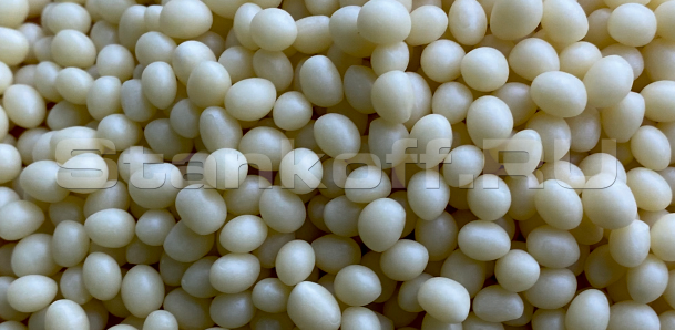

| Цвет | натуральный |
| Тип клея | малонаполненный |
| Основа | ЭВА сополимер |
| Рабочая температура клея, °C | 170 - 190 |
| Внешний вид | гранулы |
| Вязкость: при 200°С, мПа-с | 5500 +/- 500 |
| Плотность, г/см³ | 1,15 +/- 0,05 |
| Точка размягчения, °C | 85 +/- 5 |
| Термоустойчивость, °C | 90 |
| Влажность склеиваемых элементов, % | 8-10 |
