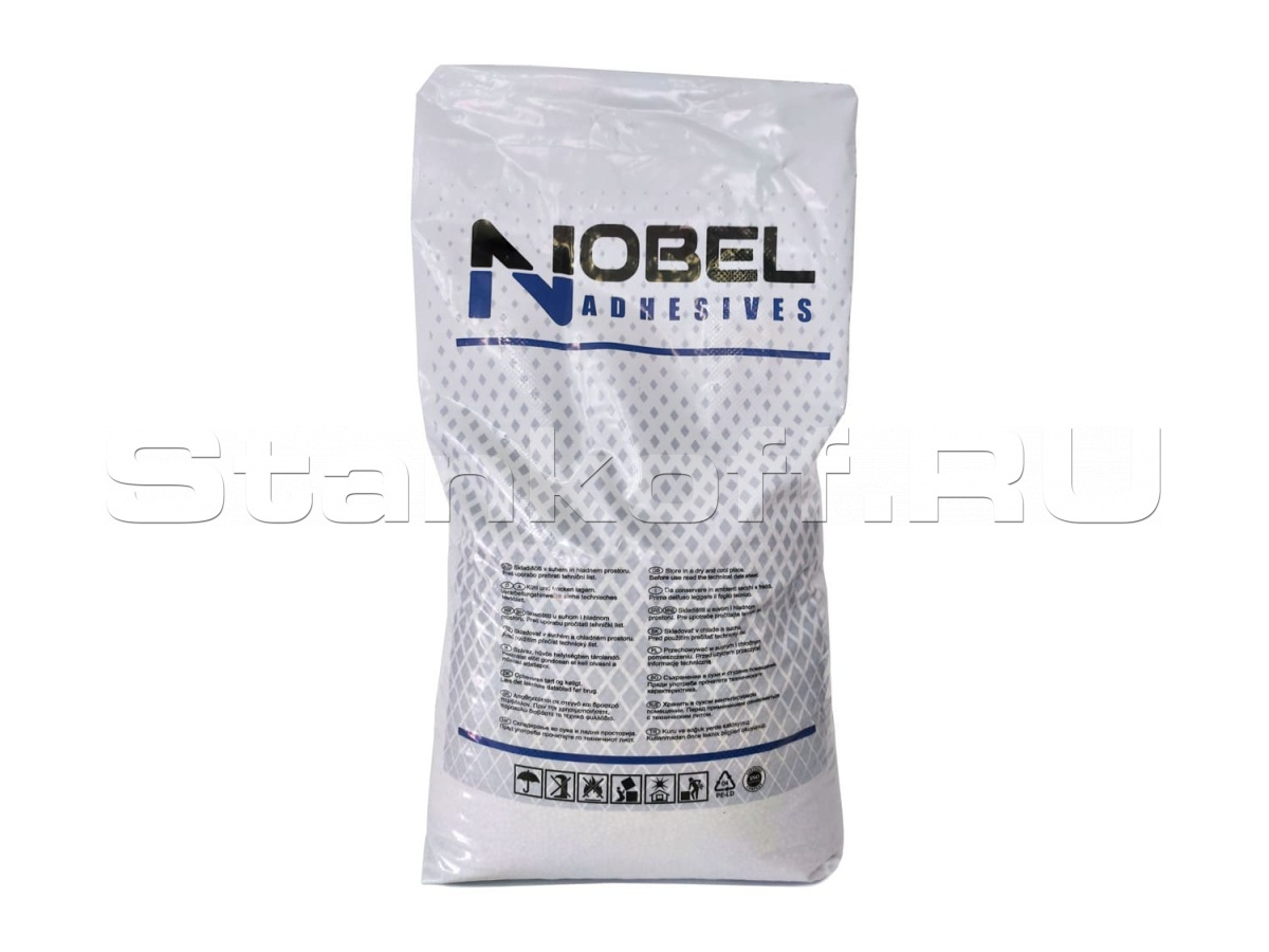

Ненаполненный клей-расплав для окутывания PW-910
Рекомендуем предложения
Ненаполненный клей-расплав PW-910 на основе полиолефина для окутывания профильных реек из массива древесины, МДФ, ДВП бумажными плёнками, пропитанными смолами, CPL, пленками на основе полипропилена (Alkorcell), термопластичными пленками.
Основные свойства
- Высокое качество начальной адгезии
- Высокая термостойкость
- Низкая вязкость
- Высокая гибкость при низких температурах
Область применения
Применяется для обертывания профильных изделий пленками на основе пропитанной смолами бумаги, шпоном.
Рекомендации
Заготовки должны быть очищены от пыли. Поверхность заготовки должна иметь комнатную температуру, оптимальный диапазон влажности древесины должен быть около 8-10%. Температура воздуха не должна находиться ниже 18°С, иначе возможно слабое склеивание. Температуры бака плавления и устройства для нанесения должны быть проверены. Низкие температуры вызывают слабое сцепление, а высокие температуры вызывают разложение, при длительных перерывах в работе температуру клея необходимо снизить до 130°С.
| Технические характеристики ненаполненного клей-расплава для окутывания PW-910 |
| Тип клея | ненаполненный |
| Основа | Полиолефин (PO, Polyolefin) |
| Рабочая температура клея, °C | 170 - 210 |
| Вязкость: при 200°С, мПа-с | 11.000 |
| Плотность, г/см³ | 0.93+/- 0,05 |
| Точка размягчения, °C | 156 +/- 3 |
| Температура в плавильном бочке, °C | 160-210 |
| Температура на клеенаносящем валике, °C | 180-220 |
| Термоустойчивость, °C | 110-130 |
| Влажность склеиваемых элементов, % | 8-10 |
| Расход, г/м² | 40-120 |
