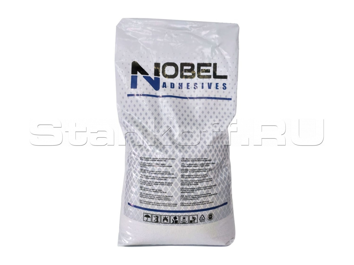

Ненаполненный клей-расплав для окутывания профильного погонажа INT-73
Рекомендуем предложения
Клей-расплав INT-73 на основе сополимеров ЭВА для окутывания профильных изделий пленками ПВХ, бумаги, шпона. Облицовывание профилей из ДСП, МДФ, массивной древесины.
Основные свойства
- Высокое качество начальной адгезии
- Без наполнителя
- Низкая вязкость
- Длительное открытое время
Область применения
Применяется в мебельной промышленности для окутывания профильных изделий пленками ПВХ, бумаги, шпона.
Рекомендации
Заготовки должны быть очищены от пыли. Поверхность заготовки должна иметь комнатную температуру, оптимальный диапазон влажности древесины должен быть около 8-10%. Температура воздуха не должна находиться ниже 18°С, иначе возможно слабое склеивание. Температуры бака плавления и устройства для нанесения должны быть проверены. Низкие температуры вызывают слабое сцепление, а высокие температуры вызывают разложение, при длительных перерывах в работе температуру клея необходимо снизить до 130º.
| Технические характеристики ненаполненного клей-расплава для окутывания профильного погонажа INT-73 |
| Цвет | прозрачно-желтый |
| Тип клея | ненаполненный |
| Основа | ЭВА сополимер |
| Рабочая температура клея, °C | 170 - 190 |
| Внешний вид | гранулы |
| Индекс плавления, г | 190-210 |
| Вязкость: при 170°С, мПа-с | 13.000+/- 1000 |
| Вязкость: при 200°С, мПа-с | 5.500 +/- 1000 |
| Плотность, г/см³ | 0.93+/- 0,05 |
| Точка размягчения, °C | 90 +/- 3 |
| Прочность на растяжение, МПа | 7,7 |
| Термоустойчивость, °C | 80 |
| Давление прессования, кгс/см² | 3-5 |
| Расход, г/м² | 50-70 |
