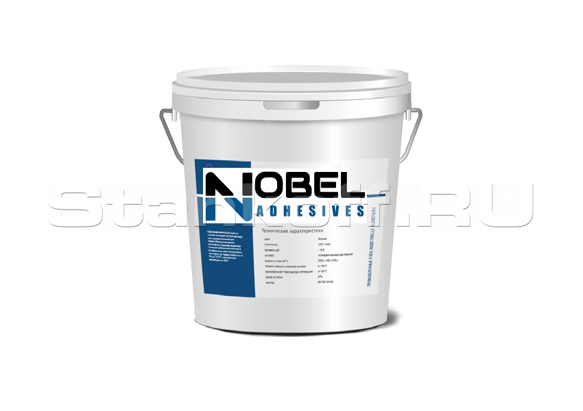

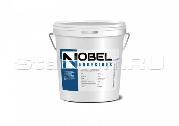

Клей для мембранно-вакуумного прессования M
Рекомендуем предложения
Однокомпонентный клей на основе полиуретановой дисперсии NOBEL-M предназначен для облицовывания поверхностей и рельефных деталей из древесины и материалов на древесной основе (ДСП, МДФ, ДВП) декоративными пленками ПВХ в мембранных и вакуумных прессах.
Клеевые соединения отличаются прочностью, водостойкостью и теплостойкостью. Прочность соединения возрастает с увеличением температуры активации и времени прессования. Стойкость к температурам достигает максимального значения при условии, что временной интервал между нанесением клея и началом реактивации не превышает 8 часов. При соблюдении указанного условия термостойкость лабораторных испытательных образцов, исследованных по пойнтерному методу компании-производителя, составляет около 110 °C.
Основные свойства
- Повышенная вязкость
- Хорошая распыляемость
- Термостойкий
- Влагостойкий
Область применения
Используется при облицовывании рельефных поверхностей деталей из древесины материалов на древесной основе (ДСП, МДФ) декоративными пленками ПВХ в мембранно-вакуумных прессах.
Рекомендации
Перед применением клей следует тщательно перемешать. Склеиваемые поверхности должны быть сухими, ровными, прочными, чистыми, обеспыленными и без жирных пятен. Все материалы, которые могут вступить в контакт с клеем, должны быть изготовлены из качественной нержавеющей стали или пластмассы (например, тефлона, полипропилена, полиамида). Не допускается контакт с цинком, медью и алюминием.
Клей наносится на гладкие поверхности тонким равномерным слоем методом распыления. На кромки и вогнутые поверхности с более пористой структурой следует нанести два слоя.
Для повышения термостойкости изделия может дополнительно использоваться отвердитель U6Z в соотношении 3-5%.
| Технические характеристики клея для мембранно-вакуумного прессования M |
| Цвет | белый |
| Основа | полиуретановая дисперсия |
| Рабочая температура клея, °C | 18 - 20 |
| Внешний вид | вязкая жидкость |
| Вязкость: при 20°С, мПа-с | 2400 +/- 500 |
| Плотность, г/см³ | 1,05 |
| Температура в помещении и рабочих материалов, °C | 18-20 |
| Температура мембраны, °С | 80-20 |
| Температура активации, °С | 55-65 |
| Термоустойчивость, °C | 120 |
| Диаметр сопла, мм | 1-1,8 |
| Время высыхания, мин. | 5-20 |
| Время прессования, с | 80-120 |
| Разбавление | водой |
| Давление при распылении, бар | 2,5-4 |
| Расход, г/м² | 80-150 |
