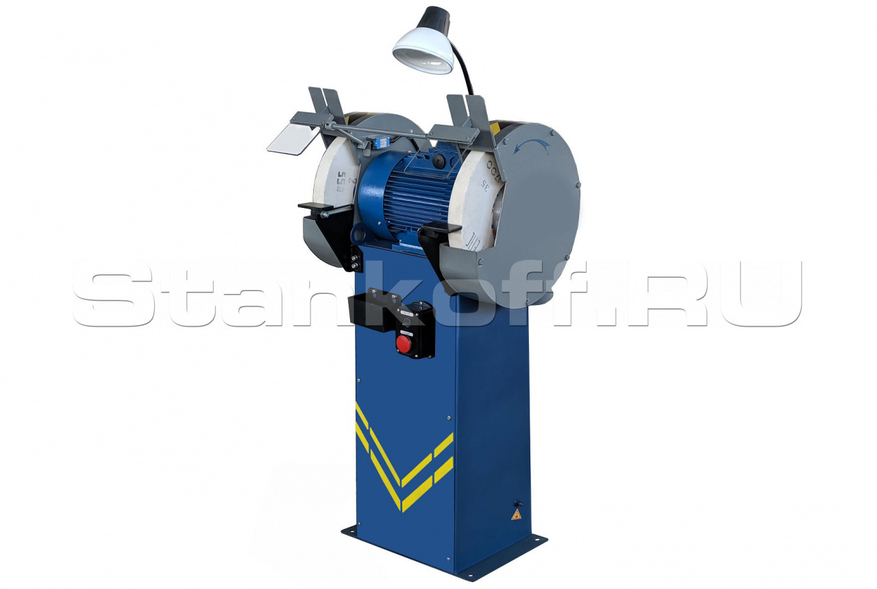

Станок точильно-шлифовальный ТШ-3ДБ (350 мм)
Рекомендуем предложения
Станки точильно-шлифовальные используются в любой области промышленности для заточки станочного и ручного инструмента, обработки сборных и сварных конструкций, обработки изделий из порошковых материалов, металлокерамики и т.п.
На станок установлен концевой выключатель для блокировки двигателя при поднятии защитного экрана. Регулировка упоров по горизонтали и вертикали обеспечивает удобную работу на станке. Установлены съемные металлические ёмкости для охлаждающей жидкости. Защитные кожуха имеют выходные вентиляционные патрубки для подключения пылеотсосов, позволяющих фильтровать воздух от абразивной пыли в рабочей зоне оператора.
