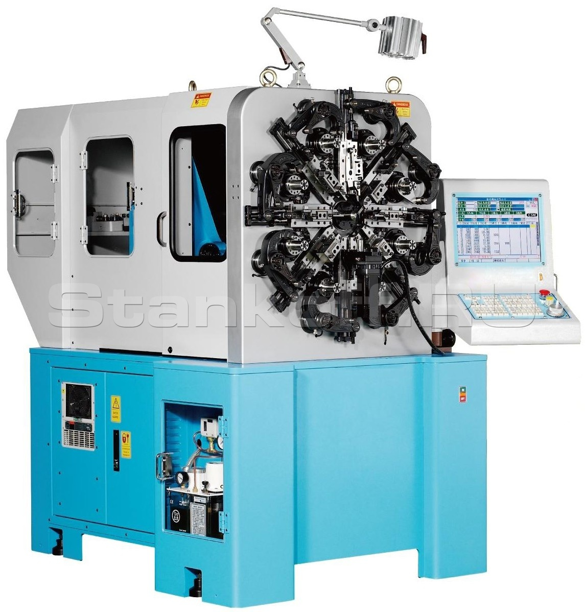

Пружинонавивочный станок TWT-620W
Станки предназначены для изготовления различного вида пружин, таких как пружины сжатия, растяжения, кручения, производства простых и сложных изделий из проволоки.
Станки находят применение абсолютно в любой отрасли где возможно применение пружин. Это производство бытовой техники, автомобилестроение, приборостроение, оборонная промышленность, станкостроение и многое-многое другое.
Например:
  • пружины для батареек,
  • двойные пружины кручения,
  • овальные пружины сжатия,
  • спиральные пружины,
  • английские и немецкие пружины растяжения,
  • немецкий вытянутый крюк,
  • немецкий вытянутый закрытый крюк.
  • другие изделия из гнутой проволоки.
Получаемые изделия
Особенности
Промышленный контроллер

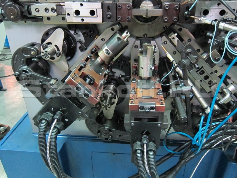

Станки серии TWT в стандартной комплектации оснащены тремя серво-приводами: для вращения кулачкового вала, подачи проволоки и вращения пиноли. Все три привода синхронно управляются специально разработанным промышленным контроллером.
Серво-спиннер
Серво-спиннер
Опционально на станок может быть установлено до 6-ти управляемых осей, таких как: вращение проволоки, серво-спиннер и станция отгиба второго уха. Благодаря такому оснащению на станках возможно производить сложные пружины за одну операцию без каких-либо дополнительных затрат.
