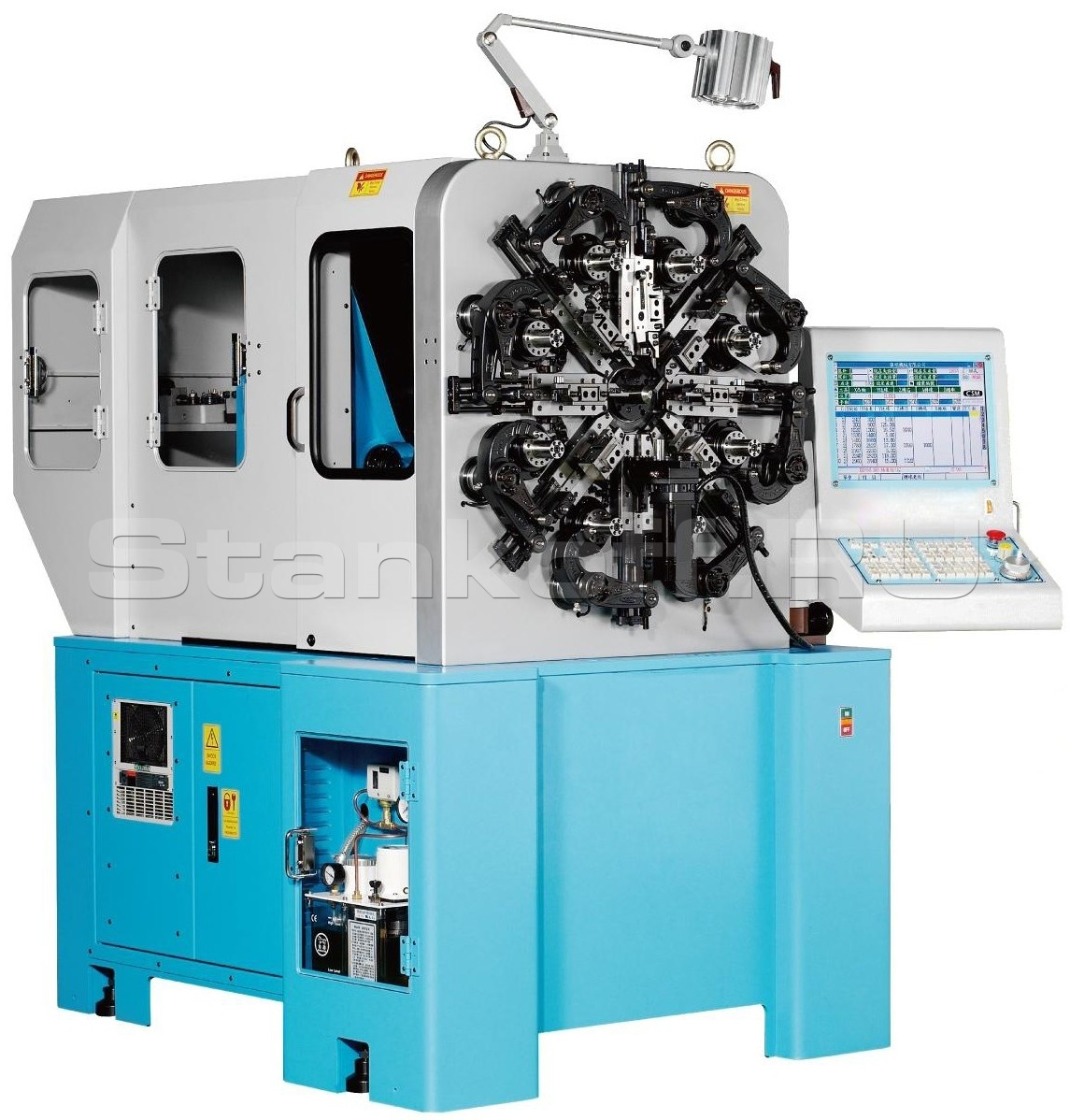

Пружинонавивочный станок TWT-650W
Станки предназначены для изготовления различного вида пружин, таких как пружины сжатия, растяжения, кручения, производства простых и сложных изделий из проволоки.
Станки находят применение абсолютно в любой отрасли где возможно применение пружин. Это производство бытовой техники, автомобилестроение, приборостроение, оборонная промышленность, станкостроение и многое-многое другое.

Особенности
Промышленный контроллер
Станки серии TWT в стандартной комплектации оснащены тремя серво-приводами: для вращения кулачкового вала, подачи проволоки и вращения пиноли. Все три привода синхронно управляются специально разработанным промышленным контроллером.
Серво-спиннер
Серво-спиннер
Опционально на станок может быть установлено до 6-ти управляемых осей, таких как: вращение проволоки, серво-спиннер и станция отгиба второго уха. Благодаря такому оснащению на станках возможно производить сложные пружины за одну операцию без каких-либо дополнительных затрат.

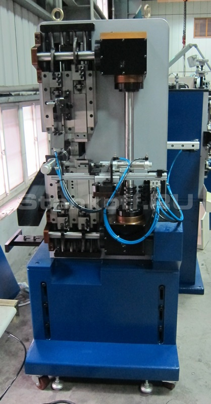

Станция для отгибки второго уха (крючка)
