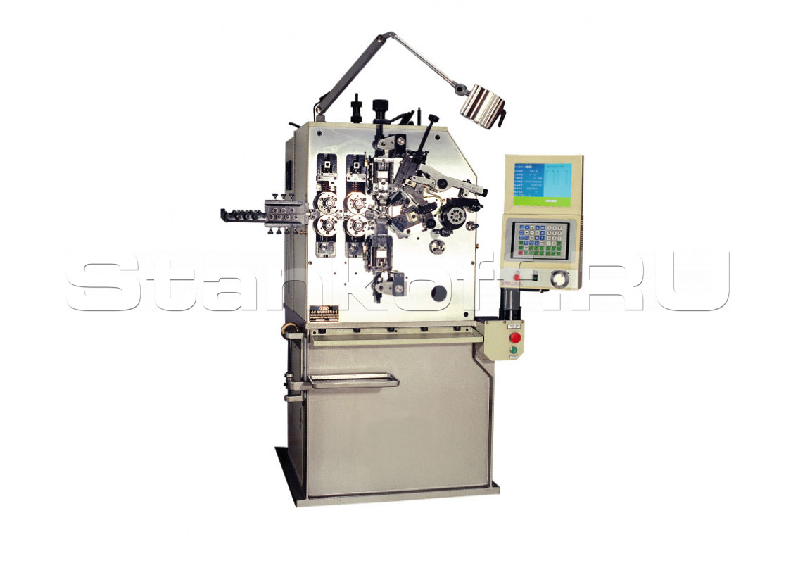

Пружинонавивочный станок CMF-8
Станки предназначены для изготовления различного вида пружин, таких как пружины сжатия, сальниковые пружины, конусные пружины, пружины для корпуса батареек и многого другого. Дополнительное оборудование - устройство для изготовления пружин кручения, в комплекте с датчиком угла - позволяет изготавливать торсионные пружины. Промышленный компьютер контролирует подачу проволоки и главную ось (X). Ось X может двигаться вперед и назад без ограничений. Оператор может изменить содержание программы прямо во время работы станка. Максимальный объем памяти контроллера - до 150 программ.
Станки находят применение абсолютно в любой отрасли где возможно применение пружин. Это производство бытовой техники, автомобилестроение, приборостроение, оборонная промышленность, станкостроение и многое многое другое.
