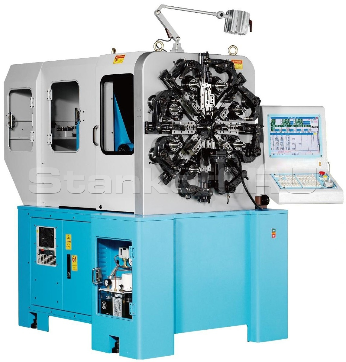

Пружинонавивочный станок TWT-620
Станки предназначены для изготовления различного вида пружин, таких как пружины сжатия, растяжения, кручения, производства простых и сложных изделий из проволоки.
Станки находят применение абсолютно в любой отрасли где возможно применение пружин. Это производство бытовой техники, автомобилестроение, приборостроение, оборонная промышленность, станкостроение и многое-многое другое.

Особенности
Промышленный контроллер
Станки серии TWT в стандартной комплектации оснащены тремя серво-приводами: для вращения кулачкового вала, подачи проволоки и вращения пиноли. Все три привода синхронно управляются специально разработанным промышленным контроллером.
Серво-спиннер
Серво-спиннер
Опционально на станок может быть установлено до 6-ти управляемых осей, таких как: вращение проволоки, серво-спиннер и станция отгиба второго уха. Благодаря такому оснащению на станках возможно производить сложные пружины за одну операцию без каких-либо дополнительных затрат.

Стандартная комплектация
  • Держатель гибочного инструмента / правая навивка - 3 шт.
  • Держатель гибочного инструмента / левая навивка - 2 шт.
  • Держатель шагового инструмента - 5 шт.
  • Кулачки - 30 шт.
  • Датчик угла навивки - 2 шт.
  • Суппорт 2 (3) шт.
  • Аксессуары и инструмент для обслуживания станка
Дополнительная комплектация
Серво-спиннер
Серво-спиннер
Станция для отгибки второго уха (крючка)
Размотчик проволки
Размотчик проволки
Дополнительный инструмент для навивки пружин
Ручной пульт с электронным маховиком
Принтер
Диаметр проволоки 0,2 – 2,3 мм
Максимальная длина подачи проволоки 999999 мм
Минимальная длина подачи проволоки 0,02 мм
Скорость подачи проволоки 0 – 90 м/мин
Скорость кулачков 0 – 99 об/мин
Скорость вращения проволоки –
Максимальный внешний диаметр пружины 40 мм
Максимальная длина плеча 60 мм
Мощность привода подачи проволоки 2,2 кВт
Мощность привода кулачков 2,2 кВт
Мощность привода вращения пиноли 1,0 кВт
Мощность привода вращения проволоки –
Напряжение 380/220 В
Масса станка 800 кг
Длина станка 1600 мм
Ширина станка 600 мм
Высота станка 1700 мм
