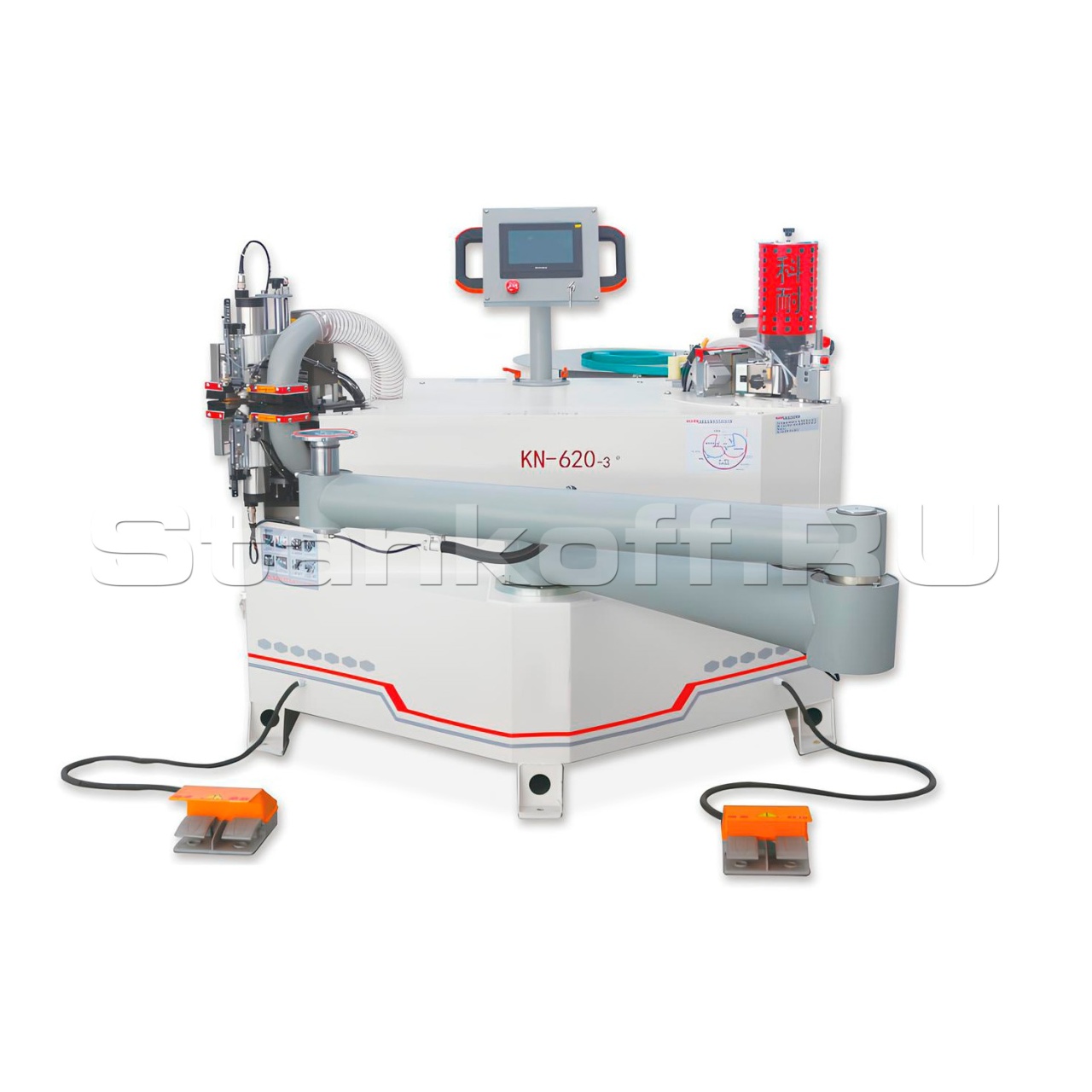

Кромкооблицовочный станок KN-620-3
Кромкооблицовочный станок KN-620-3 предназначен для оклейки криволинейных деталей — фасадов, столешниц, круглых и фигурных заготовок (в том числе замкнутых контуров и форм типа "L")
Функциональные особенности
  • Клеевые системы — работает как с клеями ПУР (полиуретановыми), так и EVA (этиленвинилацетат). Это обеспечивает прочное, водо- и термостойкое соединение, подходящее для эксплуатации в сложных условиях.
  • Оклеивающий узел с поворотом на 180° — удобно при работе с крупными и сложными деталями.
  • Фрезерный узел также поворачивается на 180° — для последующей доработки кромки.
  • Дополнительная фрезеровка — установка укомплектована фрезерными агрегатами, радиусными циклями и клеевыми циклями — для идеальной обработки шва и кромки.
  • Вариатор подачи — регулировка скорости перемещения детали в процессе оклейки.
  • Верхний клеевой узел двойного назначения — поддерживает как EVA, так и PUR, с автоматическим сливом клея для быстрой очистки.
  • Счетчик длины кромки — миллиметровая точность отрубания кромочного материала.
  • Поворотный дисплей управления — для удобной настройки и контроля процесса.
Тип кромочного материала ПВХ, АБС, меламин, шпон, пластик и др.
Толщина кромочного материала, мм 0,4–3
Высота кромочного материала, мм 14–70
Тип клея ПУР / ЕВА
Температура клея, °C 110–210
Объем клеевого бака, л 2,6
Скорость подачи, м/мин 0–12
Поворот оклеивающей части, ° 15
Угол поворота пульта управления, ° 180
Аспирационный патрубок, мм D 150
Внутренний радиус оклейки, мм 20
Макс. радиус круглой детали, мм 3000
Размеры L-образной детали, мм 1800x1200
Длина рабочего суппорта, мм 2250
Макс. вес детали на суппорте, кг 100
Напряжение, В / Гц / фазы 380 В, 50 Гц, 3 фазы
Давление воздуха, бар 6–8
Мощность, кВт 5,7
Габариты в упаковке, мм 1870×1400×1340
Вес, кг 500
