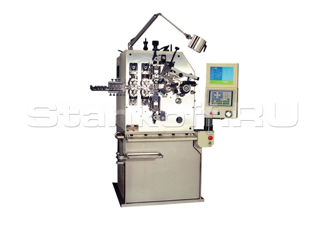

Пружинонавивочный станок CNC-10A
Станки предназначены для изготовления различного вида пружин, таких как пружины сжатия, сальниковые пружины, конусные пружины, пружины для корпуса батареек и многого другого. Дополнительное оборудование - устройство для изготовления пружин кручения, в комплекте с датчиком угла - позволяет изготавливать торсионные пружины. Промышленный компьютер контролирует подачу проволоки и главную ось (X). Ось X может двигаться вперед и назад без ограничений. Оператор может изменить содержание программы прямо во время работы станка. Максимальный объем памяти контроллера - до 150 программ.
Станки находят применение абсолютно в любой отрасли где возможно применение пружин. Это производство бытовой техники, автомобилестроение, приборостроение, оборонная промышленность, станкостроение и многое многое другое.
Преимущества
  • Верхний и нижний ножи работают независимо друг от друга для расширения возможностей оборудования
  • На станке обеспечивается как прямой рез, так и рез кручением
  • Верхний и нижний нож может выполнять функцию шагового инструмента
  • Станок оснащен независимой, управляемой от сервопривода, осью для контроля горизонтального шага
  • Для упрощения настройки конструкция станка позволяет переключать направление навивки пружины (по часовой и против часовой стрелки)
  • Программа настройки пружины интегрирована в систему управления. Система автоматически преобразует спецификацию пружины в программу обработки по заложенной в систему формуле
  • USB-порт позволяет оператору сохранять производственную формулу на персональном компьютере без каких-либо ограничений по объему хранилища

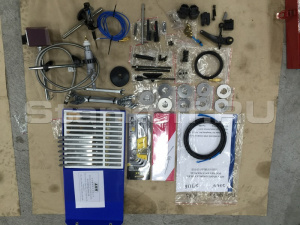

Стандартная комплектация
  • Комплект оснастки и инструмента
  • Размотчик проволоки
  • Набор инструмента для обслуживания станка
  • Пресс-масленка
  • Силовой кабель
  • Предохранитель
  • Трансформатор понижающий 380 - 220В
  • Инструкция по эксплуатации на русском язык
  • Размотчик проволки
